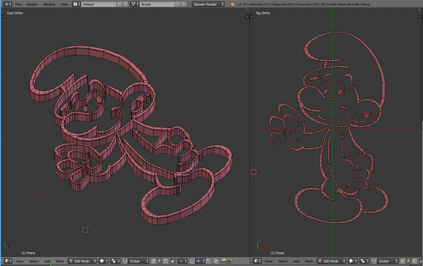

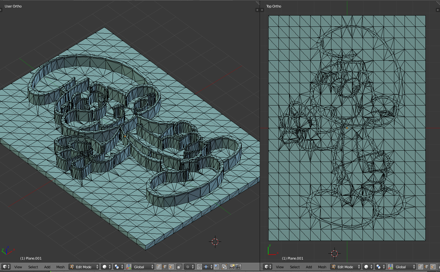

    Es que la verdad es que no estoy muy seguro de cómo funciona esto, pero por lo que visto, creo que se podrían hacer de una forma sencilla y aprendiendo cuatro comandos.
    Desde un dibujo de la red, he creado una silueta, que luego he extrusionado para darle altura y más tarde la he unido a un plano, pues hay piezas sueltas, como los ojos; que de esta forma quedan todas pegadas al plano.
    Más o menos es lo siguiente:

    Este modelo triangulizo y luego lo exporto como STL que es uno de los estándares que soportan las impresoras 3D.
    Sé, que luego estos archivos se deben de convertir a lenguaje máquina con programas como CURA.
    Subo el archivo STL que he creado, por si tienes la oportunidad de probarlo a ver si es correcto el planteamiento.
    Lo subo en ZIP (hay que descomprimir) pues stl no es un formato soportado por esta web.
    Si lo pruebas, ya dirás algo. Y si funciona haré un videotutorial sencillito. Saludos.
