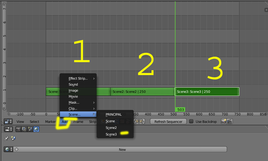

    Si es eso, lo que hay que hacer es abrir una ventana de Video Sequence Editor, donde se van añadiendo escenas.
    Lo mejor es crear una escena en blanco contando con todas las escenas, o sea, si tienes tres escenas de 250 frames, creas una de 750 frames para qué te entren todas.
