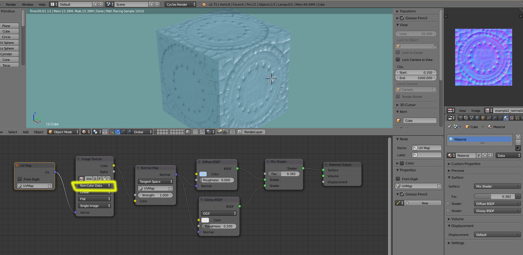

    He visto tantas formas de ponerlo, que no sé cual es la correcta, pero para una textura de normales, sería más o menos esto.
    Contando que quieras un poco de brillo en el material (Difusse/Glossy).
Nombre: Normal_map1.jpg
Visitas: 1358
Tamaño: 578.2 KB

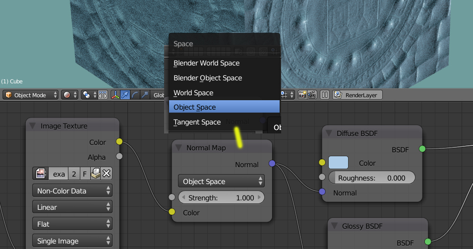

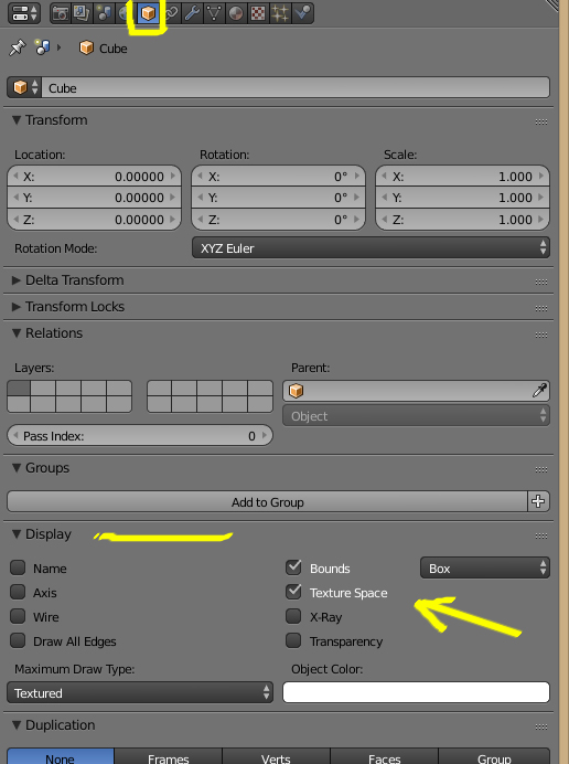

    No creo que subiendo el valor del nodo de mapa de normales te mejore, con 1.000, creo que tendría que ser suficiente, lo que si puedes probar es a cambiar en normal map la tangente por Object Space que a veces da un resultado diferente.
Nombre: Normal_map2.jpg
Visitas: 1032
Tamaño: 275.3 KB

    Soliman cambiando a espacio objeto el resultado es similar.

    Creo que ese cubo es la vista Display que la debes detener activada.
    A ver si es eso.
Nombre: display.jpg
Visitas: 266
Tamaño: 140.1 KB

    Jan 2015
    836
    Mapa de normales
    Gracias Solimán has acertado, ya me estaba preguntando. ¿Qué leches habré tocado?
