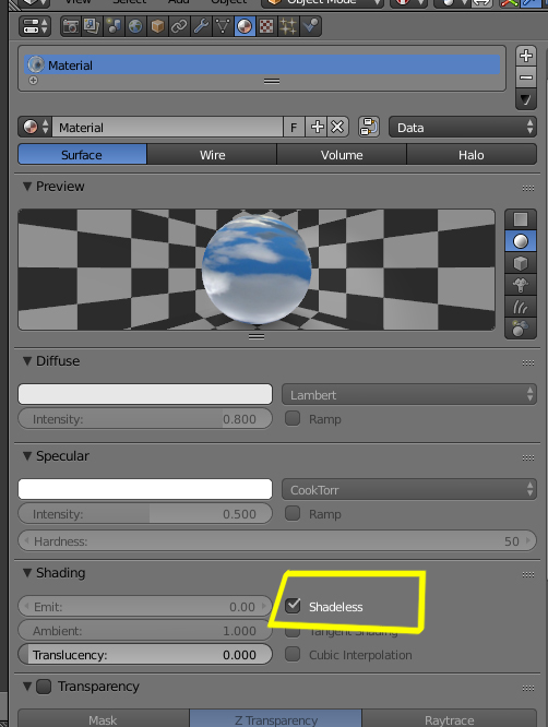

    Para según que diseño, se puede poner un simple plano con una imagen de nubes de fondo, donde el problema qué hay, son las sombras del resto de objetos, pero que se puede solucionar muy fácil, marcando una casilla en ese plano para él material llamada SHADELES
    Esto quiere decir, que no recibirá sombras ni le afectará la iluminación.
Nombre: nubes2.jpg
Visitas: 2400
Tamaño: 346.3 KB
ID: 209989 Clic en la imagen para ver su versión completa.

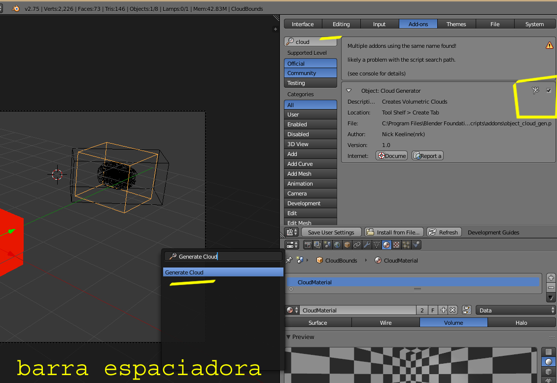

    Luego tienes un generador de nubes, donde a partir de un objeto (un cubo u otra forma) se puede generar un objeto con volumen con forma de nube.
    Este ADON se activa desde User preferencias > Addons y luego, con la barra espaciadora se escribe CLOUD por ejemplo, y ya te slae la opción del generador, donde solo debes de tener el objeto seleccionado para qué se convierta en una nube.
Nombre: nubes4.jpg
Visitas: 1622
Tamaño: 327.7 KB
