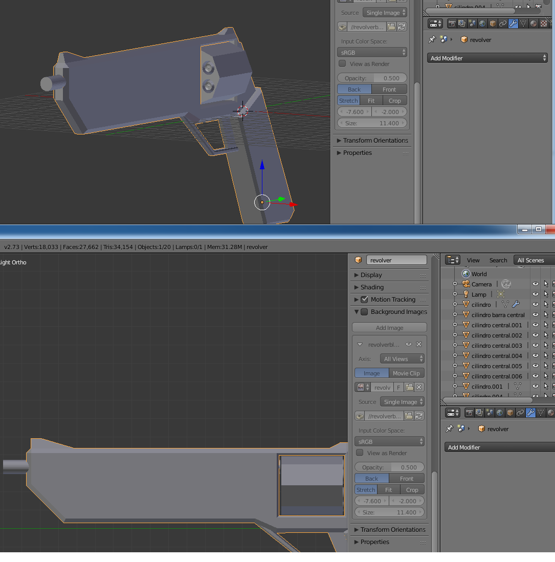

    Buenas a todos, llevo varios meses aprendiendo con Blender y tal (gracias a vosotros que me enamoré de Blender.) y me ha surgido un problema a la hora de aplicar el modificador bolean. Nunca me ha dado problemas hasta ahora.
    Intento hacer el hueco del cañón de este revolver.
Nombre: 1.png
Visitas: 1033
Tamaño: 128.4 KB
    Inserto la barra donde iría el cañón, y la saco hasta dónde está el barril de las balas, pero sin colisionarlo, solamente que asome la cabeza (como siempre hago).

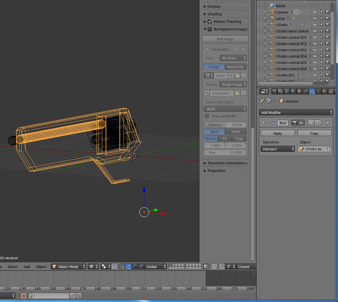

    A continuación añado al revolver el modificador bolean y selecciono en el desplegable la barra de metal que sería el restador, y como veis me desparece la mitad del revolver, ya sea qué lo ponga en intercest, unión o diference.
