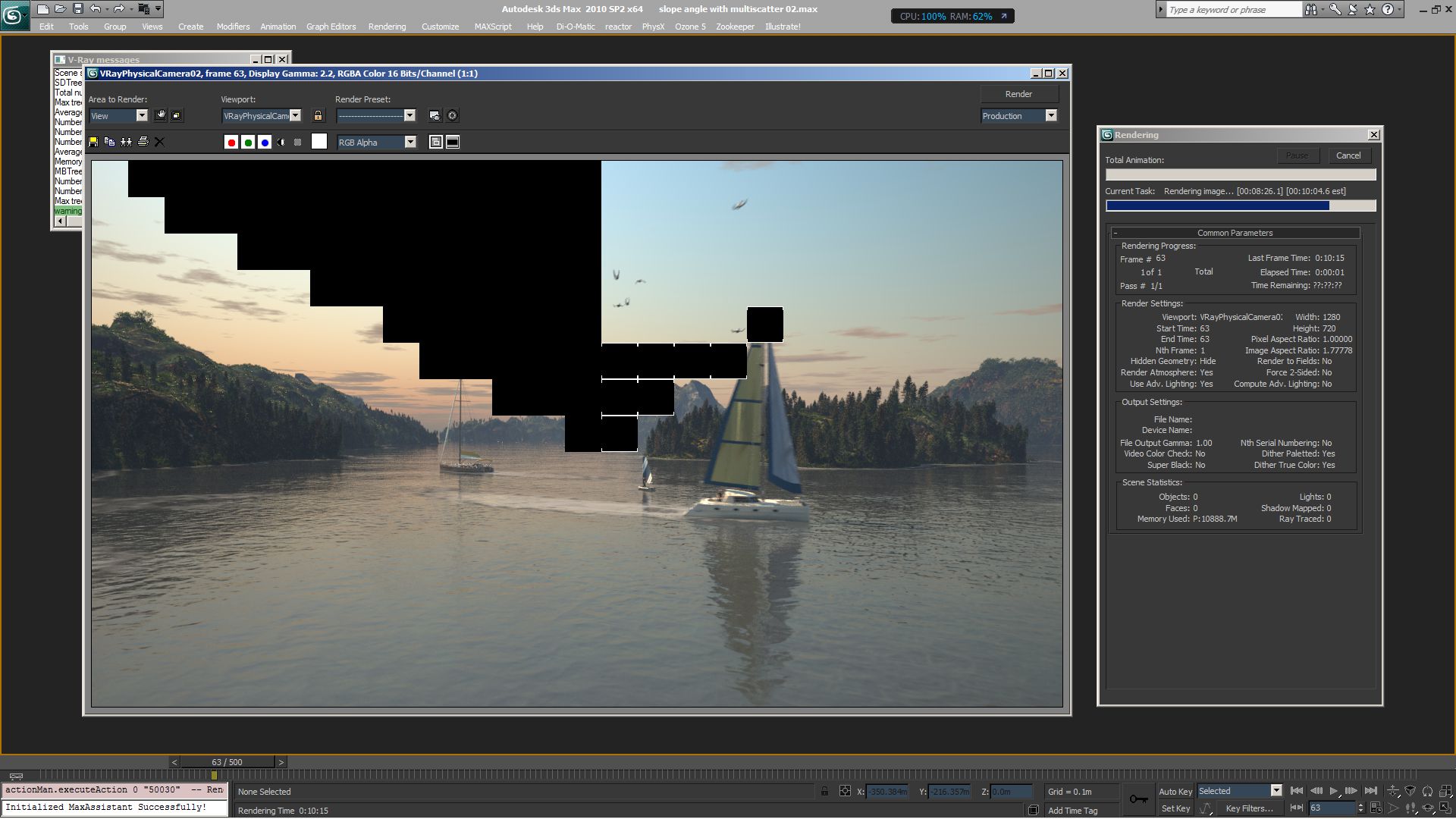

    En esta escena realizada con max 2010 y renderizada con Vray 2.1.
    Puede observarse (en el monitor de la barra superior) el uso de RAM durante el proceso de cálculo de IM, luego durante el proceso de final image rendering. Las capturas corresponden a los momentos pico de uso de RAM.
Nombre: Vray 2.1 Irradiance RAM usage.jpg
Visitas: 228
Tamaño: 206.7 KB
ID: 217171 Clic en la imagen para ver su versión completa.
Nombre: Vray 2.1 Render RAM peak usage.jpg
Visitas: 235
Tamaño: 252.7 KB
ID: 217172 Clic en la imagen para ver su versión completa.
Nombre: Vray 2.1 Rendering time.jpg
Visitas: 223
Tamaño: 316.9 KB

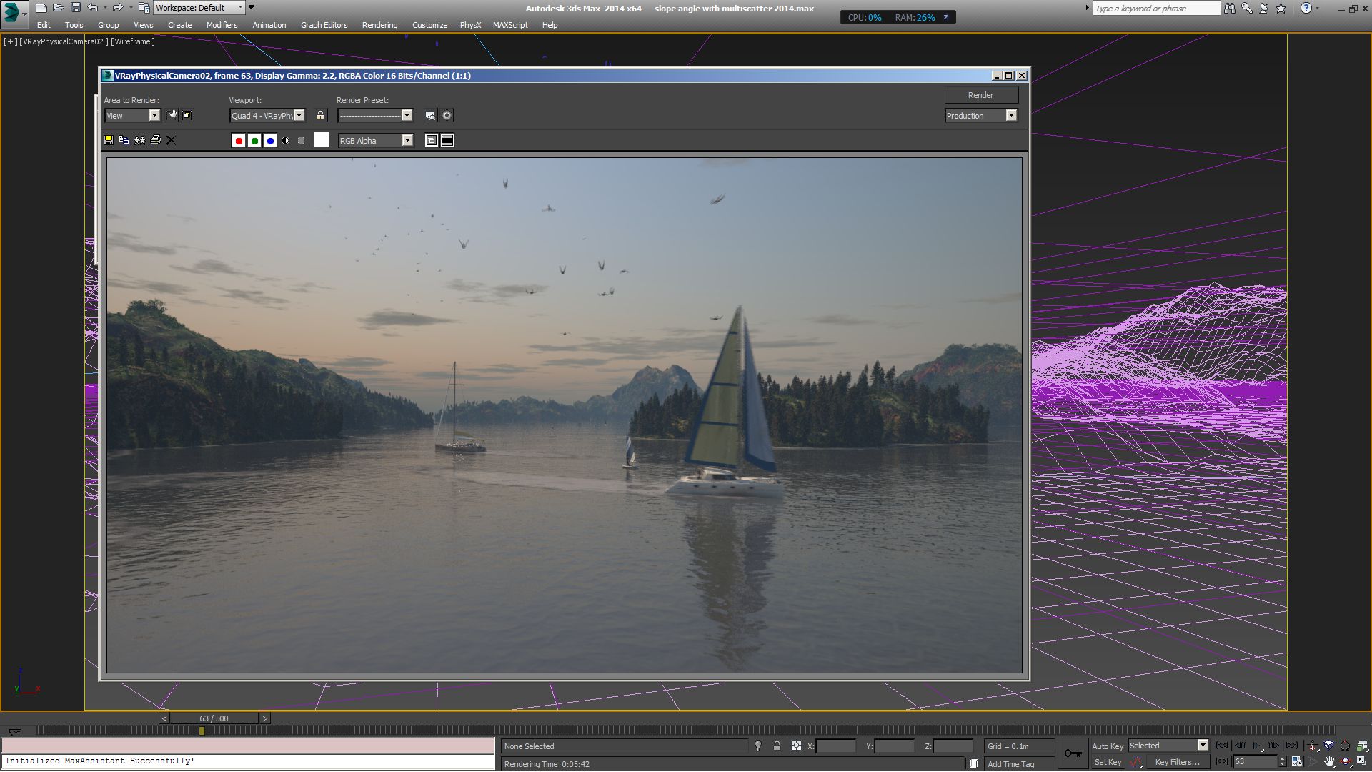

    La misma escena en max 2014 con Vray 3.3.
Nombre: Vray3.3 Iradiance RAM usage.jpg
Visitas: 229
Tamaño: 189.9 KB
ID: 217182 Clic en la imagen para ver su versión completa.
Nombre: Vray3.3 rendering RAM usage.jpg
Visitas: 220
Tamaño: 256.2 KB
ID: 217183 Clic en la imagen para ver su versión completa.
Nombre: Vray3.3 rendering time.jpg
Visitas: 217
Tamaño: 284.6 KB
    Los tiempos de render son sensiblemente menores. Eso es maravilloso.
    Sin embargo, el uso de RAM es más alto, y al finalizar el proceso de final image rendering, max queda paralizado.
    EL indicador de memoria va bajando paulatinamente, y cuando llega a la descarga (de lo que el rendering consumió) recién se habilita la operatividad: Esto no ocurre en max 2010, el cual se libera inmediatamente al finalizar el proceso de render.

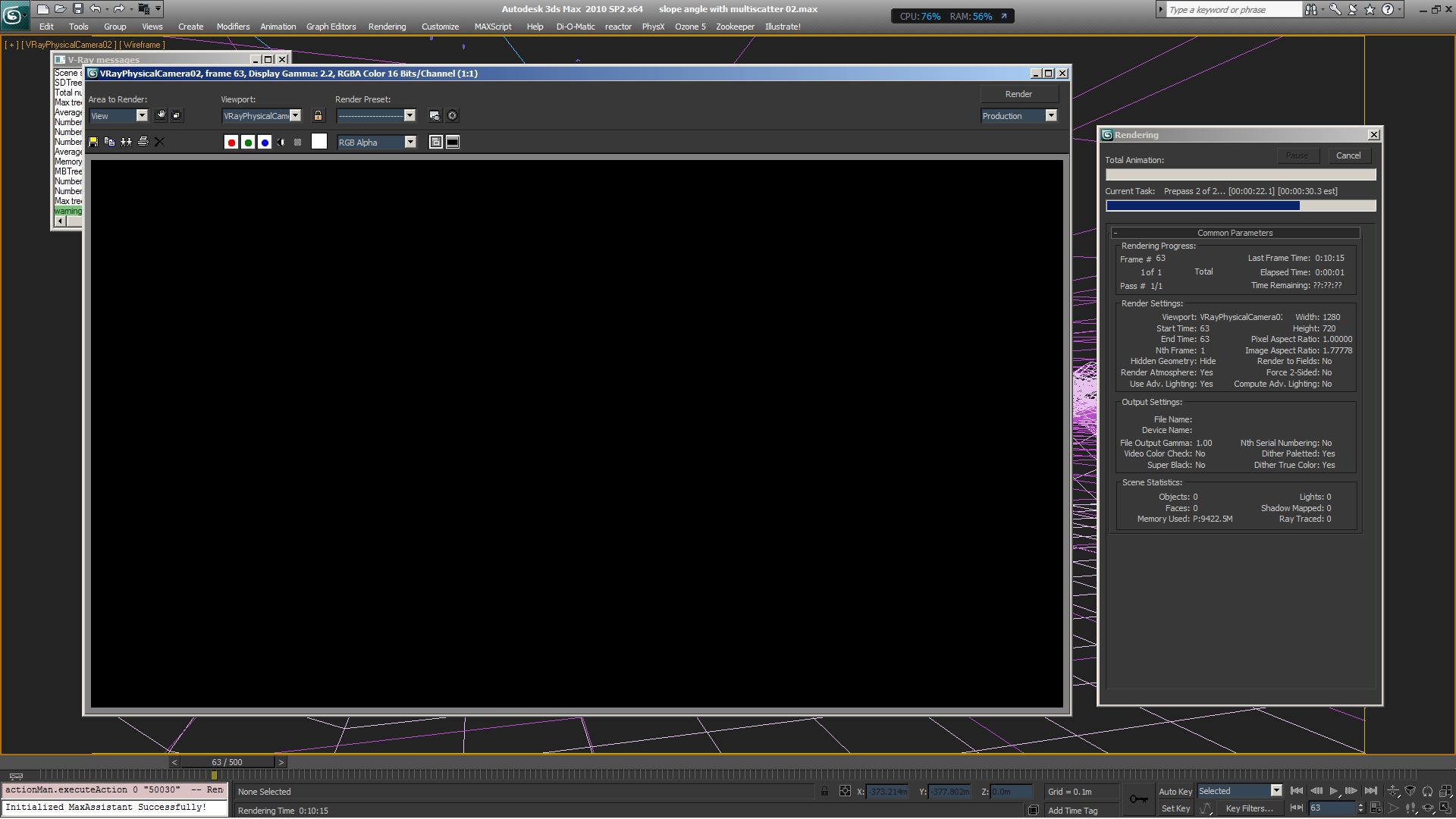

    Esta es una captura del momento de paralización:
Nombre: Vray3.3 memory stuck.jpg
Visitas: 230
Tamaño: 180.6 KB
    Lo que he podido comprobar, en prueba con diversas escenas, es que el común denominador en todos los casos que presentan este problema es la presencia de Multiscatter, especialmente cuando hay un alto número de instancias y más aún si los proxies son grandes en su geometría original.
    Es común que mis escenas superen los 200 o 300 mil millones de polígonos (todo vía proxy).
    Dato importante: esto no ocurre con max 2014 y Vray 3.0 que el uso de memoria se mantiene igual o inferior incluso a max 2010 con Vray 2.1.
    Esto sólo ocurre con Vray 3.3.
    ¿Será esto alguna incompatibilidad de la versión de Multiscatter 1.2 con Vray 3.3? Gracias desde ya.
