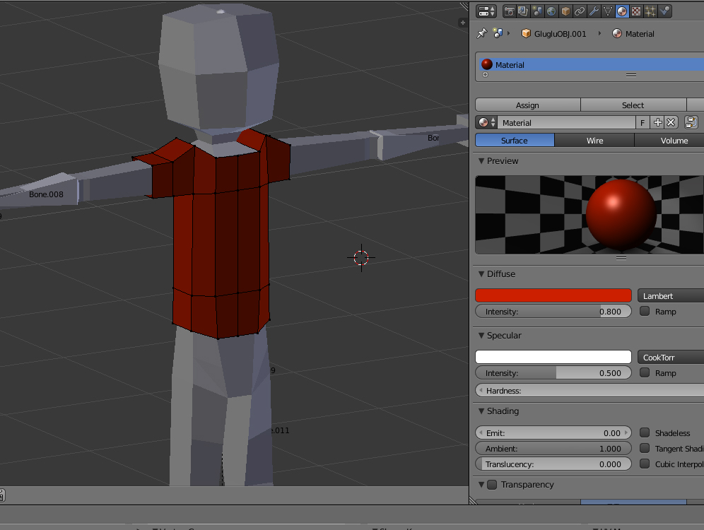

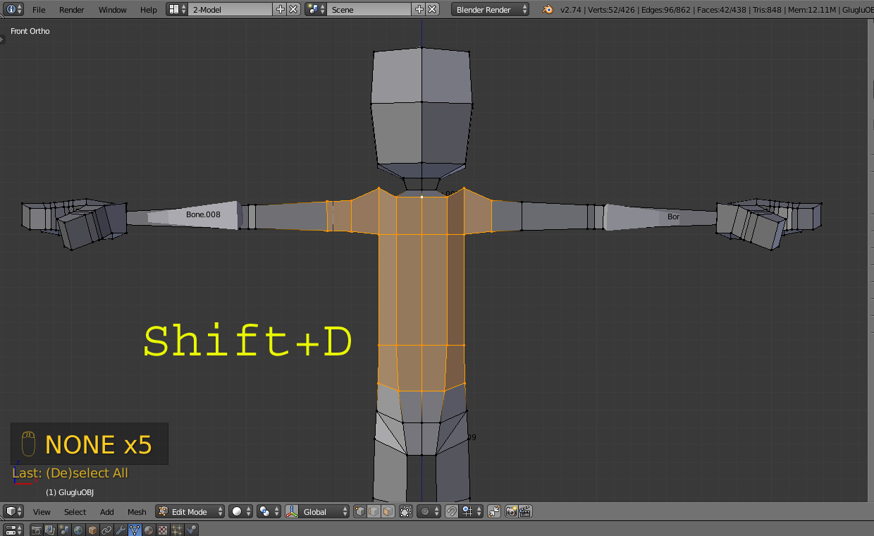

    Si el modelo es sencillito, lo que tienes primero que cuidar la malla para buscar zonas donde luego puedas duplicarlas para hacer la ropa.
    Por ejemplo, en el modelo que has subido más o menos sería lo siguiente.
    Seleccionar la zona de la camisa o camiseta, duplicarla con Shift+D y luego separarla con letra P.
    Esto te creará una malla independiente, para qué puedas borrar el material y ponerle otro, y modelar por separado del cuerpo.
    El Shrink/Fatten, sirve para (inflar) esa parte de la malla o lo que es lo mismo, la escala, pero respetando esa forma.
