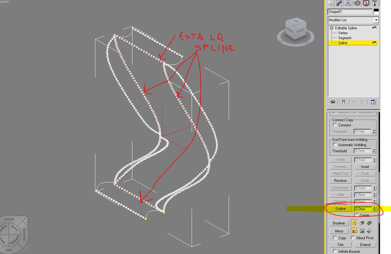

    Buenas a todos:
    Tengo un problema qué no consigo resolver.
    Tengo una SHAPe, SPLINE cerrada sacada al cortar un objeto con create shape from selection en el apartado de Spline de un objeto. He cogido el SHAPe que ha creado y ahora tengo una spline. A esa Spline le he seleccionado todos los vértices y le he añadido un WELD con umbral de 0,1 para
    se cerrara toda.
    Luego le he añadido un modificador EXTRUDE, pero no me da volumen.
    Sabéis por qué?
    Mirad la imagen para saber lo que me hace.

    Nada, El modificador SHELL tampoco funciona.
    Me he dado cuenta que es un fallo de la SPLINE.
    Porque intento hacerle un OUTLINE y me desforma totalmente la spline. Mira la imagen como crea el OUTLINE.
    No hay manera de arreglar la SPLINE? Intento soldar los vértices, pero no hay manera.
