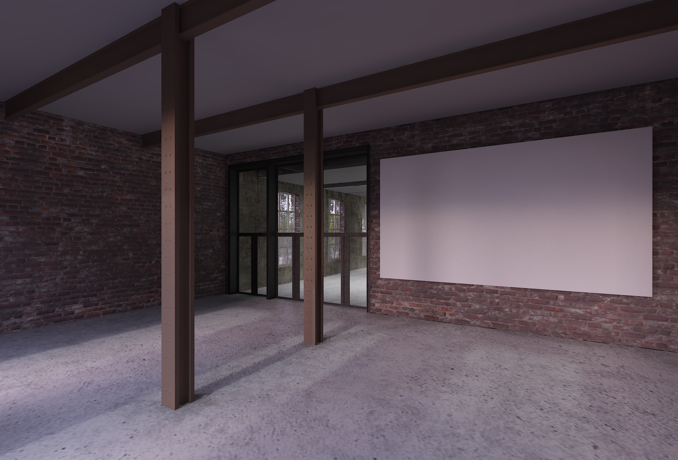

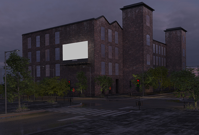

    Quería saber vuestras opiniones respecto a estos dos renders, aún me queda de renderizar el interior y de hacer la postproducción con renders elements correspondientes, pero quería saber vuestras opiniones antes de seguir avanzando, en mi opinión en el render B el suelo veo algo raro, no sé en qué puedo estar fallando, bueno espero opiniones. Saludos.

    Hola, tienes razón sobre el suelo, algo raro se le ve, un poco difuso lo veo yo, no se pude centrar la vista, en cuanto al otro render, lo que me llama la atención es que las luces de los semáforos no pegan, quizá un poco de volumen en las luces o niebla, ahora parecen pegatinas.
    El resto muy bien, sobre todo me gusta el interior, un saludo amigo.

    Si miraré el suelo o intentaré cambiar la cámara, por otro lado, cómo puedo dar volumén a una luz? Saludos y gracias.

    Efecto de volumen a una luz
    http://knowledge, Autodesk.com/suppo...D9D62-htm.html.
    En el exterior, la veo muy oscura, también podrías poner Glow, las luces.
    Mira cualquier fotografía nocturna de una ciudad;(Aunque en tu render no es tan de noche)
    https://www.flickr.com/photos/209889...7638129643956/.
    Esta bastante conseguida la calle, me gusta la textura del paso de cebra y del asfalto, aunque está muy limpia, ni una lata, ni suciedad, ni una alcantarilla, ni tapa de agua, ni un contenedor de basura.
    Hecho de menos en el edificio un canalón de agua, o cables en la parte alta del edificio, los árboles dé la esquina los veo pequeños.
    ¿El recuadro blanco que va a será ¿Una pantalla retroiluminada con la publicidad del evento? Si son focos los que van a iluminar el cartel, le pondría.ies.
    En el fabrica-industrial-renderb.jpg (el render interior) Me fallan las proporciones, para ese tamaño de puerta, toca el uvwmap de los ladrillos para que sean más pequeños. Ídem con la textura del suelo.
