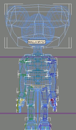

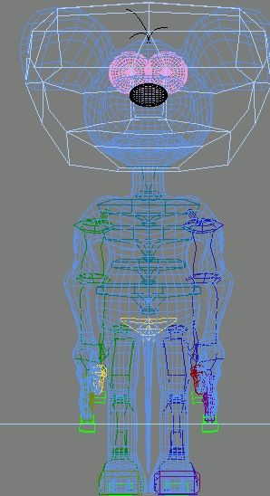

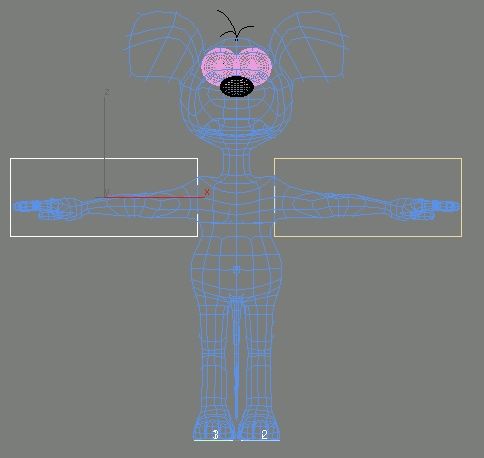

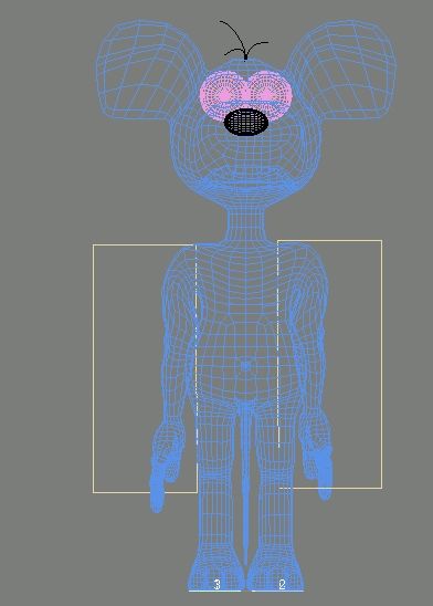

    Este es el caso, hago una malla con Edit Poly y Symmetry. La colapso y es simétrica. Hago un bípedo del Character Studio que modifico activando la opción Simetry en el modo figura. Meto el skin y sin que este significativamente girados ningún hueso de la columna un brazo está más cerca del suelo que otro.
    Que estoy haciendo mal.
    Os pongo unas capturas para que veáis que la malla es simétrica, que los Bones no están girados y que un brazo parece más largo.
    La verdad es que esto me ha jodido que no veáis, estoy peleando con el skinning a tope y me esperaba mil problemas de malas flexiones, vértices mal pesadospero esto, esto, por qué? Saludos.

    Tienes una clavícula más alta que la otra.

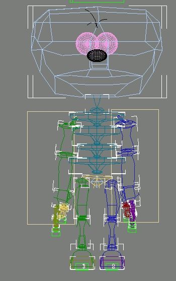

    Que os parece esto
    He puesto las clavículas a la misma altura, pero sigue habiendo una diferencia en la proximidad de los brazos al suelo que parece igual a la diferencia sin igualar las clavículas.
    Esa diferencia es aceptable por la postura o no est ajustificada por la pose?
    Yo es que me vuelvo tarumba.

    Viendo la captura que has puesto, se nota que la postura de los brazos no es idéntica. Para asegurarte de que los brazos son exactamente iguales te recomiendo que pongasa al bípedo en figure mode, selecciones todas las parte del brazo que más te guste, (con la clavícula incluida por supuesto), copies la postura y se la pegues al miembro contrario. Así te aseguras de que todos los huesos de un brazo están igual en el otro. Suerte con el señor bi-pedos. Saludos de Iván.

    Veo el tramo entre la muñeca y el codo más largo.

    Gracias de nuevo a todos. Efectivamente Ivanlobon, la clave era una pequeña diferencia no en las proporciones si no en al posición del bípedo, pasteando todo al lado opuesto de solucionó.
