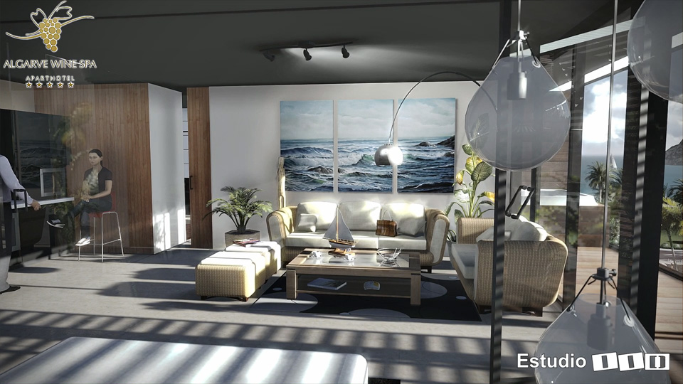

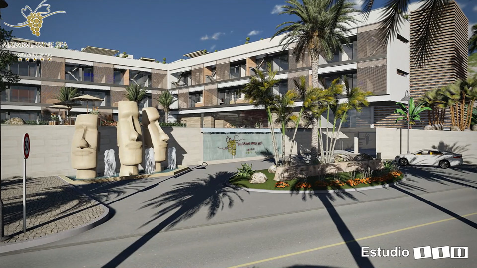

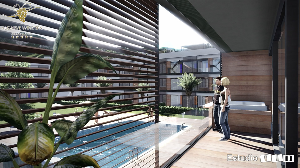

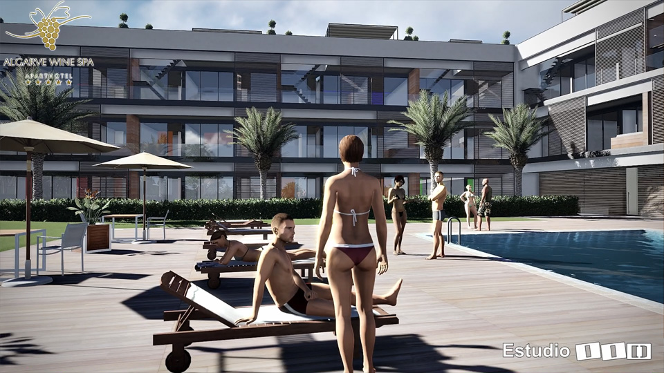

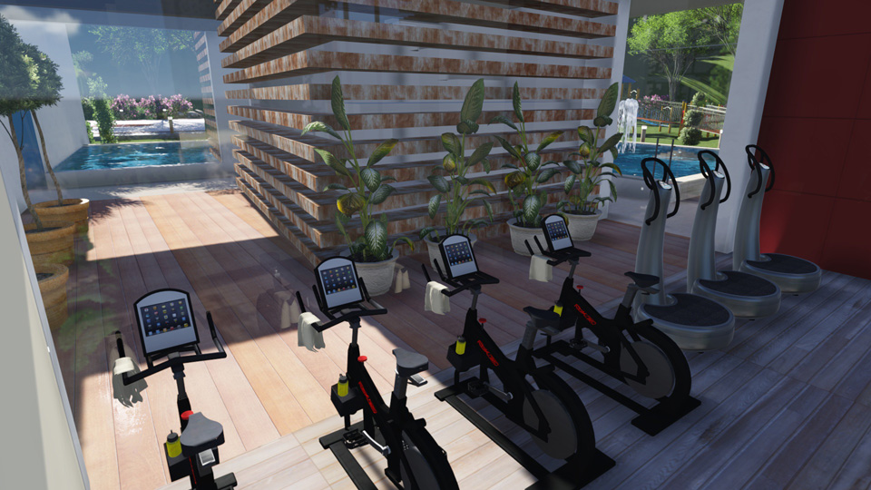

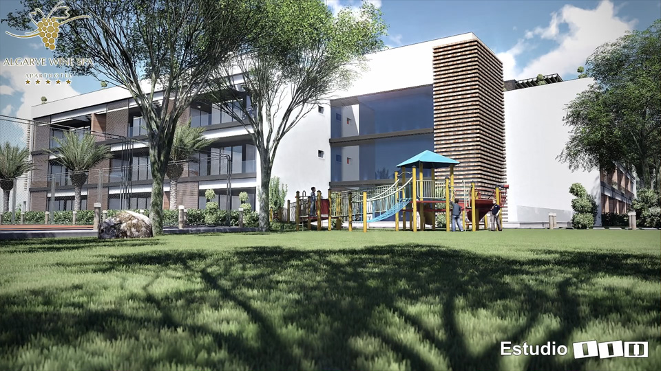

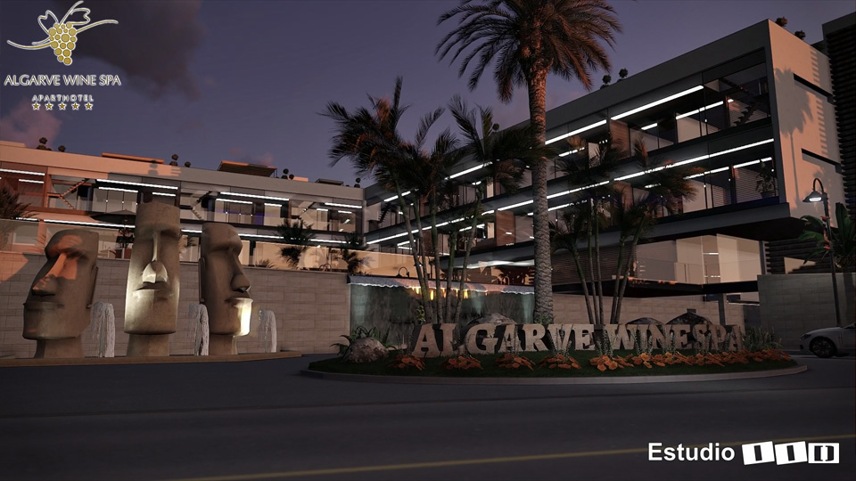

    Bueno, ya hace bastante tiempo que no publico nada y ya creo que ya es hora. Os traigo una infografía realizada utilizando SketchUp, 3ds Max y Lumion.
    Os adjunto algunos de los frames.
    Espero que os guste, animación 3D Algarve WineSpa.

    ¡120 visitas y ni un sólo comentario. Esperaba qué comentarais qué os parece y críticaseis mi trabajo.
    Bueno, Al menos, voy yo a añadir algún dato sobre este trabajo para aquel a quien pueda interesar:
    El modelado está realizado en SketchUp y forma parte de un trabajo anterior que ya había publicado hace algún tiempo. Para practicar decidí realizar una animación utilizando Lumion, pero no me terminaba de convencer la calidad del renderizado, pero después de exprimir el programa creo que he conseguido un resultado bastante decente, en el montaje final, he realizado un poco de postproducción y el resultado final, al menos a mí me gusta bastante (considerando que es una animación no un render estatico).

    Jacinto el resultado es más que decente
    A mí también me llama la atención la cantidad de visitas que tienen los mensajes y los pocos comentarios que hay, yo no comento mucho porque tampoco soy ningún experto, pero aquí hay gente muy buena. De tu trabajo, por ejemplo, corregiría algunas escenas que están algo quemadas, pero eso seguro que ya lo sabes, ya me gustaría a mí hacer esa pedazo de animación, aunque primero debería cambiar mi Amd de doble núcleo.

    Gracias metalgsi por tu comentario. En cuanto a lo de las tomas con zonas quemadas, es intencionado, creo que el que existan esas zonas le da más realismo y más vida a las imágenes. Te pongo un ejemplo de una imagen antes de la postproducción y después, donde he añadido esas zonas de mayor intensidad lumínica. A mí al menos, me parece que la primera resulta más plana y en la segunda se aprecia mejor la volumetría. Pero bueno, imagino que también es cuestión de gustos.

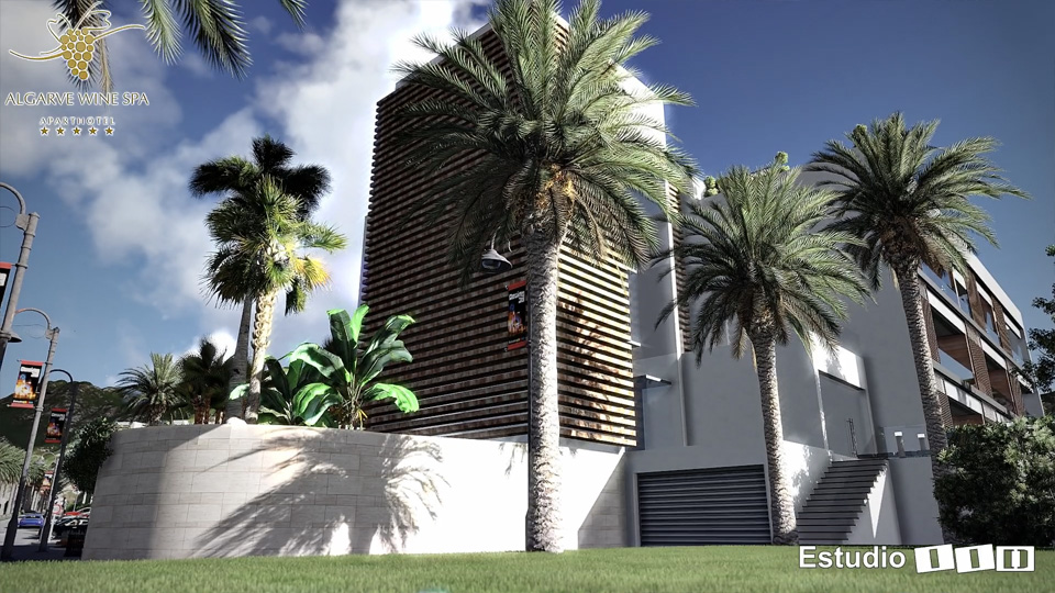

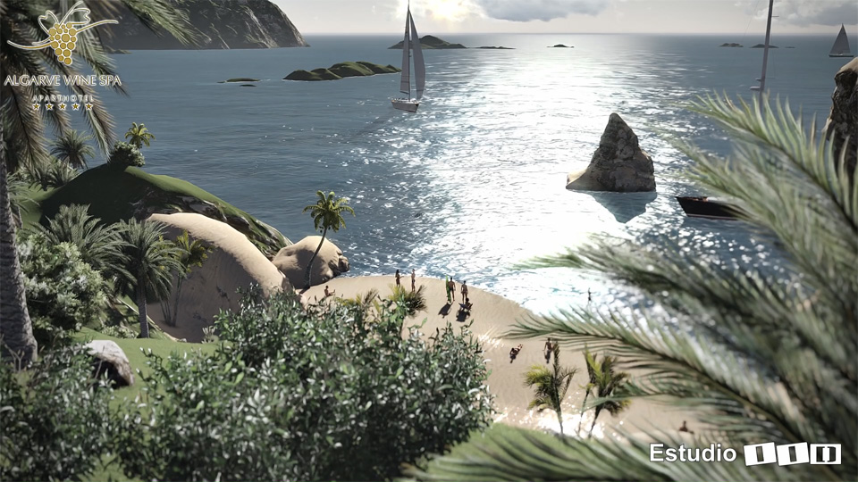

    La verdad es que está muy potente, a primera visión me ha chocado el brillo del sol en la superficie de la arena y las mamparas de vidrio de protección de la piscina no me parecen muy conseguidas. Además, las palmeras parecen planas, sin textura.
    Me ha encantado el agua, hierba, luces.
    Buen trabajo.
    Cómo has hecho el terreno?
    Un saludo.

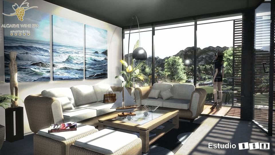

    El tema de la figura humana (le presupuestopongo un mérito increíble su realización), no crees que por el trabajo que conlleva sigue dando un aspecto artificial?
    Que pasaría si no hubiesen imágenes humanas. Solo movimiento de cámara y música (por cierto, preciosa la qué has puesto)?

    Lumion a pesar de su acepto, ofrece muchísima velocidad. Una sola escena fija como la escena en la playa, se rendereiza en 8 o 10 segundos (1920 por 1080). Un vídeo puede ser una hora aproximadamente, dependiendo de la escena o del proyecto. Según yo la ventaja radica en que Lumion es en tiempo real (como estar usando un Xbox o PlayStation). Puedes verlos y adaptarlo a lo que necesites. Yo he realizado vídeos con Lumion y el tiempo de render es veloz.
