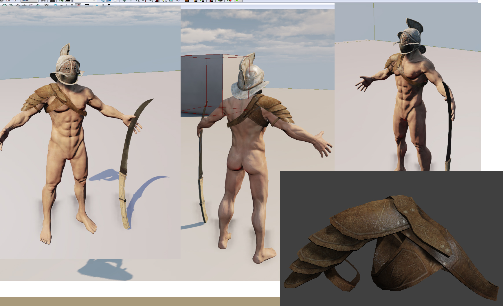

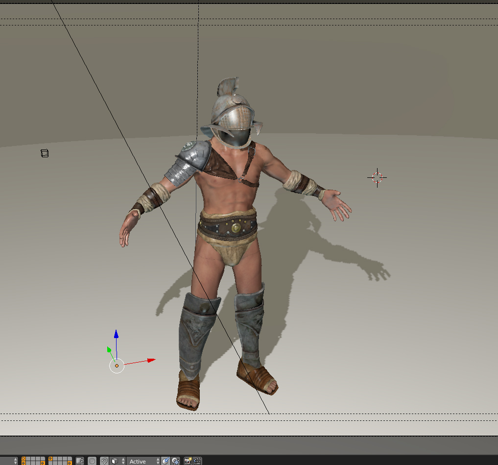

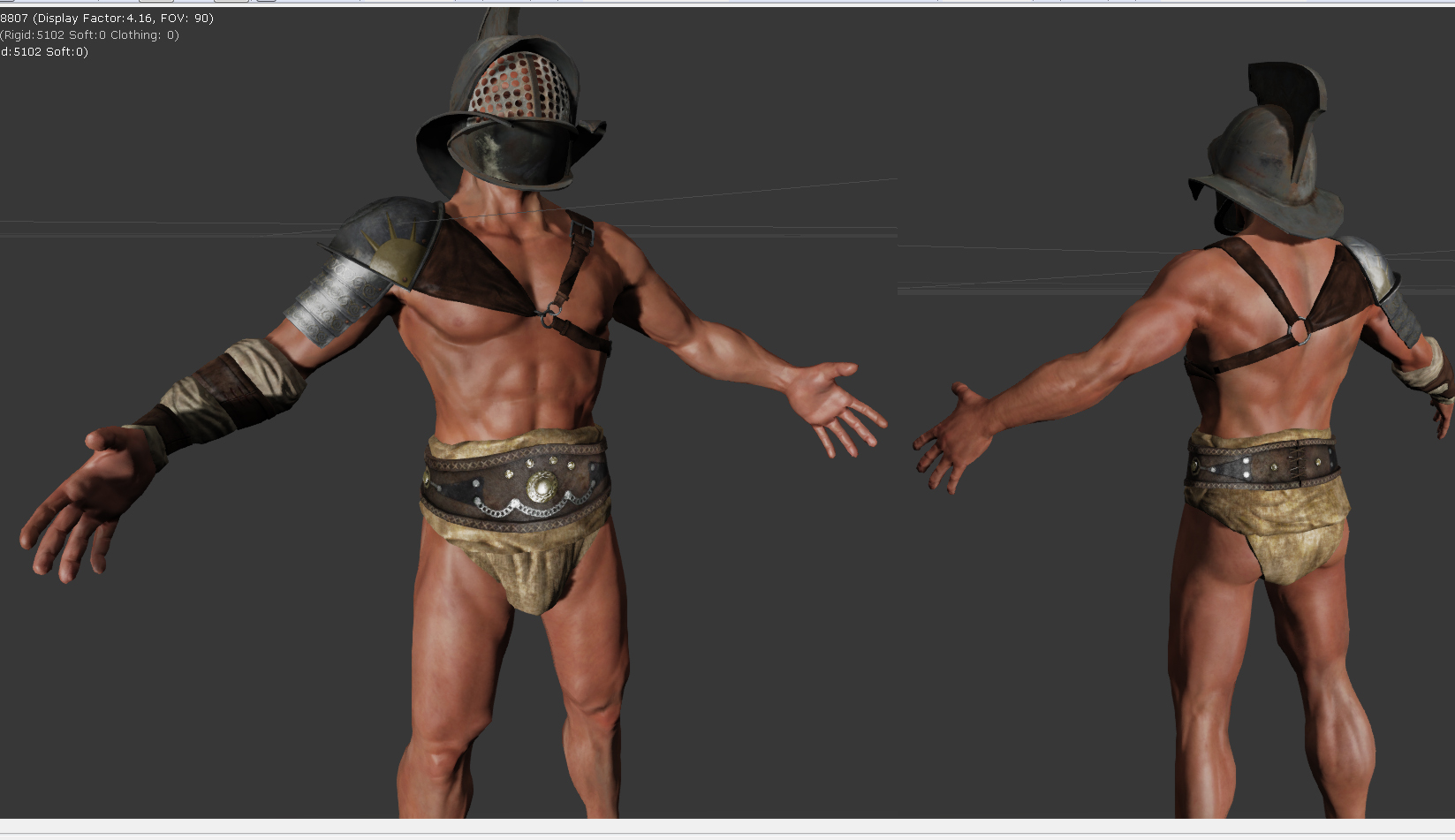

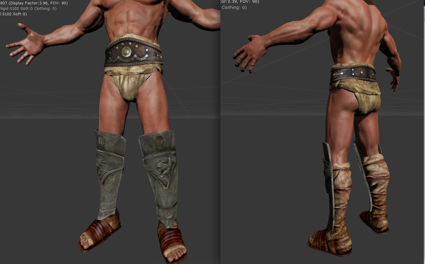

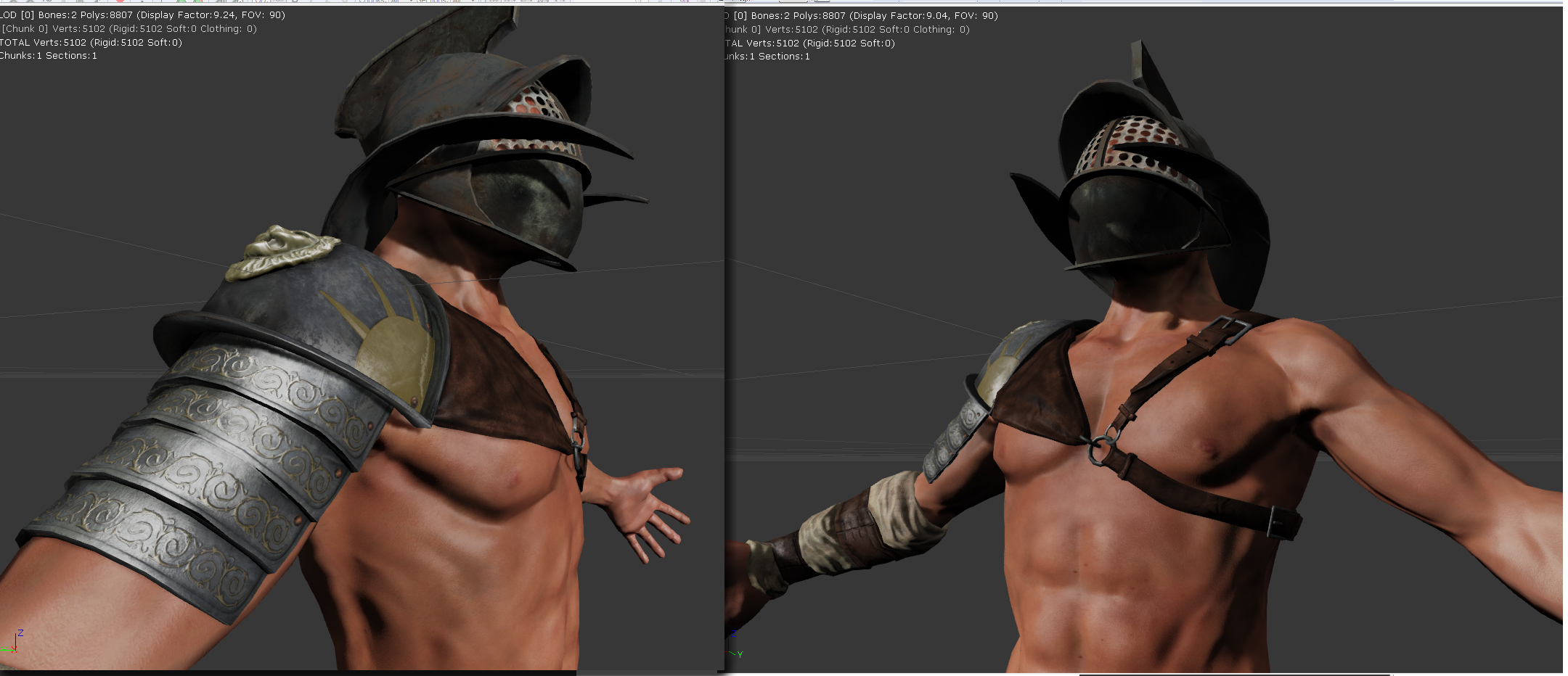

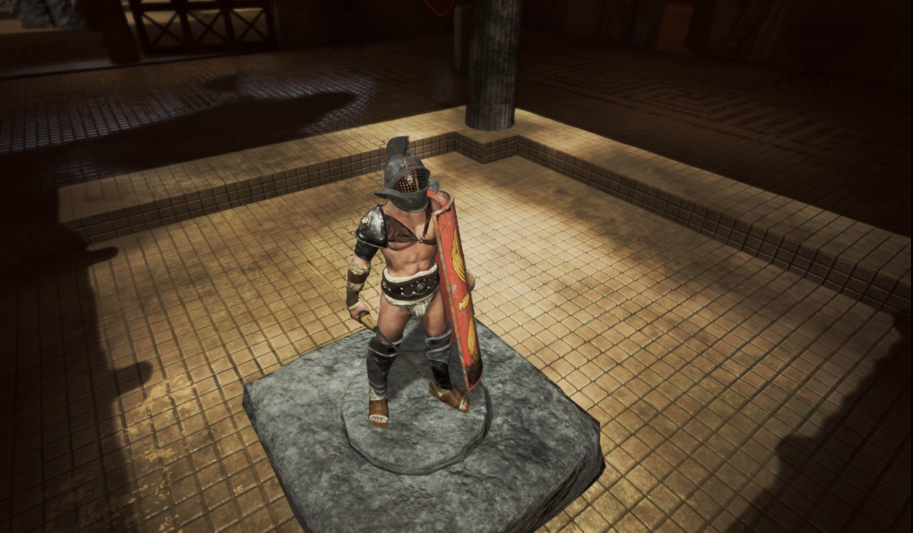

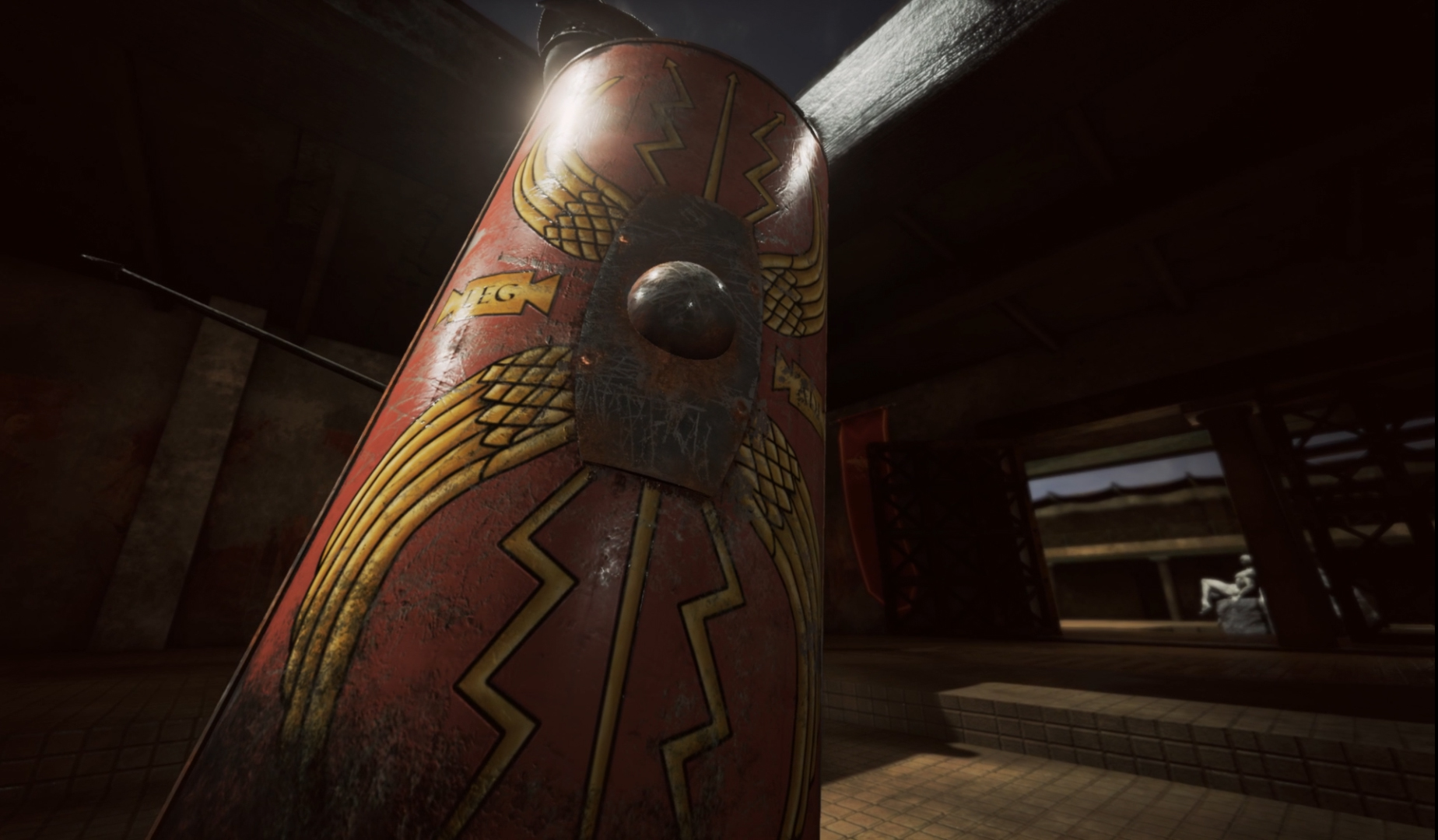

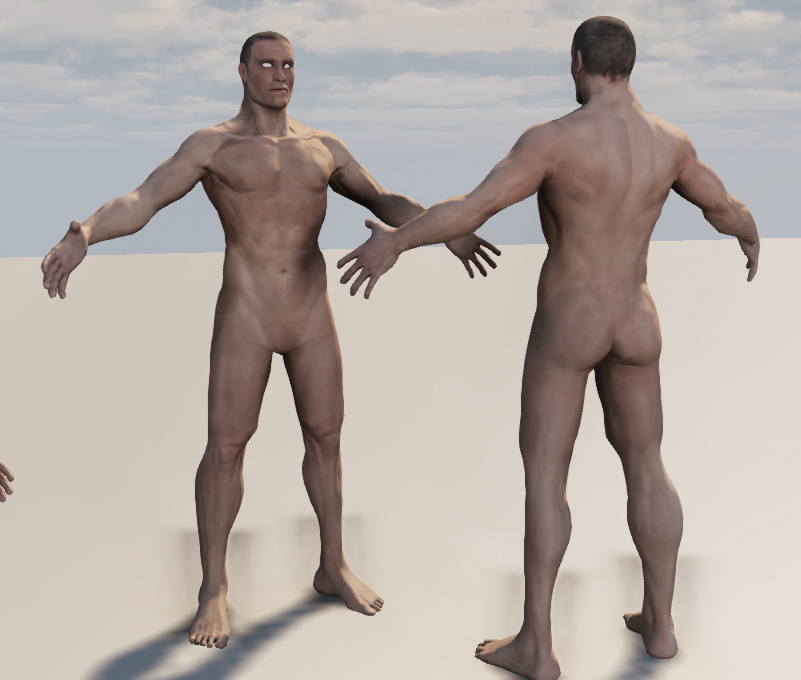

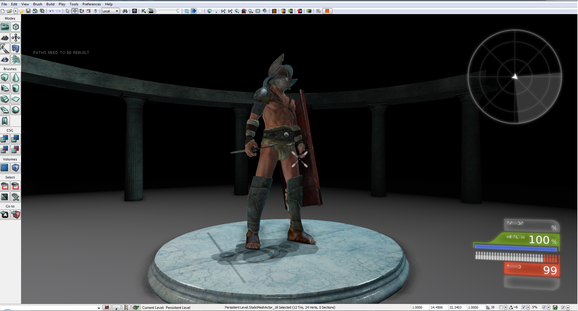

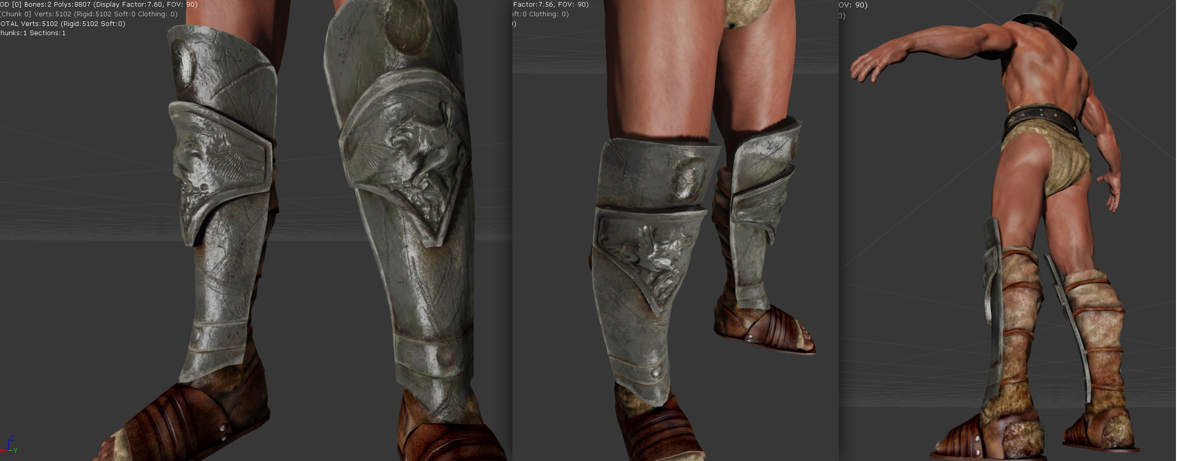

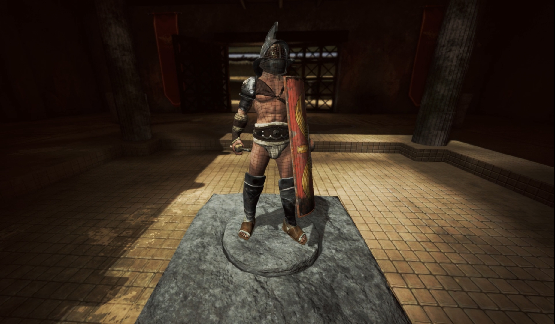

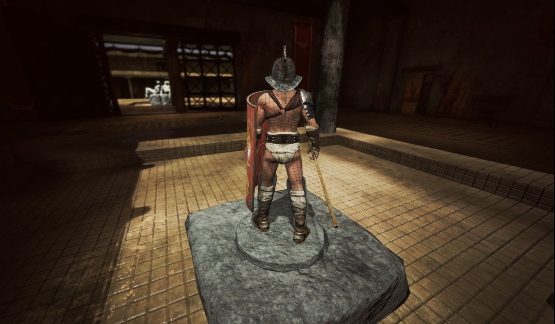

    ***. Bueno. Lo doy por finalizado. Aquí el video final:
    Y unas capturas:
Nombre: GL_Final1.jpg
Visitas: 350
Tamaño: 807.6 KB
Nombre: GL_Final2.jpg
Visitas: 236
Tamaño: 782.5 KB
Nombre: GL_Final3.jpg
Visitas: 407
Tamaño: 881.2 KB
Nombre: GL_Final4.jpg
Visitas: 242
Tamaño: 896.5 KB
Nombre: GL_Final5.jpg
Visitas: 202
Tamaño: 677.2 KB
    Muchas gracias a todos.

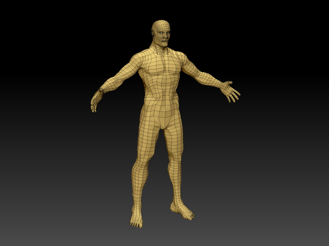

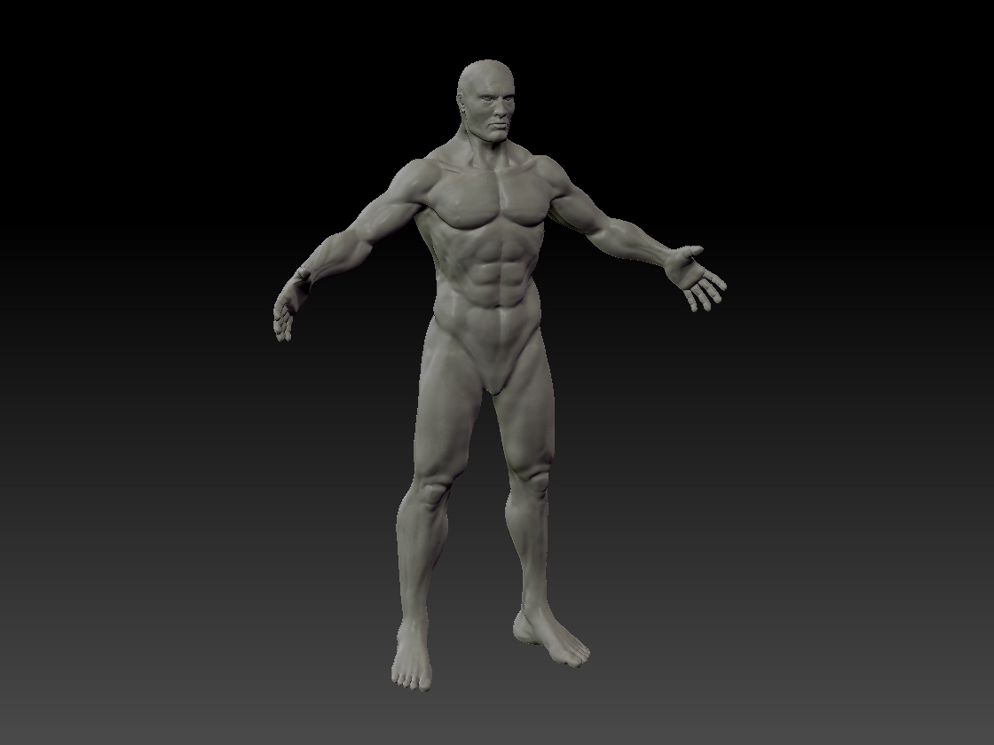

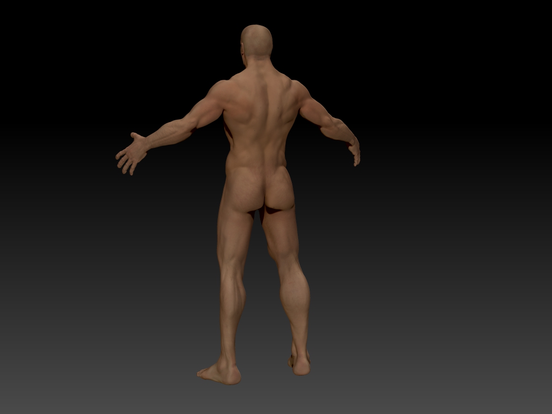

    1.1-modelado del personaje: esto ya lo tengo terminado. Está muy lejos de ser perfecto en cuanto a anatomía y topología, pero lo más seguro es que no toque mucho más debido al lío que supone volver atrás a hacer cambios. Si alguien ve algún fallo gordo merecerá la pena seguramente y buscaré la mejor manera de no destrozarlo.
    Para ello he seguido el método típico. Zspheres, modelado básico, retopología, y modelado final. Por lo que no creo que pueda aportar mucho. Así pues, os dejo la malla en lowpoly (no tan low) y el Sculpt final.
Nombre: GL_lowpoly.jpg
Visitas: 915
Tamaño: 207.5 KB
Nombre: GL_highpoly.jpg
Visitas: 443
Tamaño: 157.1 KB
Nombre: GL_highpoly_back.jpg
Visitas: 285
Tamaño: 105.8 KB

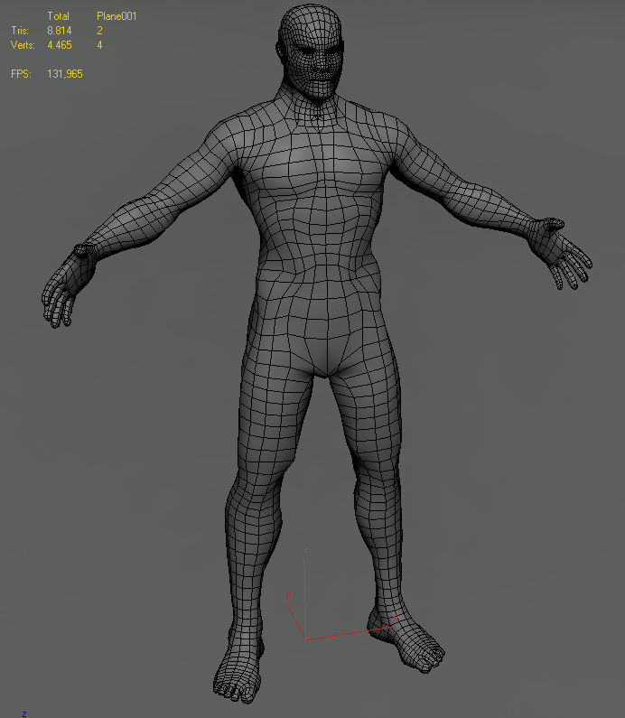

    El Polycount ha quedado un poco alto, teniendo en cuenta que está en bolas, y que la armadura, ropa y armas, requerirán bastante carga poligonal. A ver en cuanto queda.
Nombre: GL_Polycount.jpg
Visitas: 1346
Tamaño: 158.5 KB

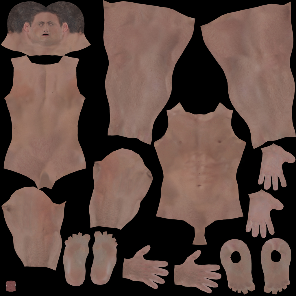

    1.2-mapeado UV y texturizado:

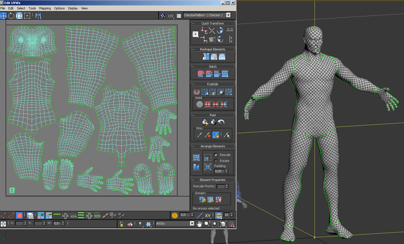

    UVS: en cuanto al mapeado, he de decir que me ha costado bastante conseguir unas UV mínimamente proporcionadas. En un primer momento estuve haciéndolas en 3dsmax cortando la seams, y desplegándolo con Pelt. Me ha parecido interesante este sistema más allá del Pelt que no conocía. Te permite desplegar las UVS y ajustarlas fácilmente con los pins, pero no me quedaba completamente proporcionado, sobre todo en zonas como la cara, donde se estiraba en exceso, y no encontraba una manera fácil de ajustarlo.
    A esto me refiero, la gran diferencia de detalle que perdería en la cara, con respecto al cuello.
    Archivo adjunto 178493
    Tengo que reconocer que no me acuerdo del método exacto que hice para arreglar un poco esto. Pero si recuerdo que el corte de las seams le hice en 3dsmax, y el desplegado de las UV lo realicé con uvmaster de ZBrush, que me lo daba más abierto y proporcionado, no perfecto, eso sí, pero ya con una base mejor donde retocarlas en 3ds Max.
Nombre: uv2.jpg
Visitas: 886
Tamaño: 496.2 KB
Nombre: uv3.jpg
Visitas: 698
Tamaño: 803.3 KB
    Obviamente es muy mejorable y sigue algo desproporcionado en la barbilla, pero ya no perdería tanto detalle en la cara como antes.

    Para esto, es importante exportar las UVW desde 3ds Max (o lo que sea) e importarlas en una capa por encima, invertirla, y en modo multiply, de manera que, puedes trabajar teniendo cuidado de no salirte de las UVS, cosa que produciría un corte en la textura casi imposible de arreglar en Adobe Photoshop. Me refiero a que, si os fijáis, quedan unos píxeles de margen entre el final de las UV, y el fondo, y puedes salirte de éstas si no tienes cuidado. También es bastante cómodo tener varias acciones como las que muestro, una que oculta la capa y guarda el psd para que pases directamente al max a ver los cambios y otra para mostrarlas, igual soy un poco tiquismiquis, pero te ahorras un puñado de clicks.
Nombre: GLADIATOR_diffuse_uvw_template.jpg
Visitas: 499
Tamaño: 649.2 KB

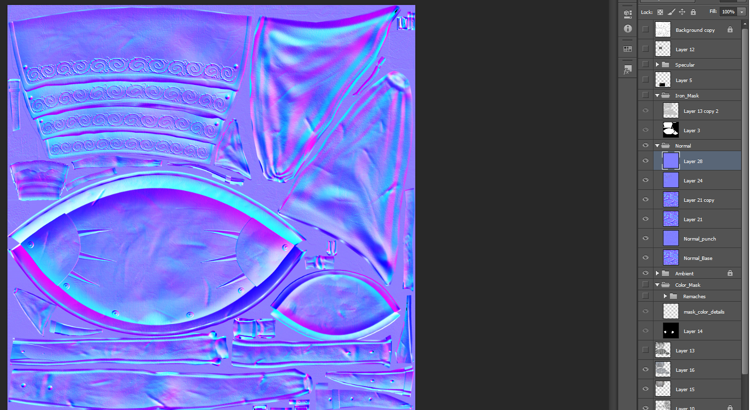

    Mayormente, lo que he hecho es añadir poros, imperfecciones, barba de 2 días con resaca, venas, y le he puesto cartoon ya que tengo intención de hacer el pelo aparte. También es interesante darle un punch de zonas cálidas y frías, pintando tonos azules y rojos en una capa overlay con muy poca opacidad para no pasarse.

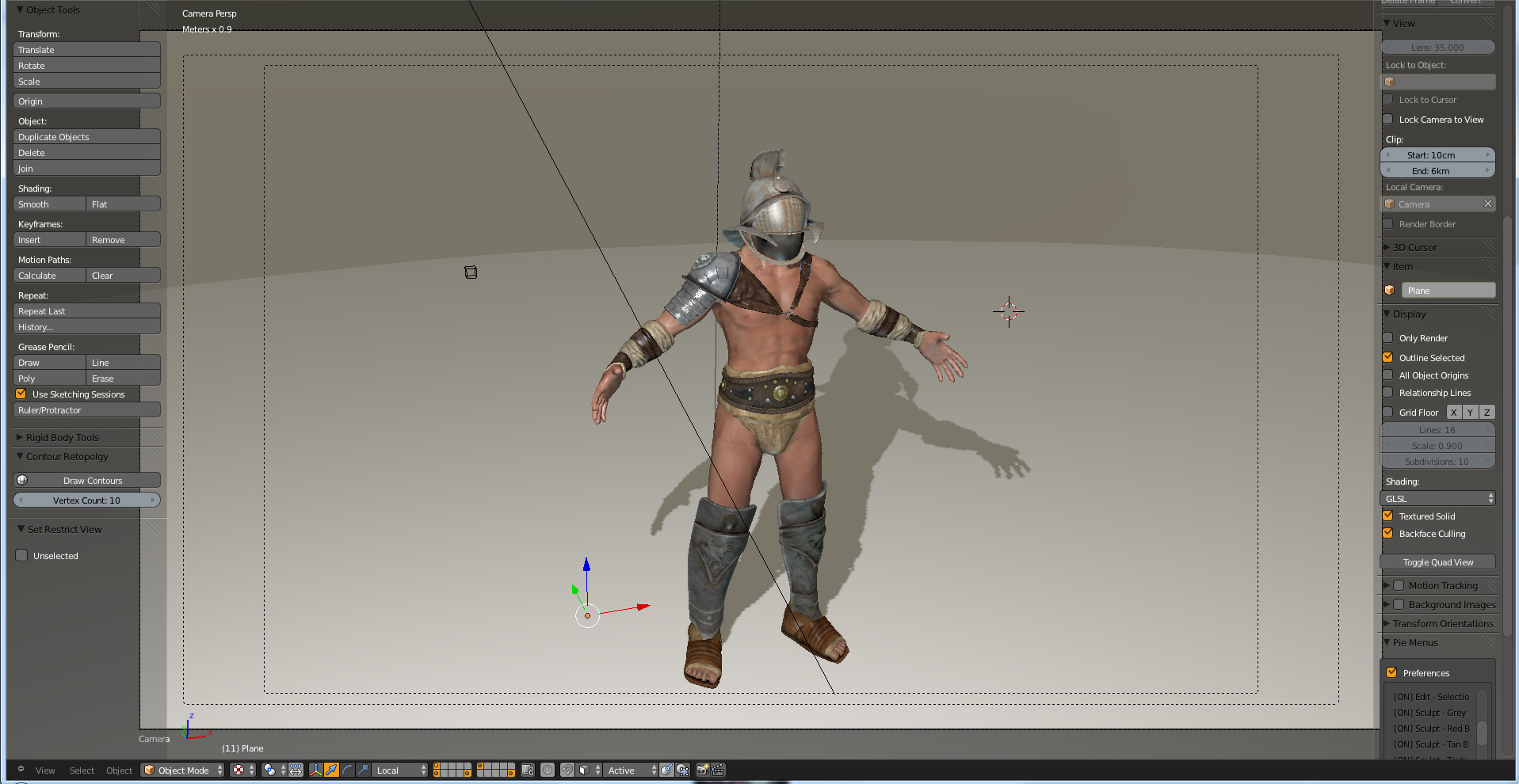

Nombre: all_bge1.jpg
Visitas: 308
Tamaño: 603.4 KB
ID: 187522   Clic en la imagen para ver su versión completa.

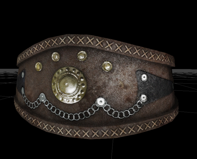

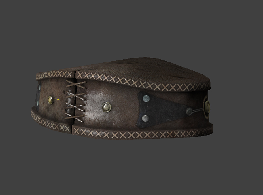

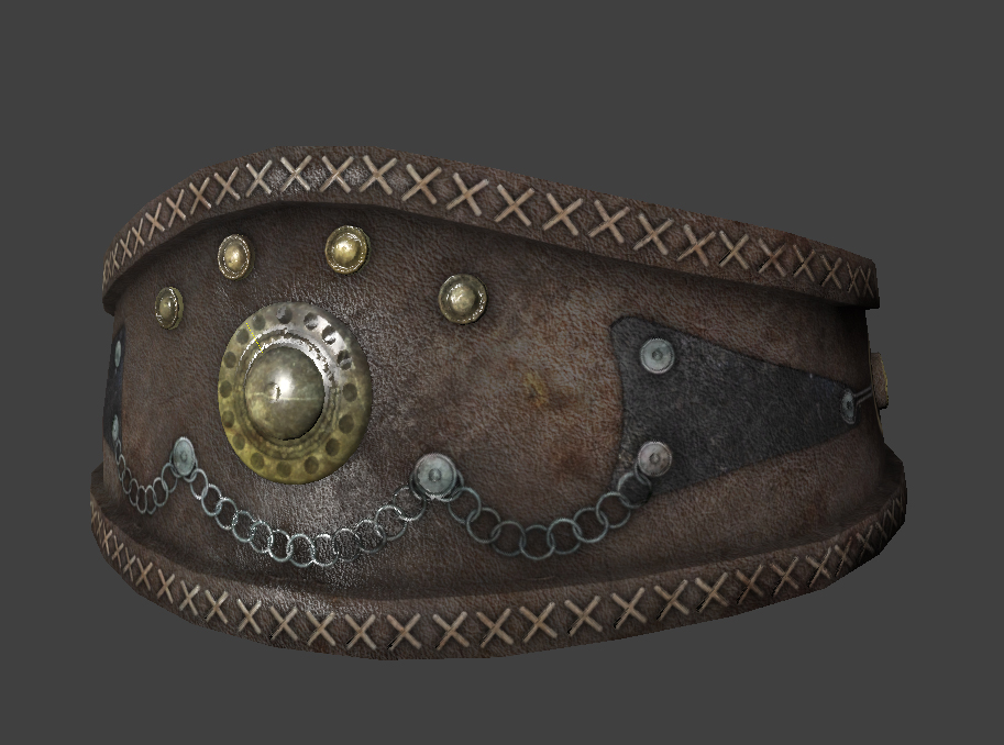

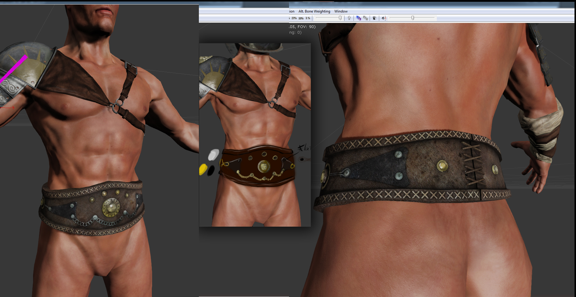

Nombre: Gladiator_Belt_packet.jpg
Visitas: 3357
Tamaño: 449.3 KB
ID: 184633   Clic en la imagen para ver su versión completa.

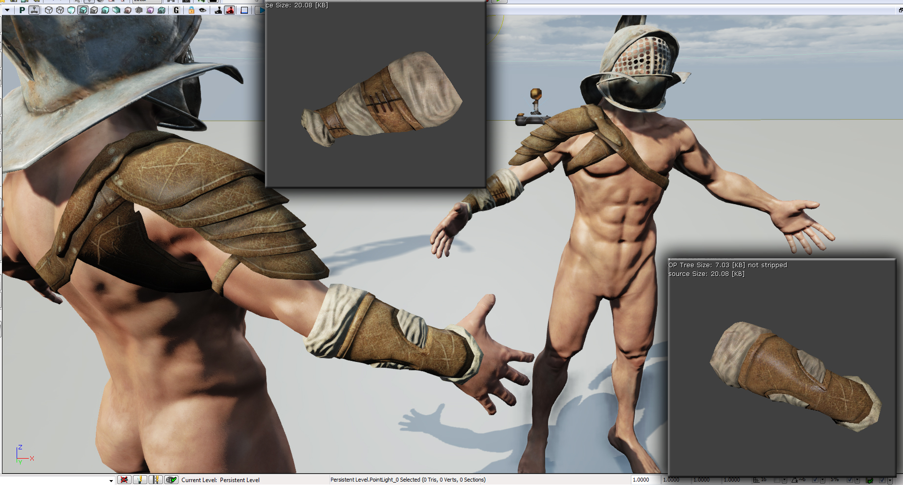

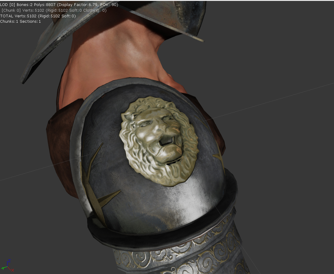

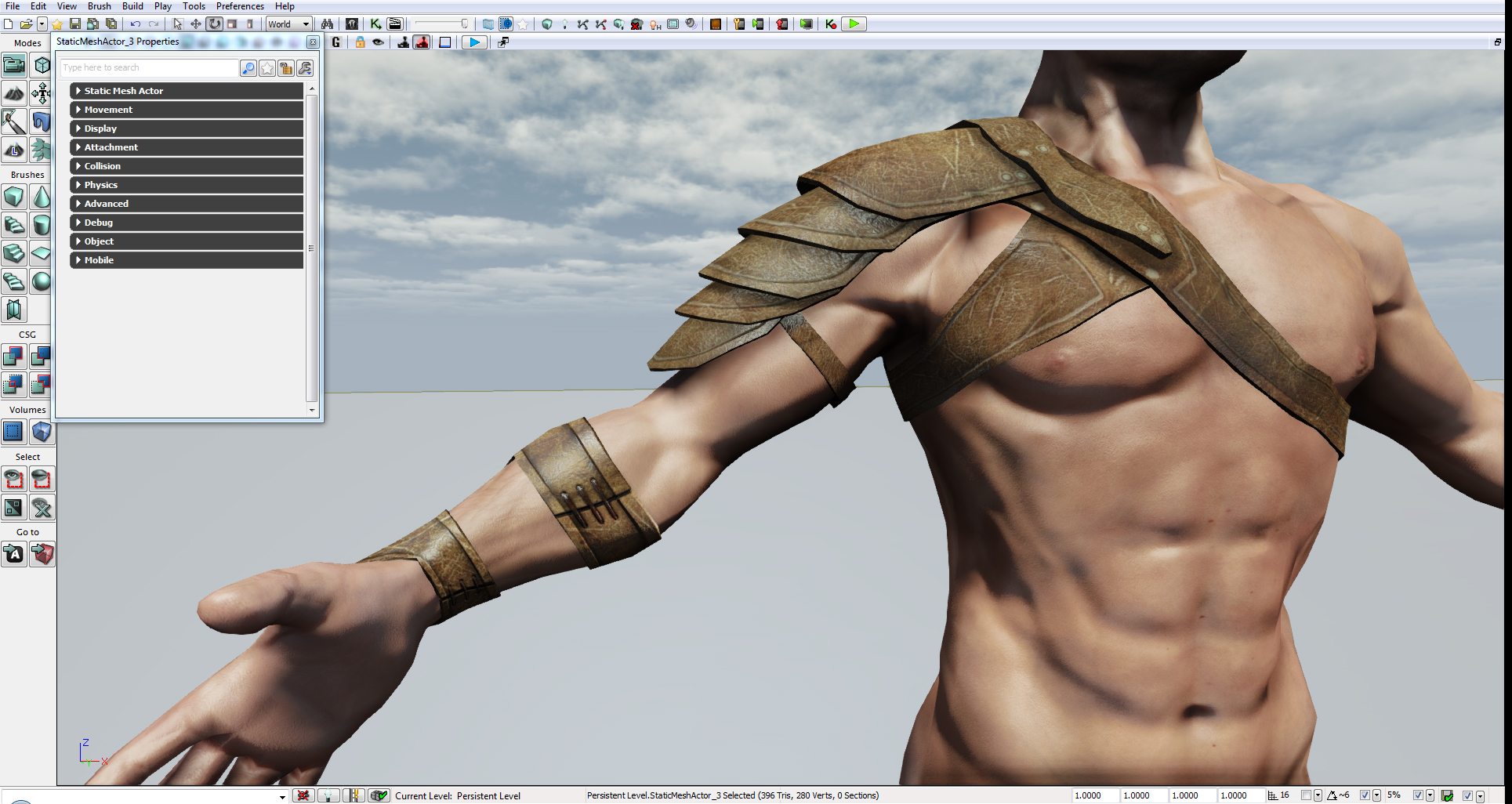

    Parece ser que debe de haber un máximo de imágenes adjuntas así que, continúo aquí. Lo que decía, que como la finalidad del modelo es visualización a tiempo real, no le voy a preparar para render, así que, he hecho un par de capturas de previsualización ya en el entorno UDK. Más adelante abordaré la importación y algún truco para paliar un poco el problema de las malditas costuras, aunque no lo he conseguido al 100%.
Nombre: GL_preview_udk_1.jpg
Visitas: 409
Tamaño: 308.1 KB
Nombre: GL_preview_udk_2 .jpg
Visitas: 343
Tamaño: 200.9 KB
    Un saludo.

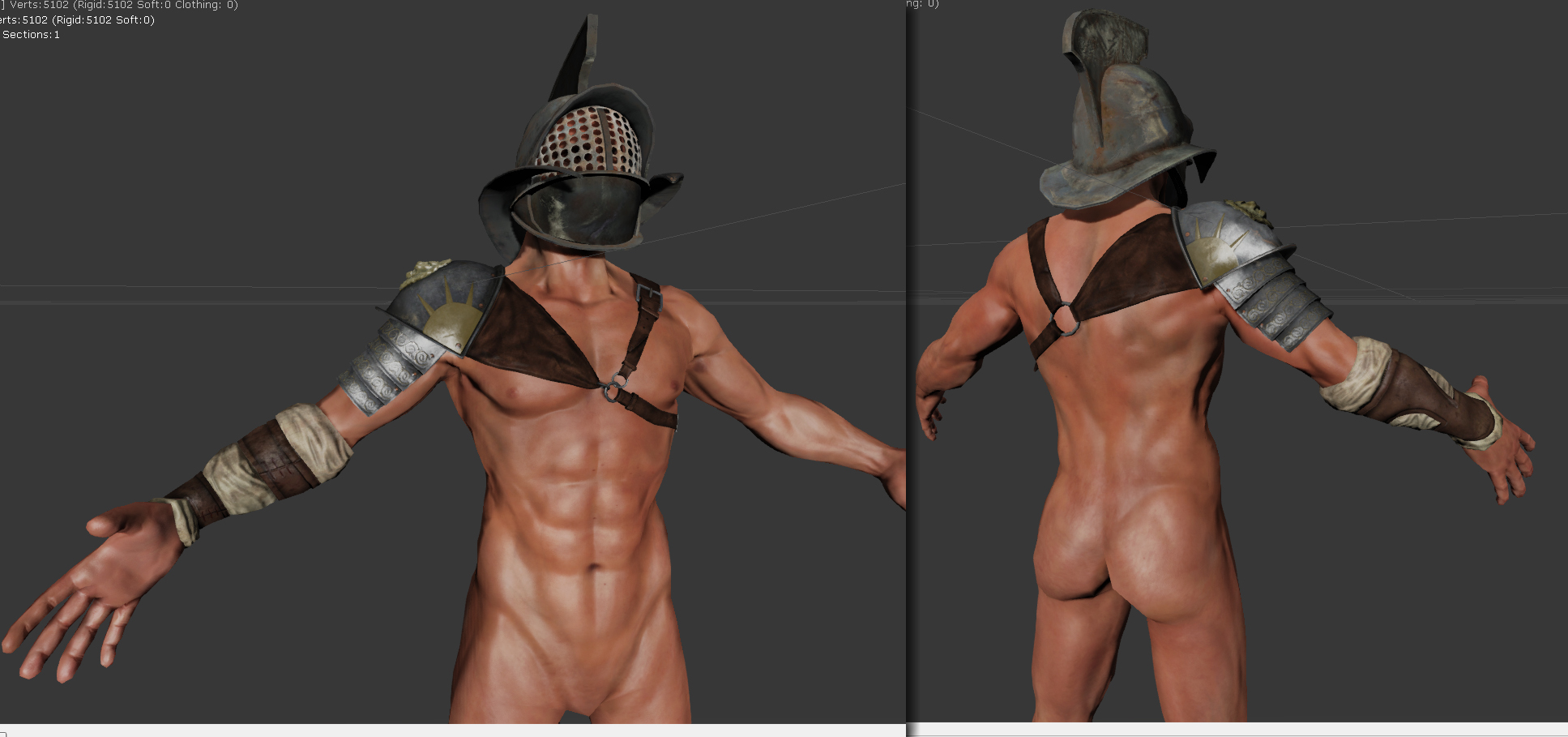

    Actualizo.Ahora tengo más tiempo para enredar, así que, actualizaré más frecuentemente.

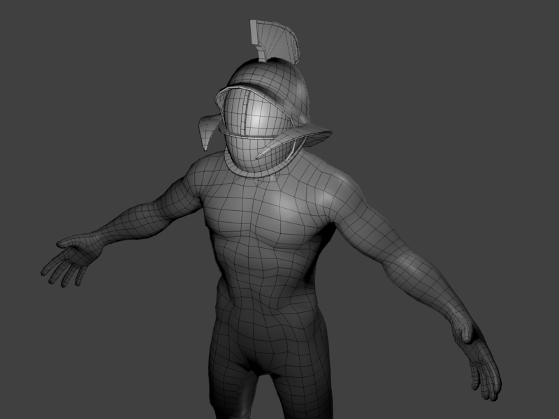

    Ahí va el casco.
    Wire en Blender.
Nombre: helmetwire1.jpg
Visitas: 327
Tamaño: 80.2 KB
Nombre: helmetwire2.jpg
Visitas: 224
Tamaño: 74.7 KB
Nombre: helmetwire3.jpg
Visitas: 255
Tamaño: 47.8 KB

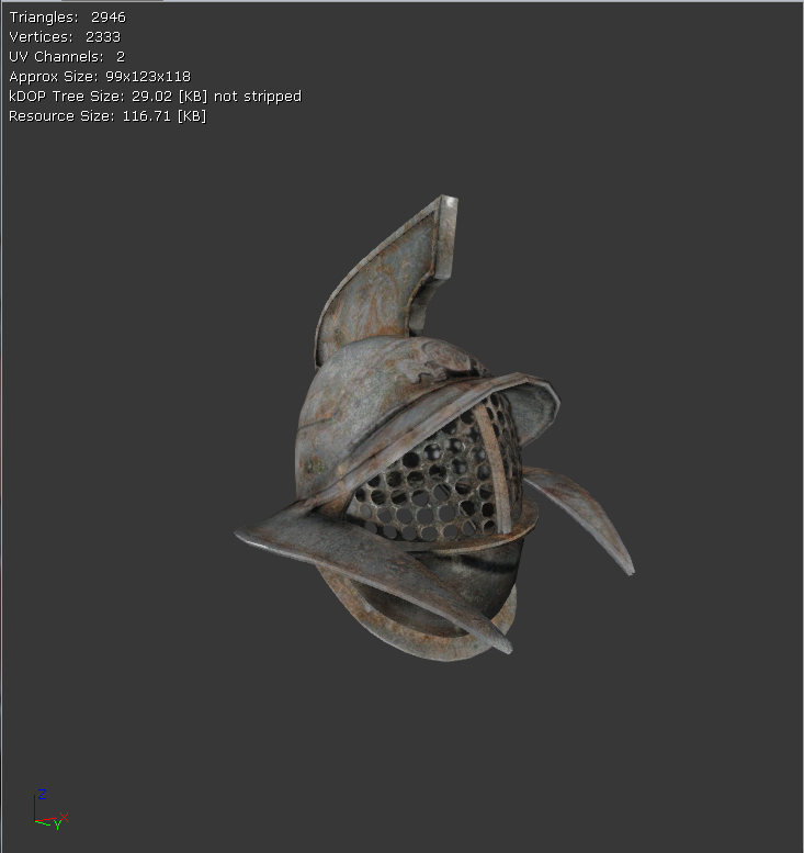

    Shaded en UDK.
Nombre: helmet1.jpg
Visitas: 269
Tamaño: 216.9 KB
Nombre: helmet2.jpg
Visitas: 227
Tamaño: 150.2 KB
Nombre: helmet3.jpg
Visitas: 292
Tamaño: 408.1 KB
    Saludos.

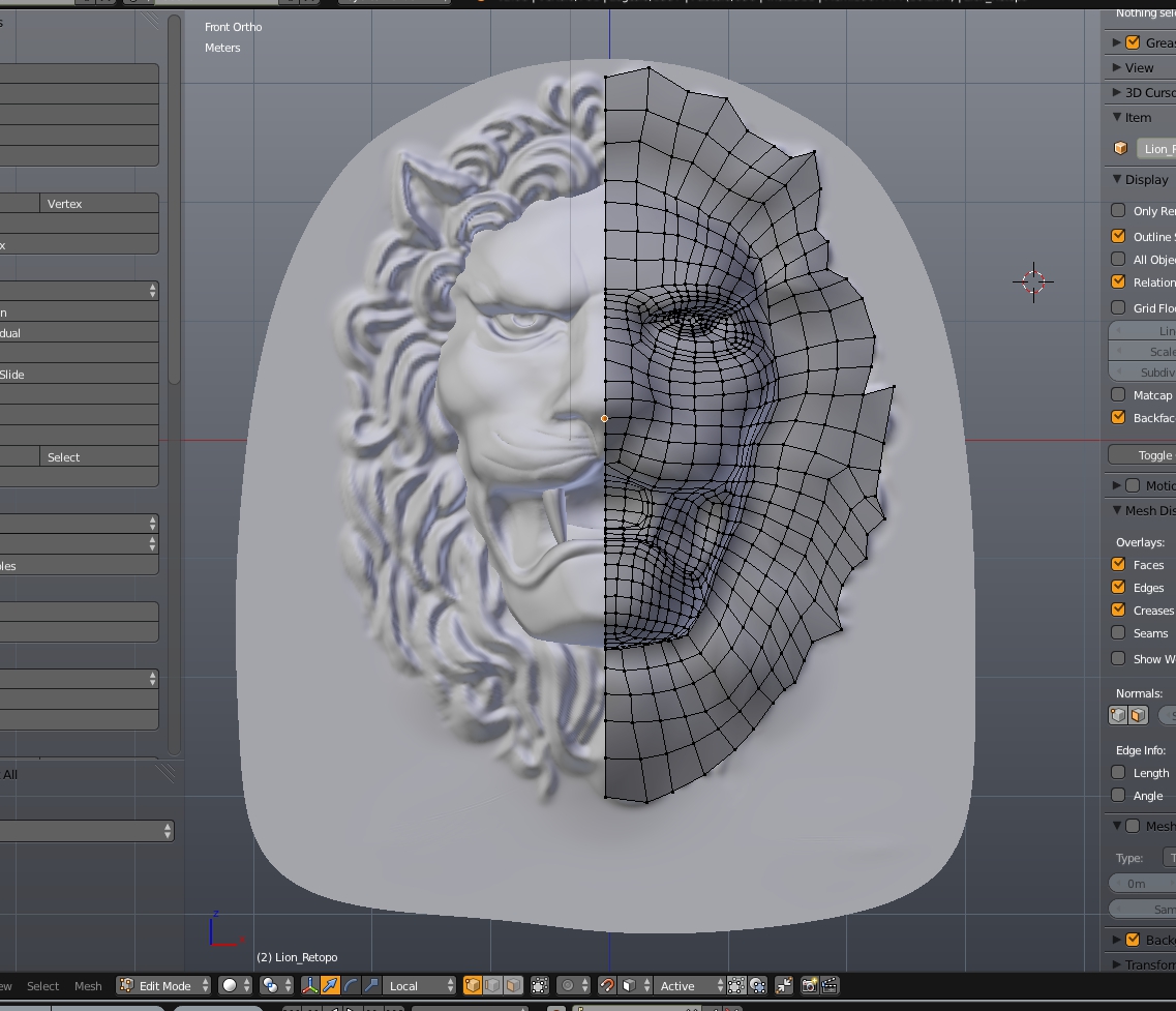

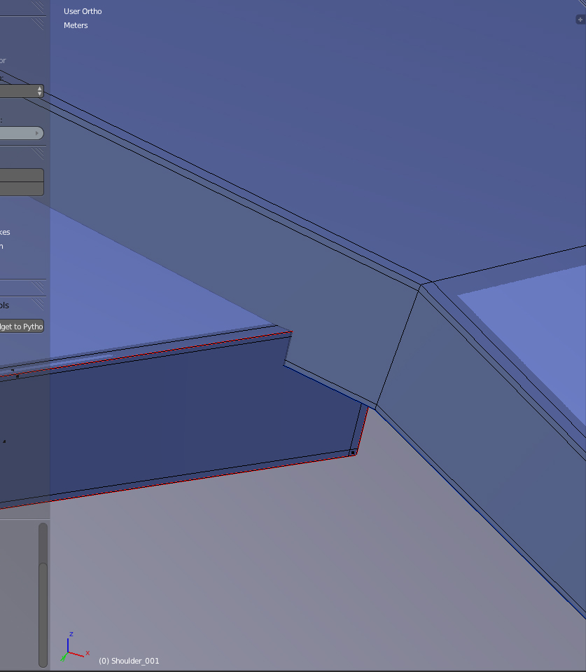

    Armadura del hombro, modelado y UV en Blender.
Nombre: Shoulder_uvw.jpg
Visitas: 199
Tamaño: 1,014.8 KB
    Decir que ahora qué soy Blenderero me ha encantado la interactividad entre el editor de UVS y el modelado, algo impensable en 3dMax, ya que son modificadores aparte. Era algo que siempre he pensado, por qué no puedo ver las uvs reaccionar a medida qué modelo? Tiene bastantes posibilidades, aunque se torna un poco incómodo a veces.
    Ahora me lo llevaré a ZBrush con el plugin GoB para Blender.
    Para evitar que pase esto al subdividir:
Nombre: zbrush_1.jpg
Visitas: 299
Tamaño: 426.0 KB
    Voy a probar a llevármelo como si fuera hard surface, con cortes en todos los lops.
Nombre: loopcuts.jpg
Visitas: 232
Tamaño: 219.2 KB
    Para poder esculpir/pintar sin problemas. Luego borraré ésos cortes y a esperar que no haya líos.
Nombre: zbrush_2.jpg
Visitas: 220
Tamaño: 285.3 KB

    Veo que estas modelando las placas a lo bestia, así es fácil que pierdas el control cuando lo compliques un poco. Lo que yo haría es modelar la forma básica de cada chapa y después usar el modificador Solidify, darle algo de grosor y después el modificador Edge Split para qué los bordes se queden duros. Lo pruebas con media esfera y veras de lo que te hablo. Simplifica mucho el trabajo si tienes que modificar la forma básica. Al finalizar aplicas los modificadores y ya tienes la geometría a pelo, con lo que puedes jugar con las UVs.
    Si a esta técnica le añades el Snap de proyección de superficie puedes añadir cantidad de adornos a las placas, casi dibujando como si fuera 2D.
    Y para qué no se te haga ardua la tarea, toma, te dejo un vídeo del gran David para subirte la moral. Que no se diga qué no hago nada por tí. De nada.
    Oct 2002
    8,617
    Gladiador UDK character

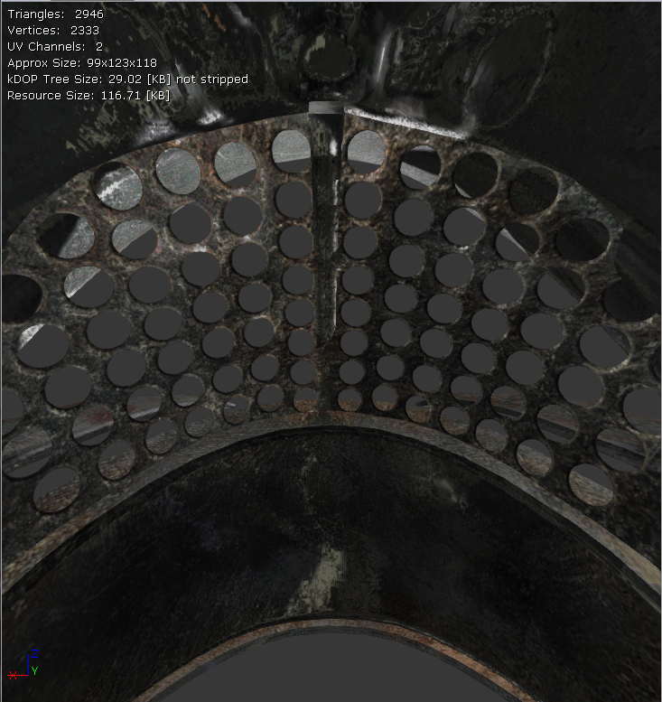

    Por que tienes dos canales Uv en el casco, eso no sale gratis.
    Lo veo chulo, espero que le hagas una setup y lo pongas a correr en el motor, hacer que las partes de metal y la ropa interacciones bien es todo un reto y una oportunidad para aprender Apex que siempre viene bien. Saludos.

    Veo que estas modelando las placas a lo bestia, así es fácil que pierdas el control cuando lo compliques un poco. Lo que yo haría es modelar la forma básica de cada chapa y después usar el modificador Solidify, darle algo de grosor y después el modificador Edge Split para qué los bordes se queden duros. Pruébalo con media esfera y veras de lo que te hablo. Simplifica mucho el trabajo si tienes que modificar la forma básica. Al finalizar aplicas los modificadores y ya tienes la geometría a pelo, con lo que puedes jugar con las UVs.
    -En un principio lo hice, así como dices, luego no sé si se me habrán movido un poco después de aplicar el modificador, no lo recuerdo exactamente porque las tenía medio hechas y me faltaba ajustar el pecho y mapear.
    Éso lo he utilizado para hacer retopología de otra cosa, y esta de historia madre. No creo que meta más geometría de momento, que ya se me está yendo de las manos suficiente, y me queda la ostia por meter. Tiraré de ZB para ésos menesteres.
    Y para qué no se te haga ardua la tarea, toma, te dejo un video del gran David para subirte la moral. Que no se diga qué no hago nada por tí. De nada. http://www.youtube.com/watch?v=CPQaesEyAL0.
    - Oh si. No conocía esto.Me estánqué en el videoclip donde vuela en moto. A ti te hará feliz esto : http://www.youtube.com/watch?v=YpGbU3TJc-I.
    Gracias por la respuesta tío, aunque ahora puedo no hacerte caso si quiero \.
    -Tengo 2 canales, uno para la textura del casco, y otro para él material con alpha de la rejilla. Sería más correcto a la hora de consumir recursos agruparlo todo en una textura, aunque tenga un canal alpha casi vacío?
    -El setup me da bastante miedito, sobre todo ésa pieza. No había pensado en utilizar APeX ya que es cuerete y va pegado al cuerpo, esto se utiliza más que nada para telas, ¿no? Había pensado en riggearlo con los mismos huesos del personaje y añadirlo como socket, pero no estoy seguro de cómo hacerlo bien y que funcione. Cómo sería más correcto hacerlo? Gracias. Saludos.
    Como actualización, decir que lo esculpí y efectivamente, meterle unos cortes para subdividir bien como decía anteriormente No es la solución. Lógicamente al subdividir te estira las UVs y al estar tan pegadas al borde, salen destrozados los mapas por esa zona. El quitarlos y reproyectar no acababa de funcionar, por lo que, enredando, me dio por dar a ese mítico botón que tantas versiones lleva ahí en medio y que efectivamente vale para algo.

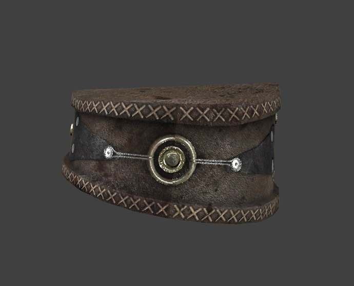

    Blup. Muñequera derecha.
Nombre: WristBand_wired.jpg
Visitas: 234
Tamaño: 427.4 KB
Nombre: WristCombined.jpg
Visitas: 224
Tamaño: 965.4 KB
    Ésta vez he querido probar y cambiar un poco el método y pasar de ZBrush, así que, lo he hecho 100% en Blender. Nunca había utilizado el método de modelar en alta y bakearlo con xNormal, y fastidiar, la verdad es que me hubiera evitado miles de problemas y pérdidas de tiempo intentando esculpir cosas que podría haber modelado en 10 minutos. Me ha encantado cómo saca las normales, no pensé que fueran a colar los cordones. Así que para éste tipo de cosas más hard surface, utilizaré éste método, sin duda.
    También he retocado el Shader de la piel, incluyendo S, pero todavía no le he pillado bien el truco. Saludos.
    Posdata : hoygan cómo se ase para canviar la vista de miniatura del foro c be una y quiero que c bea otra gracias de antebraso (si, ya sé que estáis hartos de responder esto, pero no lo encuentro, en serio).
    Última edición por Behemoth; 14-07-2013 a las 19:52

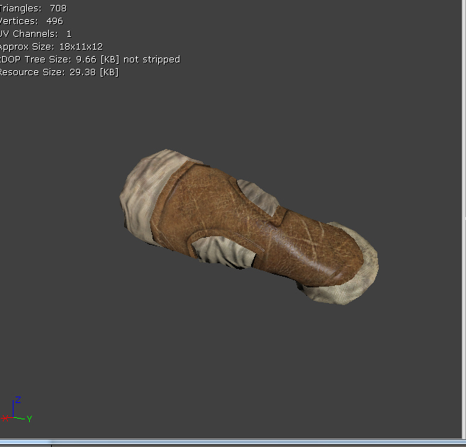

    Me parece que está siendo demasiado austero con los polígonos de los accesorios la muñequera parece de juego de los 90, no te cortes en meter polígonos a un personaje principal, con gran valor de plano y que se va a ver durante mucho tiempo, el resto está genial. Saludos.
  14. #14
    Mar 2010
    297
    Cita Iniciado por Fiz3d Ver mensaje
    Hey muchas gracias otra vez.
    La verdad es que tienes toda la razón, ya me lo decía una de esas voces que oigo a veces. Le meteré más pasos y veré puedo meterle el relieve de los bordes sin liarla con las uv.

    Bueno al final no pude editar mucho la geometría de la muñequera sin destrozar las UV, por lo que he metido más loops para suavizarla un poco. He añadido un trapo, para ir practicando porque a partir de ahora tendré que hacer unos cuantos.
    Mismo proceso en Blender y Adobe Photoshop, modelado en baja, Sculpt con dynamic topology, Xnormal, textura en Adobe Photoshop, y retoque de costuras en Blender con el pincel de clonar.
Nombre: trapo.jpg
Visitas: 307
Tamaño: 890.4 KB

    Ha mejorado mucho, pero es una pena qué se te vean esos polígonos ahí donde termina la muñequera. Saludos.
  17. #17
    Mar 2010
    297
    Cierto. Ya está solucionado. Gracias.

    Pequeño avance: detalle para la nueva armadura del hombro. Sculpt+retopo en Blender.
Nombre: groar.jpeg
Visitas: 416
Tamaño: 384.5 KB
    Ahora me he pasado de polys, ¿no? Jeje.

    Bueno. Doy por terminada la nueva armadura del hombro. Me he tenido que pegar bastante con ello y sobre todo con los materiales, es bastante difícil tener el control sobre reflexión/especular/difuso, pero creo que más o menos así vale. Se aceptan sugerencias.
Nombre: Shoulder_Metal_1.jpg
Visitas: 3439
Tamaño: 448.8 KB

    Doy por cuasi-terminado el cinturón, me falta el guardapacket, que espero no tardar mucho en terminarlo.
    Ésta vez hice un super sketch con mis ultra habilidades de dibujo, y la verdad es que, aunque sea pellejero ayuda bastante a ir directo y no liarte por el camino.
    Y sí, la he vuelto a liar con las costuras en los costados, he intentado ñapearlo, pero creo que ya no se puede arreglar de forma fácil.
Nombre: Belt3.jpg
Visitas: 1863
Tamaño: 930.7 KB
Nombre: Belt1.jpg
Visitas: 795
Tamaño: 318.2 KB
Nombre: Belt2.jpg
Visitas: 196
Tamaño: 159.3 KB
  34. #34
    Oct 2002
    8,617
    Echo en falta un poco más de especular en los metales, si se lo fuerzas igual marcas más el bump, y ya qué todos esos anillos, y demás, no van a proyectar sombras, por qué no se la dibujas en el diffuse. Un saludo.
    Sobra decir que mola, ya sabes que como soy un vago pues. ;-).
  35. #35
    Mar 2010
    297
    He intentado forzar el especular, estaba a toupe, así que, he bajado el resto y he intentado arreglarlo con Specular power en forma de mapas (bastante chungo de controlar), pero creo que lo estoy poniendo peor.
    Nombre:  belt5.jpg
Visitas: 731
Tamaño: 235.0 KB
    Vago no, se agradecen opiniones. Gracias.
    Y ahora es momento de agachar la cabeza y mostrar la traca que he liado con el mapeado.
    Nombre:  belt7.jpg
Visitas: 841
Tamaño: 135.8 KB
    Nombre:  belt_normals.jpg
Visitas: 678
Tamaño: 505.0 KB
    Error máximo haberlo mapeado cortando ahí y girándolo ¿no? Decidme que hay alguna manera de arreglarlo.

    Prueba en Adobe Photoshop a invertir la mitad de un canal, pero tiene que ser una selección exacta y en tu caso me parece que es diagonal, no tengo ni zorra de que canal puede ser, pero el azul casi que no, también pueden ser el Rojo y el verde al a vez, si aciertas igual lo arreglas, eso tiene pinta de un eje invertido como que lo interpreta como sombra, otra cosa qué puedes hacer es suavizarlo, pero es más lío. Saludos.
  40. #40
    Mar 2010
    297
    He probado a invertir todo, a intentar suavizarlo pintando, a clonar a mano e invertir, ha mejorado, pero se nota bastante todavía. Creo que el problema es haberlo mapeado en diagonal para aprovechar textura, necesitaría invertir en un eje concreto y dudo que se pueda.
    Otra opción es bakear esa tira seguida sobre un plano y pegar esas normales en Adobe Photoshop. También podría dejar el aro modelado, pero quedaría raro con las abrazaderas que tiene. De momento lo dejaré para más adelante, que tengo que ponerme con el packet.

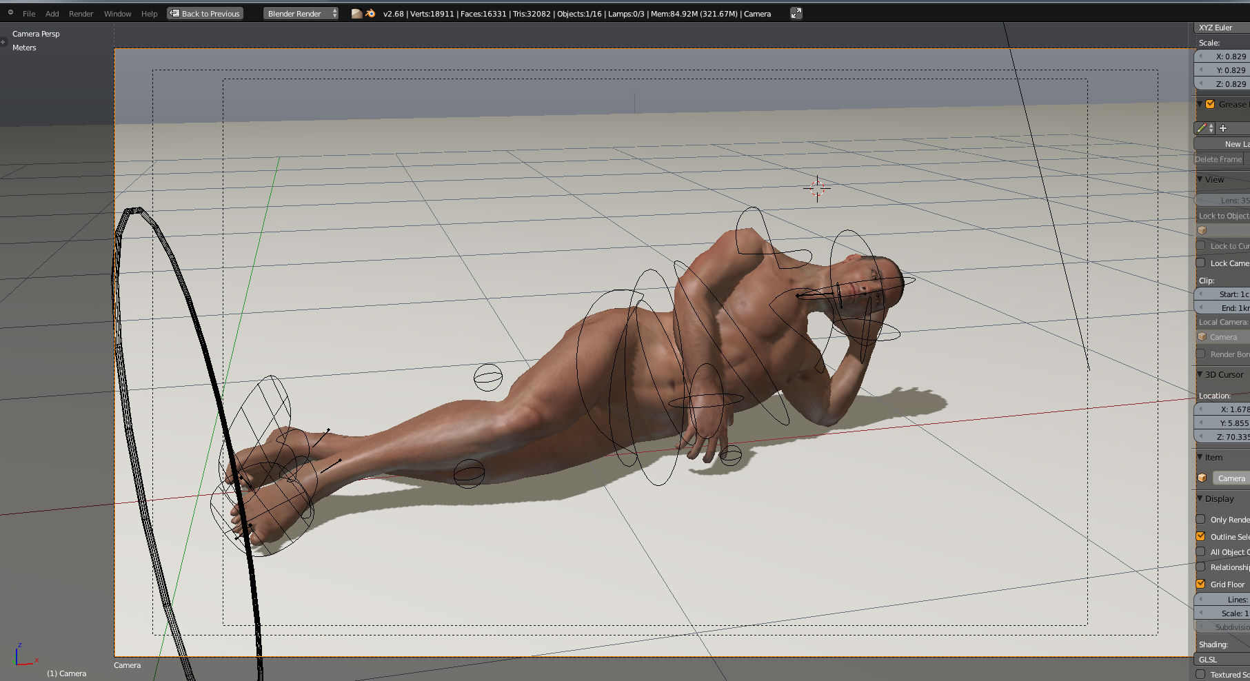

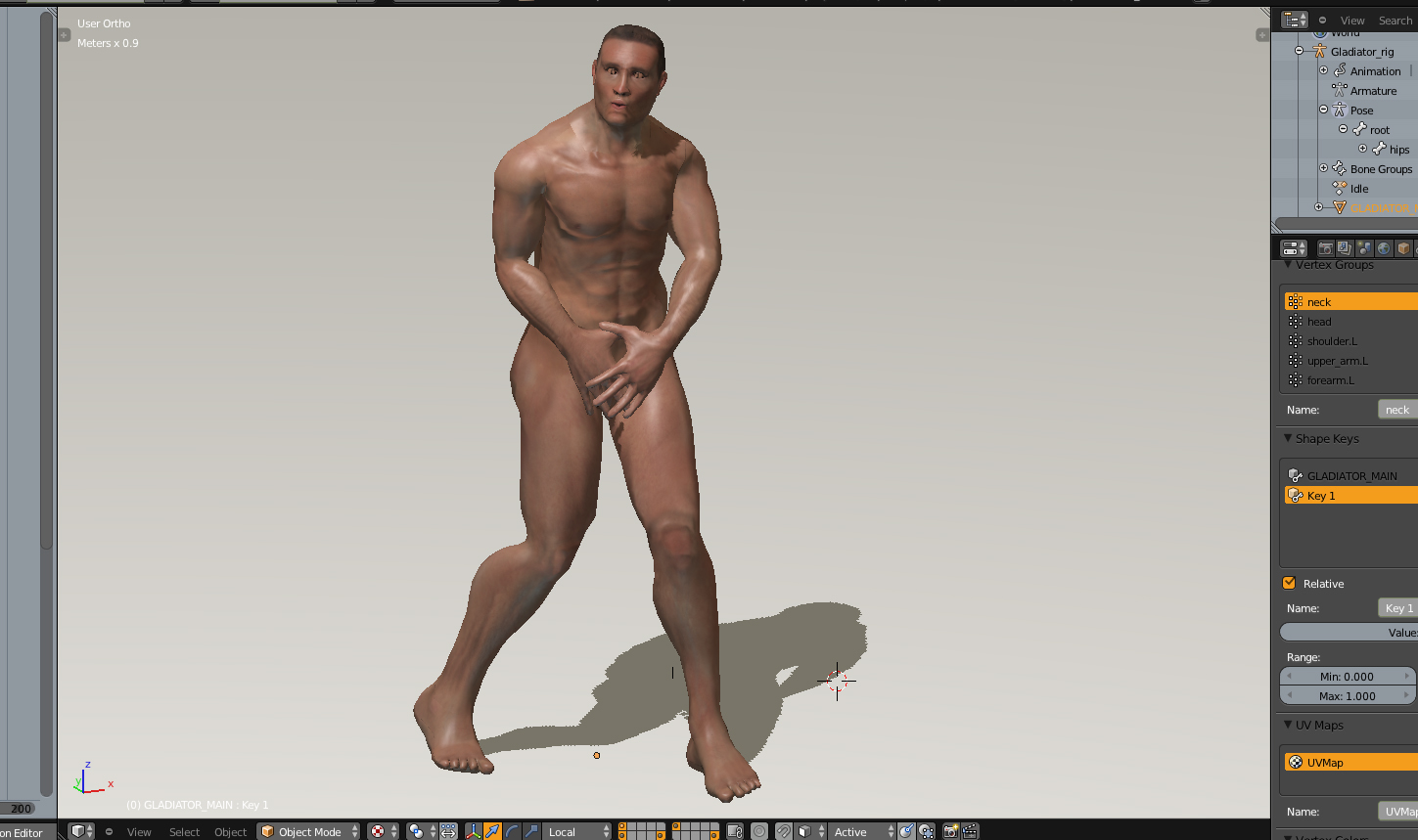

    Rig finalizado. No he usado el auto Rig para así aprender las mecánicas y controladores. Falta arreglar el weight painting y demás, pero lo haré cuando me ponga con la animación.
    Aquí un par de poses.
    Relajado:
Nombre: tumbao.jpg
Visitas: 485
Tamaño: 754.3 KB
    Aquí estudiando en plan Blossom.
Nombre: Blossom.jpg
Visitas: 242
Tamaño: 765.9 KB

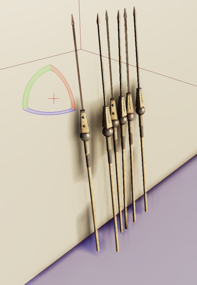

    Yeh. Actualizo con un Pilum pesado, me apetecía hacer ya algún instrumento de matar.

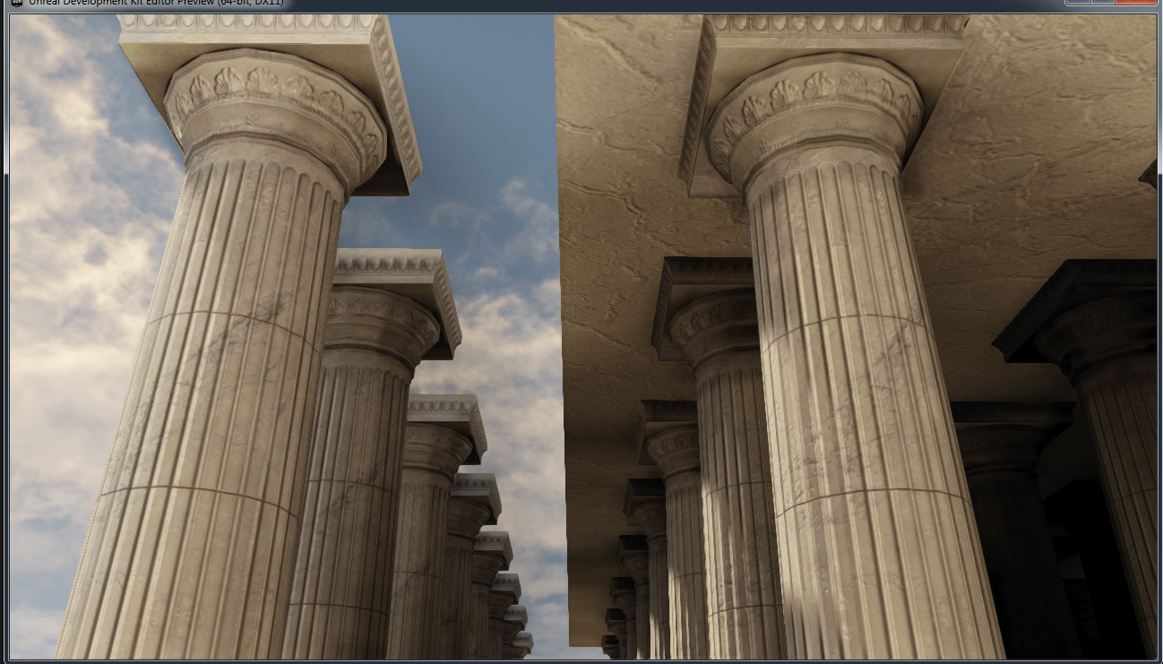

    He empezado con la creación de Assets para él entorno. De momento he hecho una columna dórica y un pequeño vídeo de muestra.

    Bien amigo, muy bien, no has pensado en usar Vertex Shader para pintas las zonas de unión de las columnas con el suelo, está genial, pero ya sabes que, si no haces algo como que no casan bien con el suelo o con el techo, si usar vertex Shader podrás pintar encima del modelo, no sé ocureciéndolo o algo para qué cuele, a ver qué también puedes pintar una textura.

    Cierto, aunque tampoco lo había pensado, amos, era un test para ver cómo recogía los lightmaps y los mapas y demás, el suelo esta puesto por poner. Pero me ha dado que pensar sobre cómo calzar el máster material para qué pueda vertexshadear, porque obviamente lo necesitaré.
    Los Lods me han llevado 5 minutos en total, creo que merece la pena ya qué puede que haya un puñao de éstas, y no me fio mucho de los automáticos para inorganico. Muchas gracias.

    Lo del vertex, lo normal es, te haces una versión de diffuse algo modificada, o más oscura o con musgo o lo que más rabia te de, y metes esa versión y lo que ya tienes en un Lerp, en el alpha metes un canal de vertex color, y a correr, después solo pintas. Saludos.

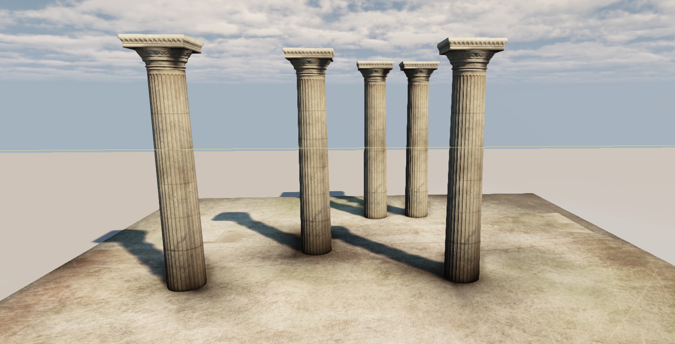

    He estado haciendo unas pruebas al respecto, y ha sido fácil cambiar el material.
    Aquí un ejemplo, las 3 columnas de delante tienen el plano vertexshadeado, y las de detrás norl.

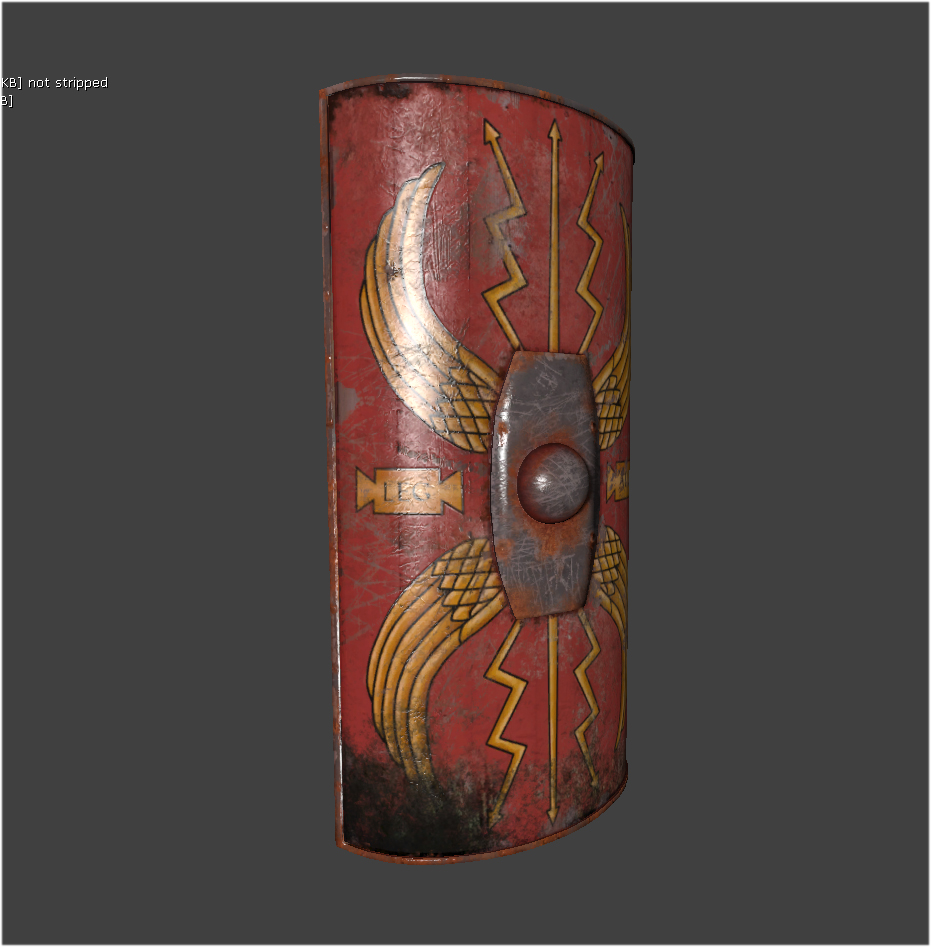

    También he hecho un Scutum, el cual he probado a texturizar casí al 100% en Blender con nodos. Un engorro bastante serio, pero es divertido.

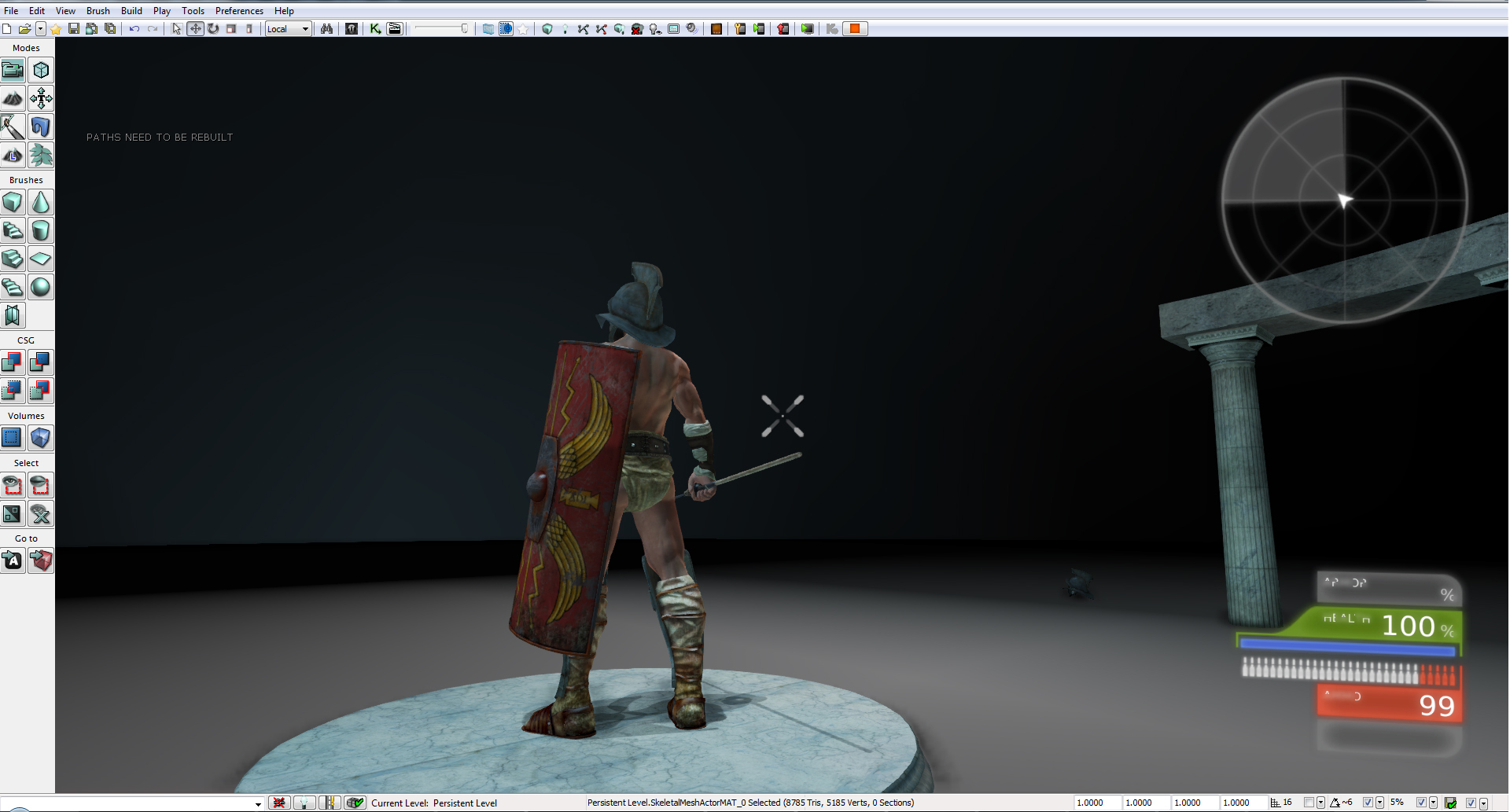

    Y aquí la escena qué estoy montando.
Nombre: 1.jpg
Visitas: 162
Tamaño: 677.2 KB
Nombre: 2.jpg
Visitas: 116
Tamaño: 617.5 KB
