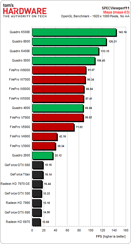

    Equipo para 3d y edición de video
    Trabajo con Pack Adobe (After Effects, PS, PR, ILL), Autodesk Maya, Mudbox, ZBrush y he empezado a trastear algo de Blender.
    Si vas a trabajar con Maya, te recomiendo mirar una tarjeta Quadro.
    http://www.tomshardware.com/reviews/...d,3493-12.html.

    Hola a todos, aprovecho para fecilitaros las fiestas 068
    Con lo de las tarjetas voy despistao, AlphaCAD, la qué recomiendas, la GIGABYTE GeForce GTX970 la ponen en el GPU benchmarks como un tarjeton, dando por menos de 350 euros resultados muy superiores a tarjetas de 2000 euros o mejor puntuación que la que está en el top de Maya qué ha publicado Cabfl, la k5000.
    Por otro lado, la 970 no sale ni en el hardware que recomienda como compatible Autodesk para Maya.
    http://usa.Autodesk.com/adsk/servlet...anuf=all&opt=0.
    Ni en las especificaciones de hardware compatible con adobe After Effects.
    http://helpx.adobe.com/es/after-effe...uirements.html.
    ¿Es que las pruebas de bechmark utilizan parámetros para dar la puntuación (como juegos) que no aportan nada a la hora de valorar una tarjeta para 3d o video?
    No lo veo muy claro a la hora de valorar mejor una tarjeta qué otra, de ahí mi pregunta. Saludos.

    Los benchmarks o test sintéticos son sólo una orientación más, pero no son concluyentes por sí mismos.
    Si te fijas no sólo trabaja con Maya ya qué dice:
    Para todas esas aplicaciones la configuración es correcta. Y por supuesto con un presupuesto de 1.200 euros no te puedes permitir meter una Quadro K2200 que vale unos 420 euros para montar algo medio, sencillamente no tendría sentido.
