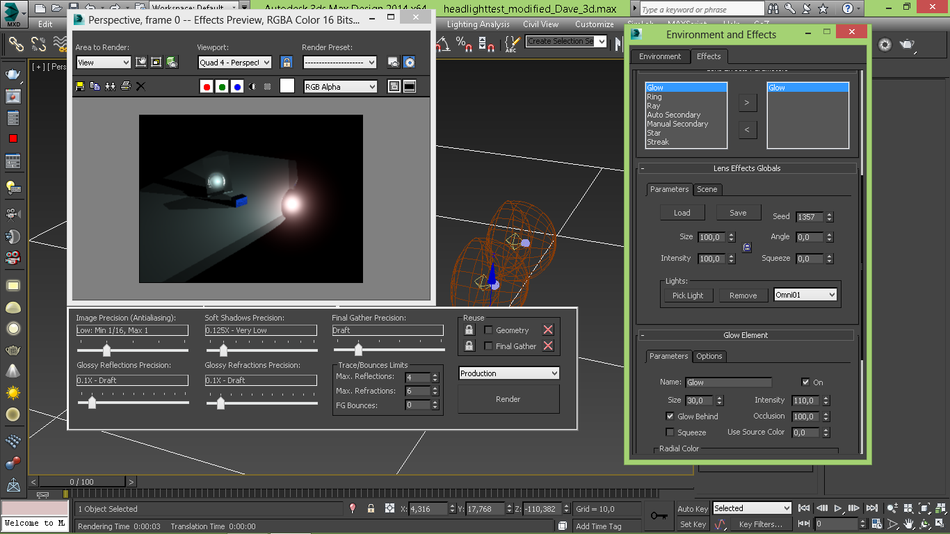

    Quizás esto pueda servirte, si es que es Mental Ray (yo uso Vray):
Nombre: lens.png
Visitas: 273
Tamaño: 140.1 KB
    Presione tecla 8 y agregue en pestaña Effects un Lens, más abajo aparece Pick Light. Saludos.
