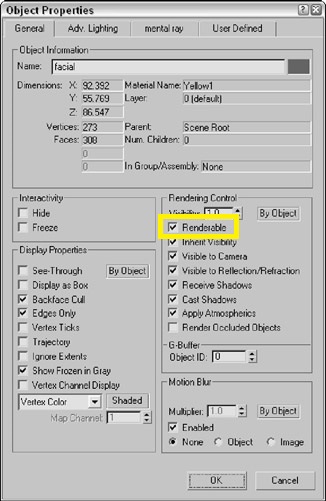

    Hola, primero selecciona ese plano, luego con clic derecho de tu mouse sobre el le das clic a Object properties, desmarca Renderable.

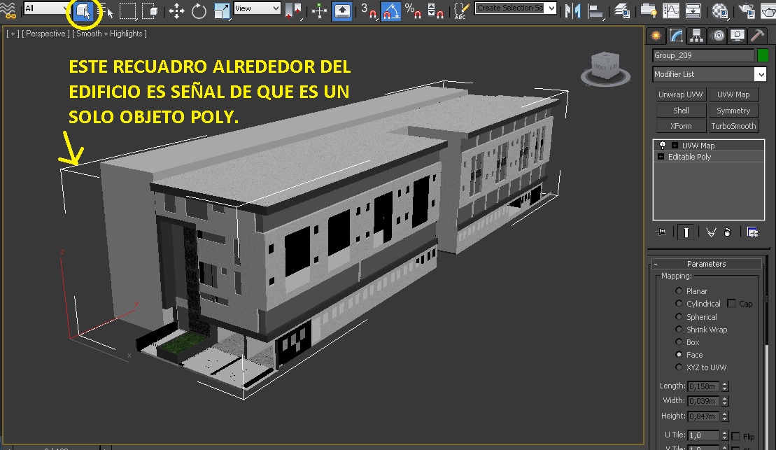

    Si vez la primera imagen, al hacer un clic en cualquier parte, se selecciona completo el edificio, es decir, es un solo edit poly.

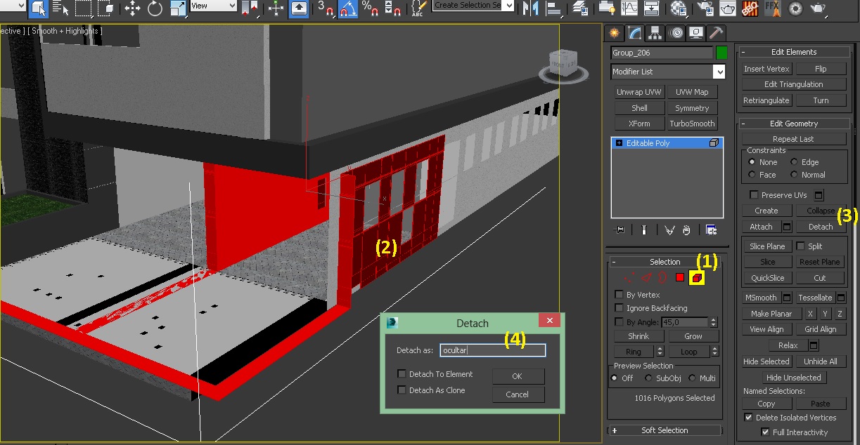

    Así que:
    - seleccione Element(1)
    - clic al muro que quieres ocultar (2)
    - clic a detach y cambie nombre, ok.
    - clic en element nuevamente para desactivarlo.
    Clic al objeto (2). Notarás que ahora está separado del objeto edificio.

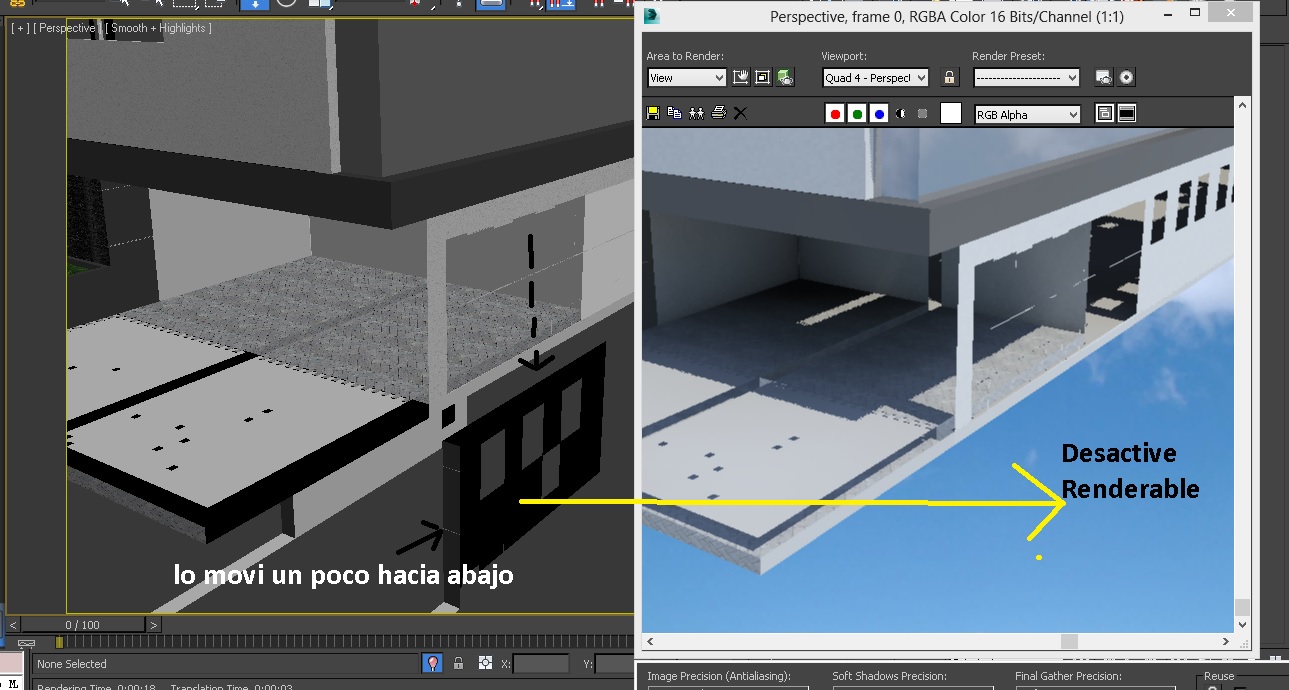

    Ya lo puedes ocultar o modificar, aquí un render al ocultar el nuevo objeto del render solamente. Lo movi un poco hacia abajo para que lo veas mejor.
