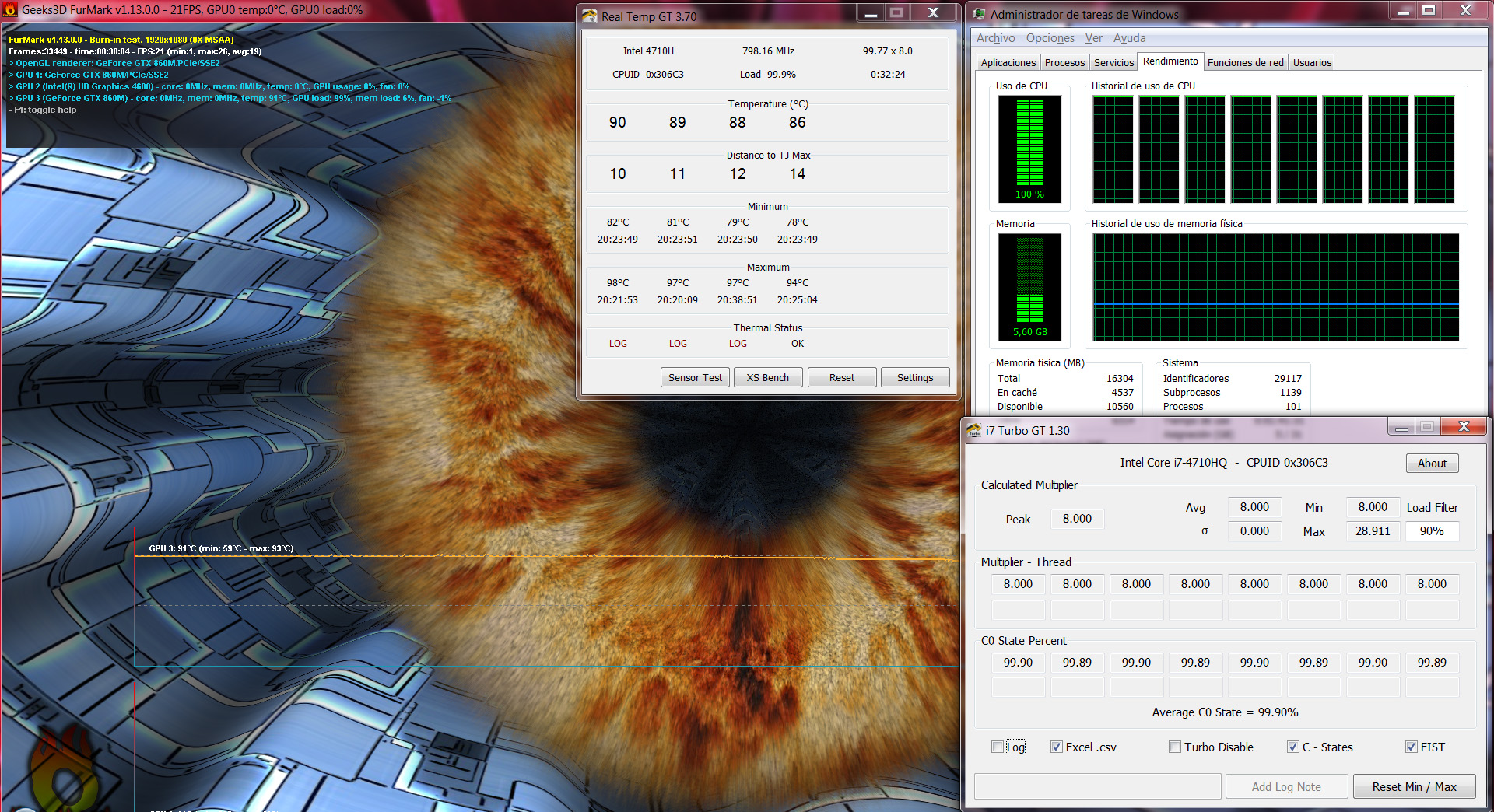

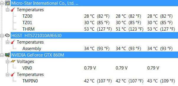

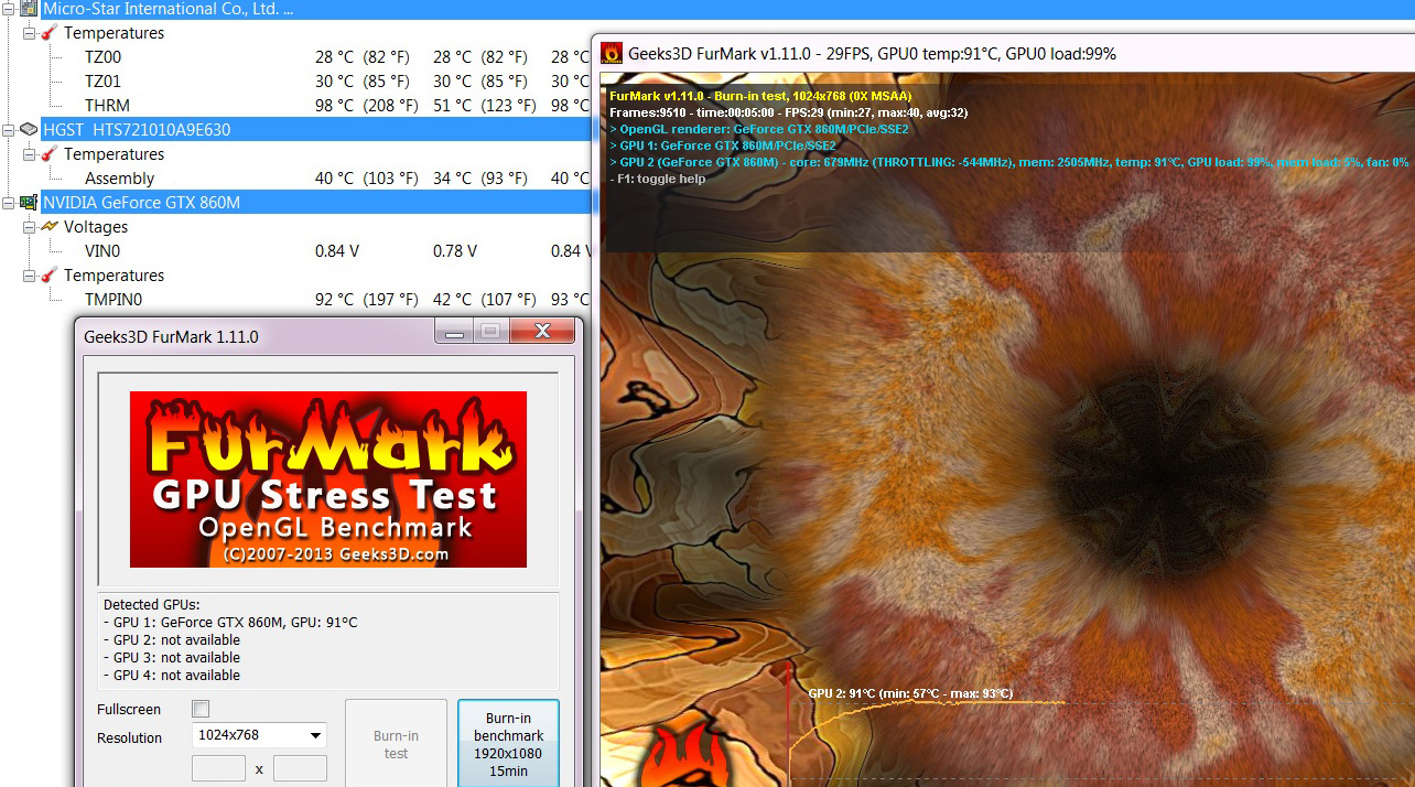

    Finalmente, y para quien le interese para futuras adquisiciones, y para poder tener un poco más de información, añado unas capturas de información de temperaturas:
    Instalación de S. O. (sin drivers)
Nombre: temperatura 01 - s.o._.jpg
Visitas: 109
Tamaño: 55.7 KB
    Instalación de S. O. (con drivers)
Nombre: temperatura 01 - s.o. - actualitzacions ok_.jpg
Visitas: 96
Tamaño: 95.9 KB
    Con el Prime95 arrancado
Nombre: prime95_.jpg
Visitas: 120
Tamaño: 98.5 KB
    Con el Prime95 y el Furmark arrancados (tras 5 minutos.utos)
Nombre: prime95+furmark_.jpg
Visitas: 101
Tamaño: 459.0 KB
    Con el Prime95 y el Furmark arrancados (tras 8 minutos y el FanBost activado)
Nombre: prime95+furmark+fan boost_.jpg
Visitas: 105
Tamaño: 463.1 KB
    La conclusión que le saco al Fan Bost es que no sirve ya que el ventilador de por sí, ya va a tope cuando requiere de tanto proceso, por lo que más rápido no va a ir al apretar el botón del ventilador, quizá para tener el ordenador bien fresco en aplicaciones que no requieren tanto esfuerzo quizá sí.

    Cita Iniciado por Jordi00 Ver mensaje
Visitas: 109
Tamaño: 55.7 KB
Visitas: 96
Tamaño: 95.9 KB
Visitas: 120
Tamaño: 98.5 KB
Visitas: 101
Tamaño: 459.0 KB
Visitas: 105
Tamaño: 463.1 KB
    ¿Qué programa usaste para monitorizar la temperatura del procesador? ¿Cuánto tiempo pasaste la prueba? Gracias por tu aporte.

    Las mediciones fueron con este:
    SIW Home Edition (PortableApps) v2011.09.16a. Copyright © 2005-2011 Topala Software Solutions
    Home License for personal, NoN-commercial use
    No sé si es el mejor para eso.
    Cómo lo ves de temperaturas AlphaCad? Al menos en idle se mantienen estables, que leí de un caso con ese portátil que en idle se ponía a 90 y pico.
    Las pruebas en 5 y 8 minutos, son las capturas, aunque lo dejé un poco más y ahí se mantenia. La qué solo sale el Prime95 es de 5 minutos también.
    AlphaCad, si te interesa qué le pase otro estresador puedo hacerlo, ya dirás.
    Última edición por Jordi00; 07-07-2014 a las 11:47
  46. #46
    Nov 2012
    6,667
    Configuración workstation portátil
    Gracias Jordi00. Sería ideal si pudieras pasarle el Prime 95 en modo Blend durante unos 30 minutos monitorizando las temperaturas con Real Temp.
    Y ya si te animas a hacer una segunda ronda, haz que corran a la vez Prime 95 y Furmark con las mismas condiciones. Eso sí, apaga el equipo para qué se enfríe un poco antes de pasarle la segunda ronda.
    En cualquier caso, asegúrate que esté marcado la opción de Alto rendimiento en Windows para qué suba al máximo la frecuencia del procesador. Info.

    Según lo que se va hablando del procesador, es raro ya que estoy confirmando que este lleva un i7-4710 pero es el HQ en vez del MQ que pone en las especificaciones que he leído; y según el comparador de Intel que he puesto en el mensaje anterior, el HQ es ligeramente mejor en cuanto a la gráfica interna, que en nuestro caso apenas se utilizara.
    Dejo unas capturas para aportar un poco más al tema.
Nombre: win7_01.jpg
Visitas: 101
Tamaño: 97.8 KB
Nombre: win7_02.jpg
Visitas: 97
Tamaño: 128.0 KB
    Edito:
    Ahora he probado forzando el uso permanente de la 860M y el resultado es este:
Nombre: win7_03.jpg
Visitas: 112
Tamaño: 128.7 KB

    AlphaCad aquí tienes el test de 30 minutos con el Prime, el Furmark y el RealTemp.
    Ya nos harás un diagnosis de cómo lo ves.
Nombre: test-20140716.jpg
Visitas: 142
Tamaño: 839.3 KB
  62. #62
    Nov 2012
    6,667
    Configuración workstation portatil
    Lo prometido es deuda.
Visitas: 142
Tamaño: 839.3 KB
    Esta dentro de lo normal, lo que quiere decir que las temperaturas no son malas, pero tampoco excelentes, y es normal ya qué se trata de un portátil. Hay que entender por una parte que el hecho de que los núcleos se pongan a 98º es delicado ya qué están muy cerca de la temperatura máxima qué pueden soportar. Lo bueno es que esto es una prueba algo extrema y en la vida real raramente haremos trabajar tanto el procesador como la gráfica al 100% durante horas, pero si lo hiciéramos los resultados serían muy similares a los que vemos en esa gráfica.
    Y de ahí podemos sacar algunas conclusiones sencillas, por ejemplo, sabemos que al hacer trabajar sólo a la CPU la temperatura está más o menos controlada, pero que al sumar el calor de la GPU (dado que dependen del mismo sistema de disipación de calor) la temperatura se eleva bastante más. Por tanto, podemos utilizar el equipo con seguridad para renderizar usando el procesador o la gráfica, pero no es conveniente usarlo para ambas a la vez con programas que hagan uso de CPU + GPU.
