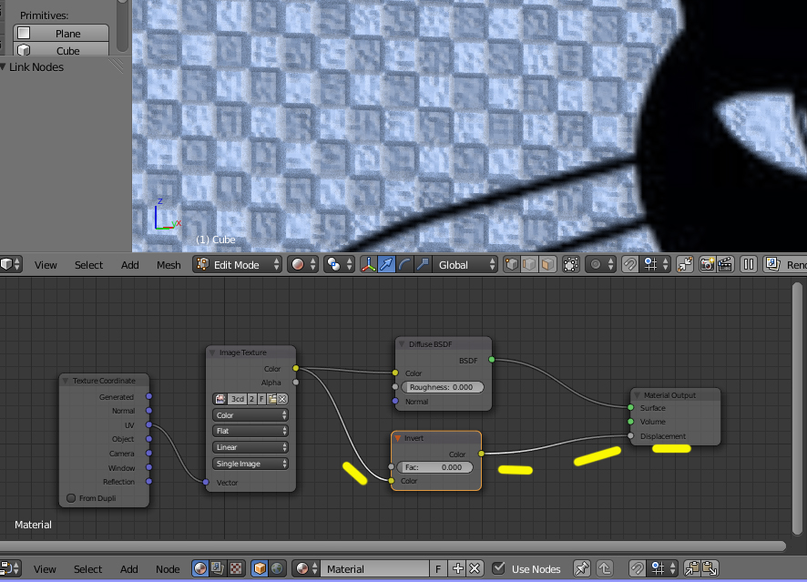

    Como puedo sacar rugosidad en Cycles que nodo he de añadir?

    como puedo sacar rugosidad en Cycles que nodo he de añadir?
    Yo lo suelo solucionar con un simple nodo Add > Color > Invert, con el que puedo poner valor negativo o positivo (más de cero o menos de cero).
