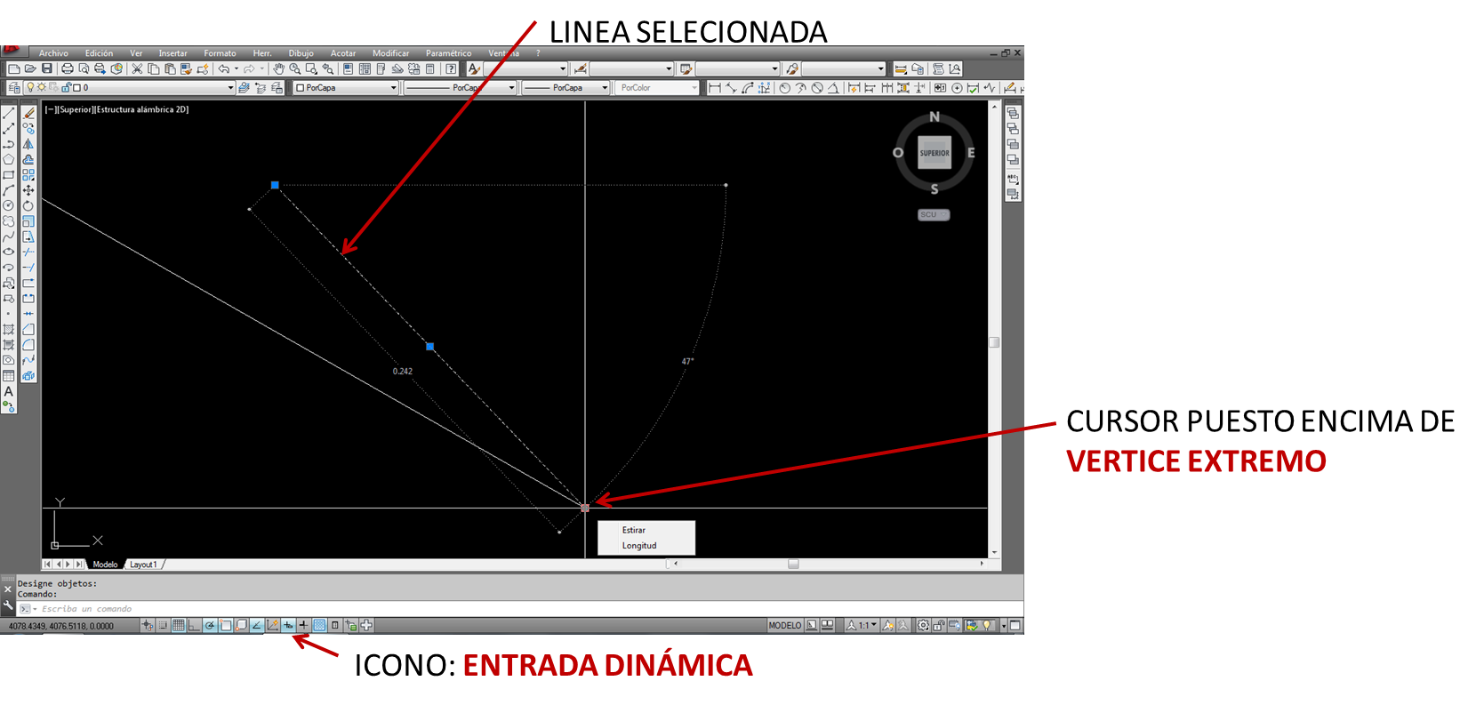

    Oh que ilusión. Encontré lo que buscaba, solo bastaba activar el icono de: entrada dinámica. Dejo una imagen (adjunta), en ella se muestra dónde está el icono, y una línea cualquiera seleccionada, después sitúo el cursor encima de uno de los vértices extremos de la línea, y como pueden ver, me arroja sobre la línea tanto distancia como el ángulo de la misma.
    (la distancia y el ángulo corresponden a la relación que hay entre el primer y último vértice).
    Parece una tontería, pero a mí me es muy útil porque constantemente estoy consultando este tipo de información. Lo mismo sirve con círculos, donde al poner el cursor encima de uno de los vértices de la circunferencia te arroja el radio. Saludos y gracias.

    Ahora te entiendo Rapanui.
    No había caído en eso.
