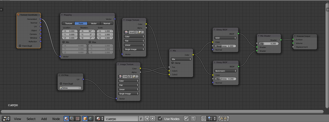

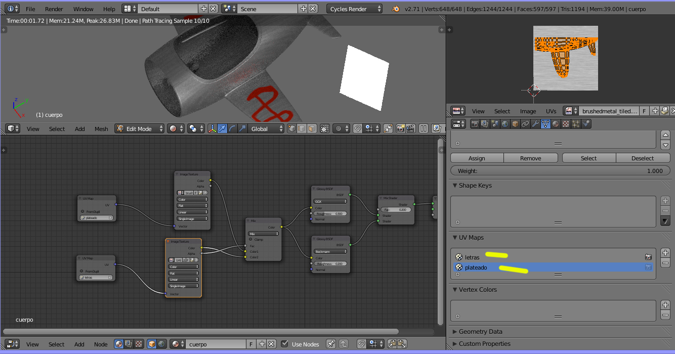

    Jun 2013
    520
    Cómo hago para que no se repita la imagen?
    Pero fíjate en lo que le ha pasado a la textura del metal del resto del cuerpo. Al modificar el UV se estropea la textura anterior.
    22,345
    Perdona, es que tenía una reunión y lo he hecho muy rápido, y mal.
    Debes de poner dos UV
    Creo que en la imagen se ve bastante bien.
    Son dos UVMapeados diferentes.
Nombre: uv1.jpg
Visitas: 2773
Tamaño: 412.5 KB

    :o Este mensaje no lo había leído ayer. Perfecto Solimán, eso era justo lo que hacía falta.
Nombre: prueba_textura_3.png
Visitas: 121
Tamaño: 169.1 KB
ID: 197404 Muchas gracias.

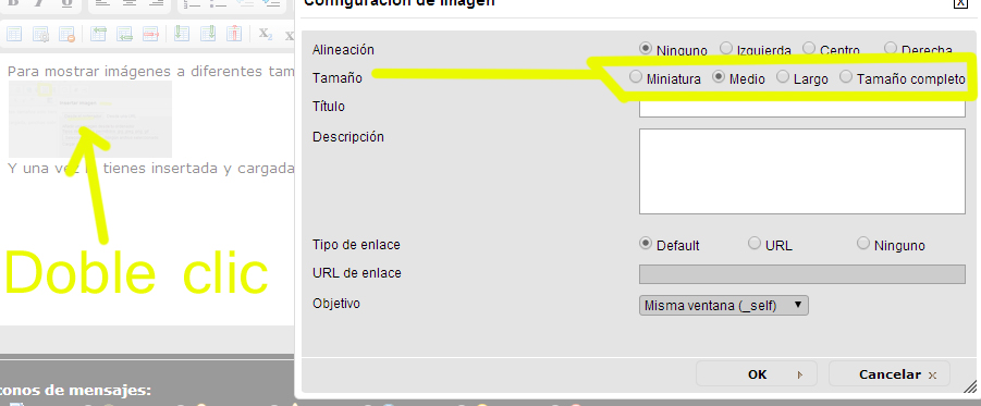

    Posdata: ¿Cómo se hace para mostrar imágenes a tamaño original directamente en el postú.
    22,345
    Para mostrar imágenes a diferentes tamaños solo tienes que INSERTAR IMAGEN.
Nombre: Insertar1.jpg
Visitas: 1744
Tamaño: 85.3 KB
    Y una vez la tienes insertada y cargada, pinchas sobre ella con clic izquierdo dos veces y te sale una ventana donde le puede variar ese tamaño.
