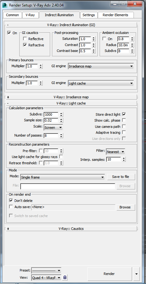

    Interior salón
    Ahí va el Light Cache. Gracias de nuevo.
Nombre: Settings 3.jpg
Visitas: 107
Tamaño: 281.5 KB
    Jul 2011
    1,882
    Interior salón
    El LC está bien. Generalmente para interiores se utilizan VraLight planas por fuera de las ventanas, no se usa dome. Prueba con ese cambio si es que no lo tienes así. Saludos.

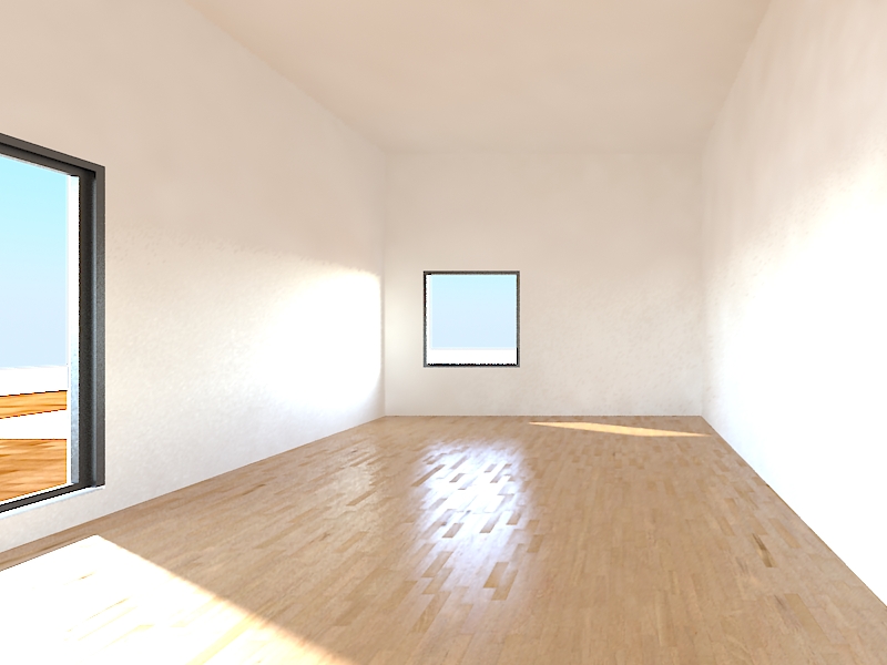

    Hola de nuevo 3djDavid:
    Retomo lo de los interiores, aunque es otra escena distinta. Le he echado un vistazo al tutorial que me pasaste. Genial. Resuelto el problema de la contaminación en las paredes. Adjunto imagen para qué vayáis opinando y si es posible dándome algunos consejos. Os estaré muy agradecido.
Nombre: PRUEVA 1.jpg
Visitas: 143
Tamaño: 217.6 KB
    Jul 2011
    1,882
    Thumbs up Interior salon
    Hola Anjinsan, tanto tiempo, me alegra qué coloques avances. La imagen la veo bien, aunque no sé en qué más ayudarte, ya qué llevas poco aún. Sigue con el modelado primero. Si quieres puedes subir un wire de la malla para ver qué tal y en eso nos centramos, luego vendrá el UV de coordenadas. Le seguirá el texturizado y casi al último la iluminación. Lo último sería la postproducción para mezclar los renders element, etc. Saludos.
