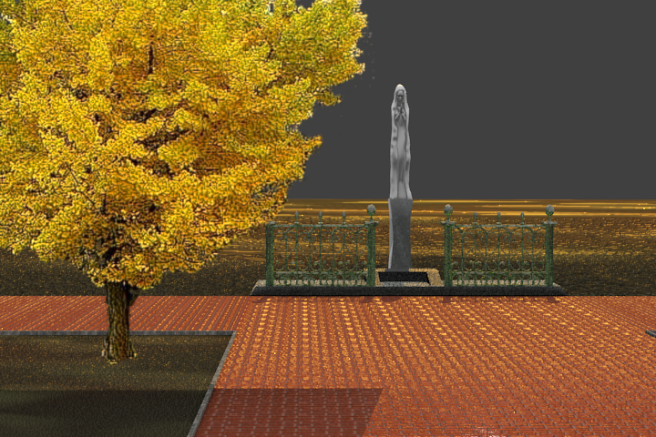

    Hola gente, les muestro estoy terminando un jardín este es el primer árbol una imagen en un plano, pero no logro hacer que la sombra sea de forma del árbol y no del plano, o capaz esta no sea la forma, también pondré hojas secas por todo el piso, pero no sé si es mejo una por una o en un plano también, pero se verían como que están pintadas en el piso, aunque use normal map, y en cuanto a la estatua e intentado hacerle más doblajes a la tela con el modo escultura, pero no me ha salió muy bien quizás conozcan otra forma qué la tela tenga más dobleces. Les agradecería consejos y opiniones.

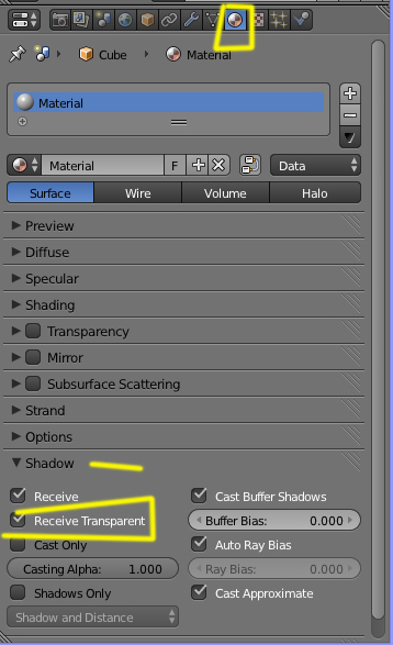

    Sobre lo de la sombra, el suelo, o todas las superficies que reciban sombra, deben de tener el Receive Transparent activado (recibir transparencias).
    Creo que será eso.
    O sea, Render > Shadow > Receive Transparent a todos los materiales donde toque la sombra.
