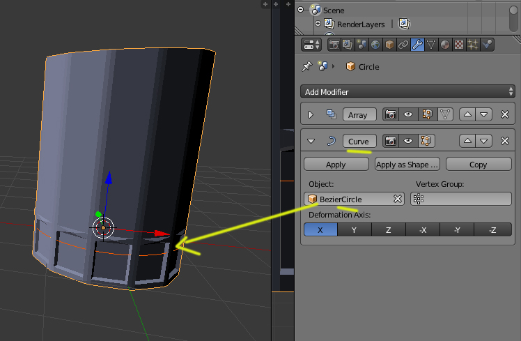

    Eso creo que se puede hacer a través de modelado aprovechando los modificadores Array y Curve.
    Yo lo intentaría de la siguiente forma.
    Primero creas un perfil de una de las zonas del vaso, con sus adornos o labrados.
    Luego le pones un Modificador de tipo Array para qué repita la cantidad de caras que tenga el vaso.
    Luego se añade un círculo Bézier y al modelado del vaso se le añade ese modificador de tipo Curve.
    Lo digo, por que creo que es más fácil el modelar solo una parte que no todo el vaso entero de golpe.

    Luego ya sería aplicarlo todo y darle la deformación de inclinación, etc.

    Un ejemplo.
