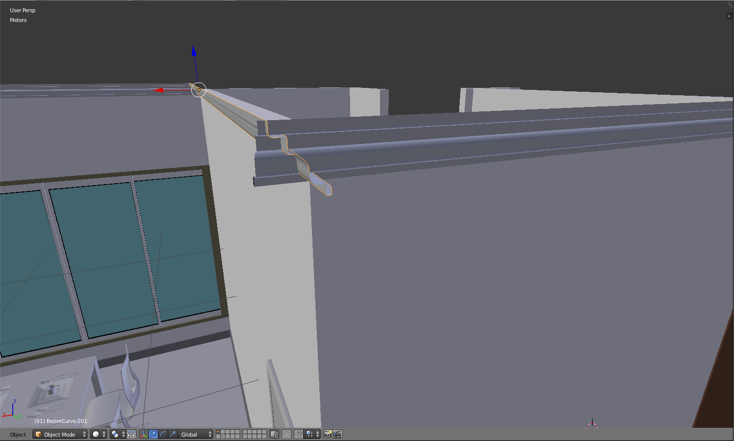

    Hola, no sé cómo unir las dos molduras de la esquina de este apartamento ¿Alguien me puede ayudará ¿Existe alguna manera sencilla de hacer esquinas de molduras en Blender?
    Un saludo y gracias.

    Si no lo quieres modelar, puedes cortarlo con Bisect.
    Búscate una referencia en que se vea el ángulo de corte que quieras y Bisect.

    Y si la quieres curva, con Spin.
    ¿No hay alguna manera de que el programa te cree las esquinas sin recurrir a algo tan manual como el bisectú Lo digo porque si tienes que hacer muchas, la pérdida de productividad es bestial. Un saludo.

    Una vez tienes los vértices del corte, te pueden servir para modelar todos los contornos. Una de la cada lado.

    Lo suyo sería poder modelar todo seguido sin romper la geometría.
    De todas formas, muchas gracias.

    Para hacer cortes a 45 grados, lo puedes hacer con Knife(K), C:angle constrain.

    Si es una moldura entera no cortara nada más que la cara qué tenga encarada, las ocultas me parece que no las cortara.

    Las cortas pulsando Z. Se pueden ver todas las opciones en la parte inferior de la ventana al activar knife.
    En este caso usaríamos: K-Z-C.

    Y si lo quieres cortar con un ángulo diferente de 45, se puede hacer con knife Project, creando una Línea auxiliar y rotando los grados que se necesiten, para cortar ambos lados marcar la casilla Cut though.

    Pues esa no la sabía yo, gracias.
    Así funciona bien. Primero K luego Z y luego C
    Y si se quiere cortar, letra V.
    Repito, gracias.
