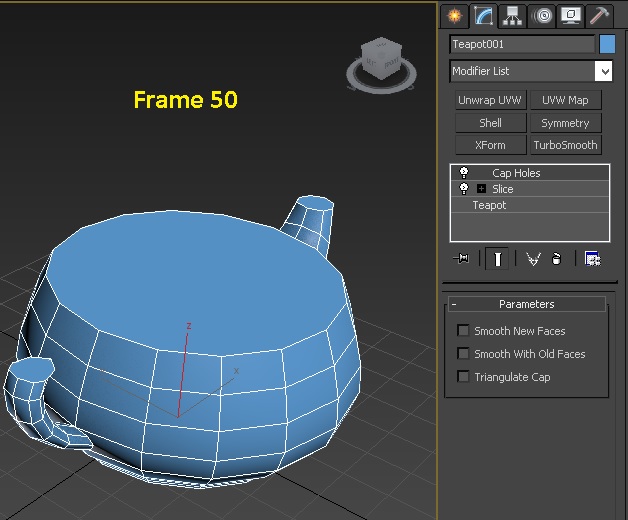

    Hola Jesús, puedes ocupar sobre el Slice el modificador Cap Holes. A ver si te sirve eso amigo, saludos.
Nombre: 1.jpg
Visitas: 250
Tamaño: 96.0 KB
ID: 192679Clic en la imagen para ver su versión completa.
Nombre: 2.jpg
Visitas: 536
Tamaño: 74.2 KB

    Hola David gracias por el tip, si lo había pensado, pero, para animarlo ¿no tendría qué usar un nuevo Cap en cada frame? Si no es así me servirá de maravilla. Saludos.
