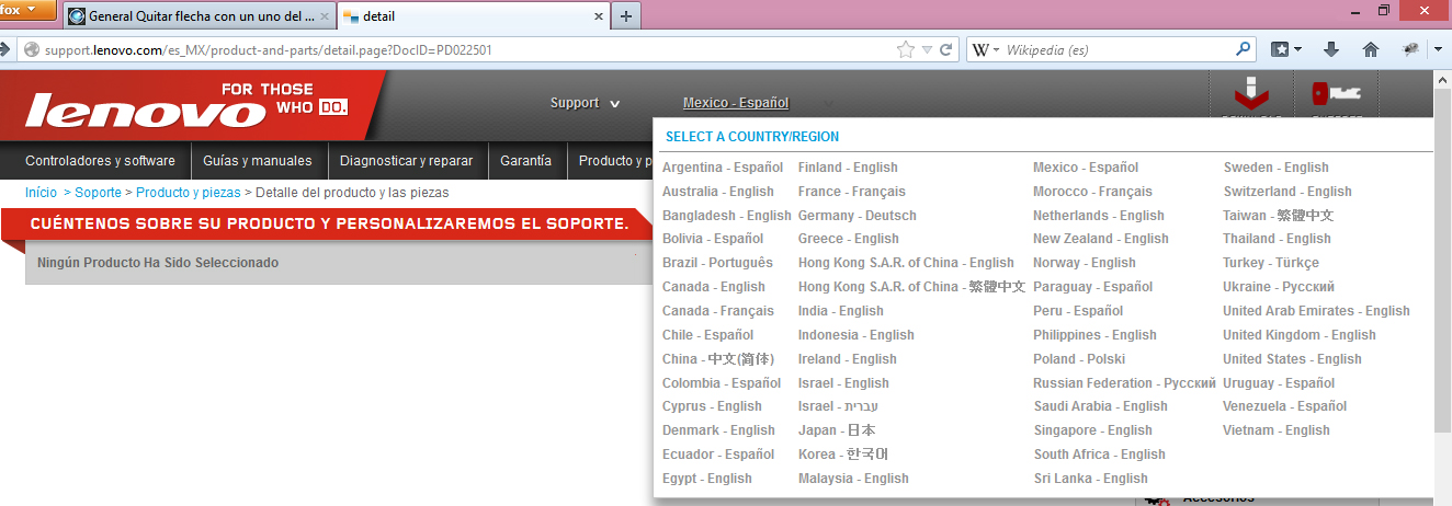

    O soporte en español de lenovo.
    No hay España - español.
    Solo hay Argentina,Bolivia, Chile, Colombia, Ecuador, México, Paraguay, Perú, Uruaguay y Venezuela.España español no existe.
