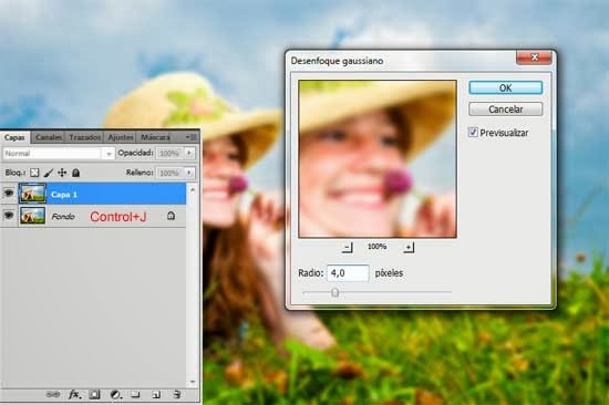

    Control+J para duplicar la capa. Con la nueva capa seleccionada, ve a Filtro/Desenfocar/Desenfoque Gaussiano y aplícale un valor de 4 píxeles.

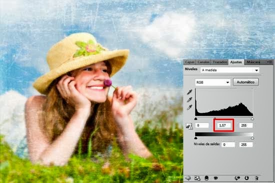

    Ve a Capa/Nueva Capa de Ajuste/Niveles y cambia el valor de los Medios Tonos a 1,57.

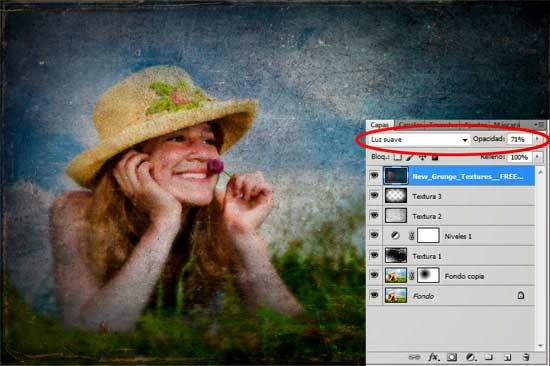

    Ve a Archivo/Colocar y selecciona New_Grunge_Textures__FREEBIE_by_asunder, clic en el botón Colocar de la ventana y clic Intro para validar. Redimensionar la textura al tamaño del lienzo y una vez hecho esto ve a Capa/Rasterizar/Objeto Inteligente.
Nombre: PSD-Efecto-Vintage-08-by-Saltaalavista-Blog.jpg
Visitas: 254
Tamaño: 43.1 KB
    Seguidamente ve a Imagen/Ajustes/Desaturar y cambia su Modo de Fusión a Luz Suave con una Opacidad del 71%.
