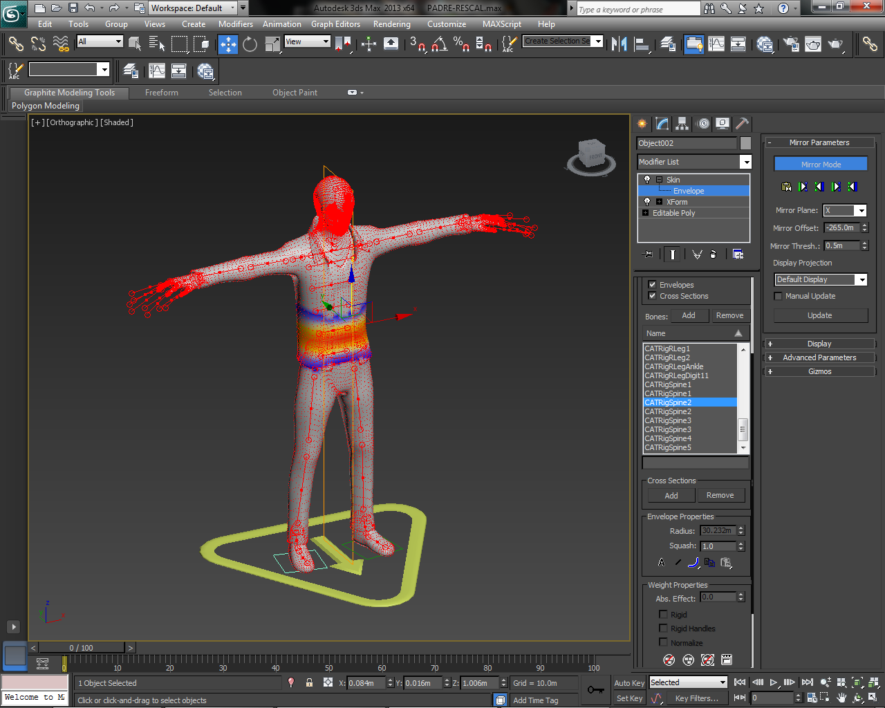

    Buenas noches, tengo un personaje creado donde estoy realizando el rigging y skinning, ya tengo lista el control de peso del lado derecho y quería usar la herramienta mirror mode para poder copiar los pesos al lado izquierdo sin embargo, me no me permite hacerlo ya que el gizmo del mirror está fuera del personaje (el pivot del centro de gravedad lo tengo centrado), este procedimiento ya lo había realizado con otro personaje y no tuve este problema, quisiera saber si hay alguna forma de mover el gizmo o otro modo de copiar los pesos de una lado a otro. Gracias.

    Has probado a centrar el plano del gizmo variando el valor de mirror offsetú
    Si buscas en el foro puedes encontrar casos similares en los que se debería haber hecho un Reset XForm después de haber modificado la posición del gizmo durante el modelado.

    De hecho, eso fue lo primer que hice sin ningún resultado, cuando activo el mirro me salen todos esos puntos rojos en mí personaje y no me reconoce los bones verdes y azules para él copiado, tengo el gizmo de gravedad de mi personaje centrado en 0 0 0 pero sigue sin poner activar el copiado de pesoClic en la imagen para ver su versión completa.

    No es lo mismo el modificador xForm que el ResetXform, hay mensajes de los entendidos en esto donde comentan lo de resetear la malla para comprobar si se corrige. Suerte.
