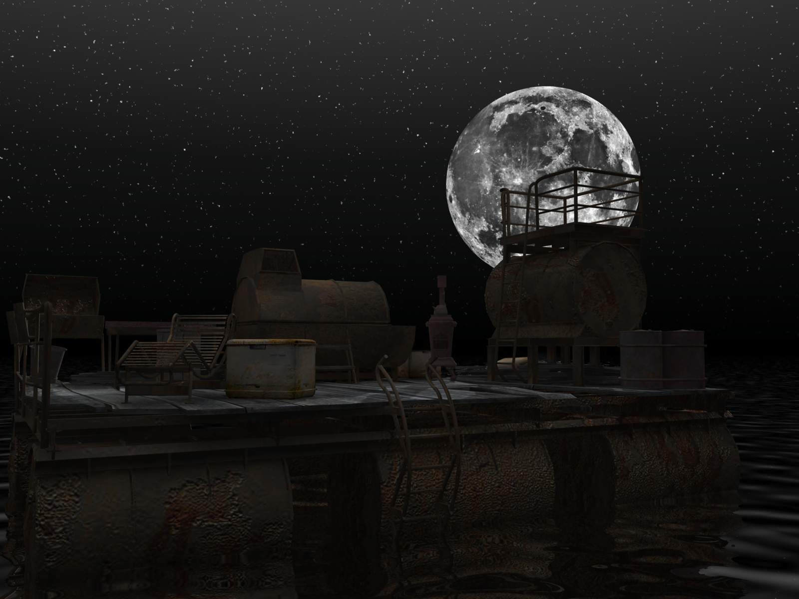

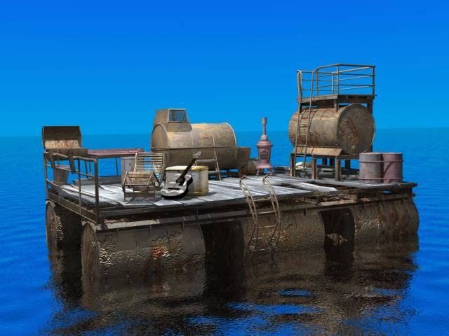

    Hola gente, tengo un problema al tratar de renderizar una animación, el problema es el siguiente, la iluminación, usando GI, es correcta, usando una sola luz proveniente del sol, omni con shadows.
    El problema es que, al animar, me genera una efecto parpadeante, no constante, y veo suaves flashes, como si la luz tuviese una variante en la intensidad, supongo que, esto es generado por los rayos GI, pero probé con varias opciones en la configuración y nada, no puedo lograr una luz constante. La luz omni, la única en la escena, no tiene efectos ni nada raro, adjunto una imagen de la escena, un saludo.
    Si quieren puedo enviar un (*.avi) de ejemplo, para que vean bien lo que hace, pero ocupa un mega y no me permite adjuntarlo.
    Adjunto también una imagen con luz diurna.
    IkerClon: eso es porque tienes una versión ilegal del programa. Es un problema frecuente del que se ha hablado varias veces en el foro.
    Mars Attacks: el tecnicismo de tu problema es flicker.
    Borreguito: y la única manera de resolverlo es?
    Mikimoto: comprar una licencia original y quitarte ese warez del medio.
    Rasheck: me parece que no, según tengo entendido, en el Final Gathering y en la iluminación global, hay algunos cálculos que son aleatorios, por eso, en cada frame algunos valores cambian, de ahí viene ese parpadeo, en XSI hay una opción para arreglar eso, no la sé de memoria, pero, en fin, creo que es eso.
    Dideje: Rasheck tienes cierta razón, pero esos cálculos aleatorios no producen esos flashes que dice Santiworld que suenan casi con total seguridad a problemas de licencia como ya han dicho. La prueba del algodón, renderiza sin GI y mira ver si hay flickeo. Si hay es problema de licencia, si no es problema de configuración. Saludos.

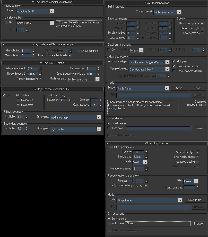

    Hola a todos. Tengo un problema con una animación y Vray. La escena es un interior en el cual el suelo es de parquet, por lo que he tenido que optar por el Glossy en la reflexión. La cosa es que después de todo, el material en la animación no queda bien, es decir que tiene un ligera vibración que creo que no es por falta de calidad en el irradiance sino por los parámetros del material, ya que en la escena la única parte que sale fea es el suelo y no paredes ni otro tipo de artefactos típicos.
    Alguien que tenga ese problema con animaciones o sepa como poder arreglar este problema.
    He de subir las subdivisiones del material? Entorno a que valores? Subo la calidad del mapa de irradiancia? Interpolo el material? No tengo ni idea de cómo evitar esa molesta vibración del material.

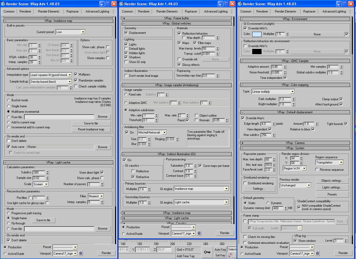

    Hola a todos, tengo una duda con respecto a una escena que estoy haciendo con Vray, resulta que tengo un libro en una mesa con una lámpara iluminando, la luz es muy tenue y se ve bien, pero al momento de pasar la animación los colores en la mesa y del libro varían con pequeños destellos o zonas oscuras y más claras y la pantalla de la lámpara que es traslúcida se ve pésimo, ¿cómo se cada fotograma variase de colores ligeramente, lo que no pasa con la animación con Scanline, ojalá alguien aclare mi duda, gracias.
    Stewie: dentro de poco meteremos esta duda en las faqs.
    El Vray que tienes. ¿cómo es de legal? (el flickeo que dices se da en las versiones de dudosa legalidad.) saludos.
    ERK2R: es una versión que saque de evermotion, no es la comercial.
    IkerClon: puede que sea debido a tus parámetros. Para evitar flickeos en las animaciones, necesitas que los valores de tu configuración estén ajustados al dedillo. Es posible que al interpolar (no olvides que la GI generada por Vray es por aproximación), cada fotograma tenga un resultado distinto, motivado por unos parámetros de calidad baja.
    Revisa el foro, porque en alguna ocasión se ha hablado de ello.
    ERK2R: gracias por sus comentarios, voy a revisar los parámetros, pero si alguien me pudiese explicar cuáles son los parámetros necesarios a modificar estaría muy agradecido. Gracias.
    rodenapa: yo solucionó ese problema calculando el mapa de irradiancia de toda la secuencia y luego lanzando la secuencia cargando el mapa calculado.
    Por cierto, mi versión tampoco es comercial y me gustaría saber si en la legal se ven bien las secuencias que lanzas sin calcular mapa previo. Gracias.
    ERK2R: arreglada. Para el que le interese creo que ya solucione el problema de la siguiente forma:
    -En image sampler cambie de adaptative subdivisión a fixed rate con valor de 2.
    En Vray advance Irradiance Map, de bucked mode cambie a multiframe incremental.
    En Indirect Ilumination cambie en Irradiance Map preset de custom a medium-animation.
    Con esos cambios mejoró notablemente la continuidad y casi no se notan las variaciones de colores y los molestos brillos y sectores oscuros que aparecen, con una velocidad de render bastante decente para una animación de 150 frames. Bueno eso seria.

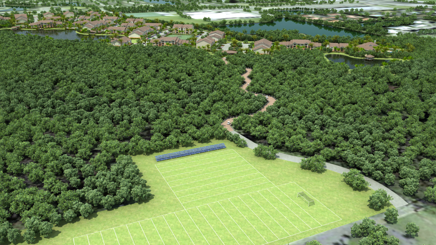

    Flickeo Vray proxies en animación
    Hola a todos. Soy algo nuevo en este tema de foros, trato de leerlos siempre que puedo y de verdad me sirven mucho sus comentarios.
    Tengo ahora una interrogante que espero ustedes con su gentil colaboración puedan ayudarme.

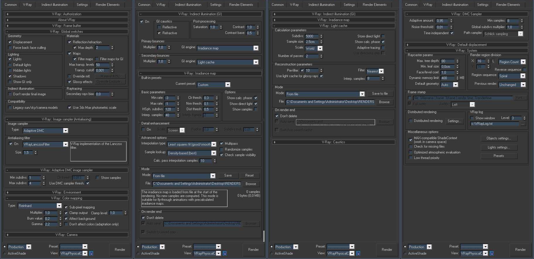

    Estoy trabajando una animación con 3ds Max 8 y Vray. Mayormente me piden que haga exteriores, llevan proboolean impresionantes de árboles, los cuales los he logrado trabajar en Vray proxies para poner tal cantidad (gracias a unos de sus foros).
    Al renderizar con Vray, saco archivos con extensión tga de cuadro por cuadro. Hasta allí, todo ok. Al juntar los tga en mensaje producción y sacar un vídeo, noto que dichos Vray proxies (árboles) parpadean demasiado, y le bajan de calidad al vídeo, cosa que me incomoda mucho.
    Si desean puedo subir parte del vídeo. http://www.youtube.com/watch?v=w8gvk_mvkdu.
    (Ustedes dirán cuanto deba pesar para poder subirlo) quizás el problema esté en mí seteo, por ello mismo lo adjunto también, (me demora unos 20 minutos por cuadro).
    Ojalá pudieran ayudarme pues siempre consulto sus foros y aprendo mucho. Gracias.
Nombre: vray_setup.jpg
Visitas: 1628
Tamaño: 734.7 KB
ID: 44921 Clic en la imagen para ver su versión completa.
Nombre: imagen_estatica.jpg
Visitas: 1340
Tamaño: 601.0 KB
    Davescambra: el problema que tienes creo que es en tu setting.
    Para empezar, sube la calidad del hsph, subdivisiones, a más. Por ejemplo, 80.
    El interp. Samples, a 40.
    La calidad min rate. -2.
    Max rate.-1.
    Las subdivisiones de Light Caché a 1000 a 1250 más o menos. Y los interp, samples a 10.
    Con esto subirán los tiempos, pero también la calidad y por supuesto el flickeo. Saludos.
    aldosc: Davescambra, voy a hacer mis pruebas y te cuento, gracias de todos modos. Ya les comento luego.

    aldosc: gente, hice los cálculos con el seteo que me ayudó Davescambra, los tiempos se fueron al cielo, pero no pude solucionar ese tema del parpadeo de solos árboles. Allí les adjunto el resultado.

    He metido los tga en Premiere profesional y estoy jugando con varios efectos de vídeos para ocultar el parpadeo aun así, no me convence, si alguien sabe más, le agradeceré me comente. https://foro3d.com/attachments/21455...equence-01.mov.

    ¿Hago los cálculos del lightcahe primero, luego hago los cálculos del irradiance, activando incremental add todo current map cada 10 frames (como lo he estado haciendo) y luego renderizo? Espero esté avanzando por buen camino, en todo caso les comento. Saludos a todos.
    cateyes: hola aldosc, prueba a hacer lo que dices, yo depende del trabajo y del tiempo que disponga cálculo el mapa de irradiancia 1 frame cada 25 aunque últimamente para olvidarme del flickeo y de problemas lo cálculo cada frame, todo depende del tiempo que dispongas para hacer el vídeo, otra cosa es que yo para exteriores no utilizo el Light Caché no sé si eso le afectara en algo, bueno un saludo y ya nos comentas.
    Fidelmg: haz lo que dice cateyes, cada 1 fotograma e incremental add todo current map. Cierto que te tardará más en calcular el mapa de irradiancia, pero que prefieres, que te tarde 2 o 3 horas más el cálculo de la irradiancia, o que se tire 3 días renderizando la animación y que luego no te sirva para nada?
    Para asegurarte renderiza el 5 % de la animación del modo que te dice cateyes y lo comprobarás por ti mismo.
    Otra cosa que ayudará un montón. Selecciona todos los árboles y en sus propiedades de Vray pones que no generen GI, ya verás como disminuye el tiempo de render un montón.
    aldosc: hola gente, aquí subiendo mi prueba tal como me explicaron, sin embargo. Aún se aprecia el parpadeo en los árboles, la verdad ya no sé qué más hacer.
    Solo por corroborar: hice mis cálculos de Light Cache, luego hice mi cálculo del primer frame para el irradiance. Luego cargué ese cálculo y cambie a incremental add todo current map para calcular cada frame. Por supuesto rendericé un vídeo de 30 cuadros no más, y aquí les dejo mi prueba, no sé que pueda estar mal.
    cateyes: hola aldosc, estas utilizando los mismos settings que pones al principio del mensajes? Yo probaría a no utilizar el Light Caché y trabajar con Quasi-Montecarlo para exteriores.
    El Light Caché lo tienes en modo Single Frame o fly-though, bueno ya nos cuentas, un saludo.
    aldosc: cateyes gracias por apoyar la buena causa.
    Si, estoy usando el seteo del inicio del mensaje, cálculo primero el Light Caché con el fly though. Luego cálculo el irradiance con el método que nos enseña el maestro Dideje en el enlace me pusieron darle una ojeada, con esas, me ha salido el vídeo último que subí.
    Tu me hablas del Quasi Montecarlo, me ayudará saber cómo es tu procedimiento, no pierdo nada en probar todo hasta el último momento. Gracias de todos modos.
    cateyes: simplemente es utilizar el Irradiance Map como lo tengas o a lo mejor subiéndole los settings y en el secondary bounces utilizar el Quasi Montecarlo y no el Light Cache, utiliza el Irradiance Map en incremental add todo current map, otra cosa es que yo siempre tengo activada la casilla check sample visibility que hay dentro del recuadro advanced options de la pestaña Irradiance Map, tu en los las imágenes que tienes arriba lo tienes desactivado. Mira yo lo que aria para quitarme de tonterías y asegurarse de que es o no culpa de la calidad que le pones al Irradiance Map es es renderizar 30 frames con un preset high en Irradiance Map si te sale bien ya sabrás para toda tu vida que ese jodido flickeo te lo produce la calidad que le metas al irradiance porque si no vas a estar haciendo muchas pruebas tocando una cosa de aquí y otra de allí y al final vas a tardar más en solucionarlo que haciendo una sola prueba larga. Bueno un saludo y ya nos cuentas.
    IkerClon: yo no creo que ese parpadeo se deba a la calidad de la GI. Estoy casi seguro que no es de eso. Me suena más a un problema de representación final que de cálculo de GI. Revisa si al cambiar esta opción en el render durante una animación sigues teniendo el mismo problema. Esta dentro de la persiana randomized Quasi Monte Carlo sampler.
    Time independent - When this option is on, the randomized Quasi Monte Carlo pattern Will be the same from frame todo frame in an animation. Since this may be undesirable in some cases, you can turn this option of todo make the randomized Quasi Monte Carlo pattern change with time. Note that re-rendering the same frame Will produce the same result in both cases.
    Por otro lado, también puede ser el antialiasing, ya que de el depende directamente cómo se muestran los cálculos para ser representados. Por el tipo de escena que tienes, yo no optaría por un adaptive subdivisión, sino por adaptive Quasi Monte Carlo o incluso por un fixed, con un valor superior a 1.
    Como imagino que para esa animación ya tendrás el cálculo de GI guardada, prueba a lanzar un render como te digo. Saludos.
    Posdata: en www.urbansimulations.com, dentro de inmobiliaria, en el apartado películas, tienes unos cuantos ejemplos de escenas exteriores renderizadas con árboles. Los vídeos tienen mucha compresión, pero se aprecian parpadeos similares a los tuyos.
    aldosc: recién lo veo desde aquella fecha imaginen, lo siento, pero ya mismo sigo con mis pruebas, ahora con el nuevo Vray 1.5 service pack 1, les comento ni bien tenga alcances, saludos y gracias IkerClon, daves.

    aldosc: hola, regresando de hacer mis pruebas y con algunas apreciaciones.
    Cambié mi escena por una más simple para poder correr con los tiempos de pruebas.
    Hay algunas cosas que saco como conclusiones:
    1. Parece que este tipo de flickeo lo genera la GI.
    Armé pruebas para saber si era el antialiasing, lo puse en fixed, en Quasi Monte Carlo y seguía el flickeo.
    2. Hice el cambio del chek me pidió IkerClon:
    Y nada, el flickeo continuaba.
    3. He probado con el tutorial que me dió Davescambra y los resultados los pongo para que los vean, aún no eliminó el flickeo, pero con ese tutorial me doy cuenta que en realidad ese flickeo si lo genera la GI, porque como verán mis vídeos el flickeo es menor, si alguien tiene más que aportar, bienvenido sea.
    Disculpen la intromisión en el tema, pero ¿cómo diablos hiciste esos árboles?
    Arquipablo, puedes buscar en Evermotion sobre Vray proxies es una forma de decirle a la máquina que cree clones o instancias por miles, millones y solo lea en su memoria una, en síntesis, puedes manejar tal cantidad de información sin que se te caiga la ordenador. Los árboles son librerías de Tree Storm, en Google encuentras su página. https://foro3d.com/attachments/21455...teo-nuevo, mov. https://foro3d.com/attachments/21455...-original, mov.

    Buenas. Sé que hay bastantes hilos de flickering. Pero como son algo antiguos he decidido abrir uno nuevo. Sobre todo, porque este flickeo del que quiero hablar es especialmente exagerado en objetos pequeños con Glossy.
    Objetos metálicos con mucho reflejo, como grifos, patas de sillas, salen tiritando. Ellos y por supuesto su propio reflejo sobre suelos y sobre espejos claro. Así que al entrar, por ejemplo, a un cuarto de baño se produce un efecto feria horrible.
    El caso es que hice los trayectos con mapas de irradiancia cada 5 frames, así que, pensé, bueno, será que tengo que afinar más el mapa.
    He probado hacerlo cada 2. Y el flickeo es exactamente el mismo.
    Con 1 no lo he probado aún. Estoy en ello. Pero si de 5 a 2 no ha mejorado nada. Ya tengo mis dudas de que sea eso.
    Los parámetros del irradiance son high animation por defecto. Cambiando únicamente el hsph a 35 y el interp, samples a 25. En lugar del 50-20 por defecto.
    Si no es el mapa de irradiancia. Quizás pienso que el culpable del flickeo pudiera ser el mapa de caché.
    El Light Caché es un flight though, con subdivisiones a 1250. Sample size a 0,002, modo screen. 4 pases, sin pre-filter, filtro en modo nearest, e interp, samples a 10.
    Ah otra cosa. Tengo activada la casilla use Light Caché for Glossy rays. Porque me reduce sensiblemente el tiempo de render con los Glossy.
    Max 9 - Vray 1.5. Saludos, y gracias.
    rushdie: si estas en unidades centímetros prueba a subirle el caché a 3200 subdivisiones y el size a 2 y cada 5 frames.
    el octavo pasajero: oye José, no crees que el añadir los Glossy al Light Caché te está haciendo este flickeo.
    Pasa igual que la interpolación en las reflexiones, que son una buena solución para imagen estática, ya que aceleran enormemente los cálculos, pero en animación te producen flickeos.
    Otra cosa, activa en el mapping Subpixel mapping, te suavizará más aun las reflexiones y los Glossy.
    Que conste que estos parámetros que te doy harán desaparecer el flickeo, pero te aumentará los tiempos de render, evidentemente no se puede tener velocidad y calidad.
    rushdie: a mi se me solucionó todo eso de los flickeos solo ajustando bien el cálculo de caché y en el cálculo de irradiance usando el segundo preset de cálculo current map? O incremental (no tengo el max en esta compu) pero si estoy seguro que es el segundo que aparece en el menú desplegable de la pestaña de irradiance.
    Andrés: en el sitio oficial y explica muy bien cómo realizar un walk though, evitando el flickeo y ahorrando mucho tiempo. No se calcula el Light Caché para cada frame, se debe calcular algunos frames, y luego se coloca en from file. Eso, como te decía evita el flickeo y ahorra muchísimo tiempo.
    Pero el tutorial lo explica mucho mejor.
    Mesh: el prefilter del Light Caché es lo que te está jodiendo. Actívalo y haz pruebas hasta encontrar el valor que te sirva (yo nunca he pasado de 15).
    José m.: buenas. Interesante todo lo que apuntáis.
    No he llegado a tiempo de leerte Mesh por lo del pre-filter. Así que en las dos pruebas que he puesto está desactivado.
    Voy a poner una tercera con el pre-filter activado.
    De todas formas, pienso que sobre todo en el cálculo del Light Caché tenía muchas cosas que mejorar. Aunque no sé si una vez arregladas se reducirá el flickeo.
    Sí he pensado que usar Light Caché para el Glossy podría ser uno de los motivos.
    Andrés el tutorial ese lo tengo y ya lo había visto hace algún tiempo. Pero me lo he vuelto a mirar.
    Lo primero que he cambiado es el cálculo del Light Cache. Que me petaba la memoria que daba gusto por tener un tamaño tan bajo 0,002. De hecho, el vídeo lo hago por fragmentos de 500 frames como mucho, calculando Light Caché e irradiance y guardándolo para esos 500 frames.
    Tenía el Light Caché a 1250 y 0,002. Lo que he hecho ahora es subirlo a 3200 y el tamaño a 2. Que es como viene en el tutorial. Ahora el uso de memoria es mucho menor. Y el mapa de caché resultante, de ser unos 100 megas, ahora es medio mega. Al principio me a asustado un poco, pero los renders salen bien. Tardan un poco más eso sí, pero no mucho. Y el Light Caché tarda bastante más en generarse, pero me da igual, porque lo importante es que no me deja tirado de Ram como antes.
    A una máquina le he puesto el Glossy con Light Caché y a otra se lo he quitado a ver si hay diferencia en el flickeo.
    Lo demás del light sigue todo por defecto. Y el render lo he dejado a cada 5 frames. (la cámara va bastante lenta).
    Vaya, el light lo he dejado en screen. No sé si sería mejor ponerlo en world.
    En el tutorial dice que screen está recomendado para exteriores siempre. Así que yo aun siendo interior lo dejé en screen. De todas formas, hay tramos que sale a la terraza.
    Ambos interpolate samples en irradiance y en Light Caché están por defecto. A 10.
    Tampoco me ha dado tiempo a poner el Subpixel mapping que me apuntaba el octavo pasajero. Pero haré otra prueba activando subpíxel y Clamp.
    Se me olvidaba. El antialias, que es otro parámetro que quizás podría influir en el flickeo. Lo pongo en adaptative dmc porque consume algo menos de memoria.
    Min 1 - Max 4. Con use dmc sampler thresh activado. De forma que no puedo entrar a cambiar el valor color thresh.
    En antialiasing filter tengo Mitchell-Netravali con sus parámetros por defecto.
    No sé si de ahí puedo mejorar algo para evitar flickering también.
    Subo un par de pruebas de 1 segundo más o menos. (una dura un poco más que otra).
    Una tiene Clamp y sub-pixel y otra no.
    Ahora estoy probando el pre-filter de Light Caché a 15. Gracias y saludos. https://foro3d.com/attachment.php?at...1&d=1452723050. https://foro3d.com/attachment.php?at...1&d=1452723075.

    Resultado. No consigo evitar el efecto nieve en árboles hechos por modelado (los que son bitmaps salen sin problema).
    Una puntualización importante. Los que salen en primer plano no flickean, salen casi perfectos. Pero a una distancia de 15 o 20 metros de la cámara ya se empieza a ver el efecto nieve en la vegetación (como cuando la televisión esta encendida sin tener configurado el canal).
    He rebajado incluso el dmc sampler, adaptative amount 0,85. Min samples 11. Noise threshold 0,005. Y se mejora un poco la cosa. Aunque aumenta el tiempo.
    Aun con todo esto. Con irradiance cada 3 frames (no noto gran diferencia haciéndolo a 1, a 3 o a 5), el efecto nieve de la vegetación sigue saliendo.
    No hay manera de poder evitarlo. ¿será ya un problema de modelado del árbol? Están muy optimizados con multires. Y por supuesto son proxies.
    También he probado darle un Bump a una parte de terreno. Sin Bump sale perfecto. Y con Bump me hace también un efecto nieve exagerado.
    A ver si subo un fragmento luego. Saludos.

    Como el IM y LC los tenía precomputados, pensé que quizá necesitaría mejores valores. Así que separé los objetos conflictivos en otro pase (usando el plugin lpm) y tiré otro render mejorando los valores del GI, pero la cosa sigue igual y yo ya estoy mosqueado.
    Os adjunto un vídeo para que veáis que pasa. También os dejo una imagen con los valores de render.
    el octavo pasajero: tal vez debas usar en el Irradiance Map el modo multiframe incremental y en el Light Caché el flyth rouge y claro, guardar esos cálculos para luego hacer el render, por que en la captura de imagen los tienes en Single Frame y así te va a flickear seguro.
    spaik: hola, ya he hecho la prueba tal y como dices, y mejora un poco, pero aún se nota algo. La verdad es que me mosquea bastante, ya que es sólo en esos objetos y los valores creo que ya son lo suficientemente buenos. Lo único que se me ocurre ahora es que en el cálculo del IM lo hacía cada 15 fotogramas ya que el movimiento es muy sutil, pero quizá deba hacerlo cada menos o incluso cada fotograma (madre mía que se me van los tiempos de render).
    el octavo pasajero: el método incremental y fly th rouge si guardas los cálculos con el autosave activado no produce flickering, ni lo más mínimo, a no ser que sean algunas cáusticas o alguna interpolación en la Reflex / refract de los materiales, no sé qué más puede ser.
    spaik: pues no sé, lo he hecho tal cual dices, y no hay cáusticas activas. Los materiales tienen interpolación en la reflexión con subdivisiones en 100 y -3 a -1, menos acrecentaba el efecto.
Nombre: valoresGI.png

    Flickeo en interior con Vray
    Hola, llevo tiempo haciendo pruebas para arreglar este problema, pero no doy con ello. He probado con varios antialias diferentes, pero nada, no parece ser de eso. Más bien parece que se trata de los samples del im, pero aún subiendo hsph, subdivisiones, a 140 no mejora. De hecho, tengo un IM guardado, generado con una config de hsph.: 80 y interp. Samples: 20, que al analizar con el visor de IM tiene más samples que el de 140. Qué se me escapa? Adjunto settings.
    render67: pudiera ser la versión del Vray que usas. Creo que poco a poco han ido solventando este problema. http://www.spot3d.com/Vray/help/150sp1/ la ayuda se corresponde con la última versión de Vray. El dmc sampler lo tienes muy bajo; 0,95 (0,85) y 0,01 (0,005). El interp, samples: 40, también, quizá 60. El material de televisión, quizá debas repasar parámetros. Cada cuantos frames has guardado el cálculo? Mira también las luces, propiedades de Vray (subdivisiones, creo recordar). En general tienes una configuración del Irradiance Map y Light Caché un poco rara. Los valores que has puesto tienen sentido o los has sacado de alguna escena que te ha funcionado? Suerte.
    spaik: los valores los he confeccionado yo basándome en la biblia de Vray de Francesco legrenzi. En cualquier caso, he buscado una configuración a poder ser lo más ajustado posible para que no tardé una eternidad en renderizar la animación. El cálculo esta guardado cada 25 frames y creo que es más que suficiente, los materiales están testados tanto con reflejos interpolados como sin ello. Lo más curioso es que la misma escena nocturna funciona muy bien (sólo con las luces del salón). En fin, que ya no sé.
    Pues nada, la cosa sigue igual después de haber probado mil y una cosas, incluso con la última versión de Vray. Algo se me escapa o no entiendo que no funciona. También he probado a poner skylight portals en las aberturas de la escena, y ni mejora el flickeo ni el tiempo de render. Sólo he conseguido algo de mejora subiendo los hsph, subdivisiones, hasta 200 y las subdivisiones del Light Caché hasta 10000 (lo que considero una burrada).
Nombre: vray_specs.jpg
Visitas: 611
Tamaño: 299.1 KB
    Última edición por SpAiK; 05-07-2010 a las 09:16

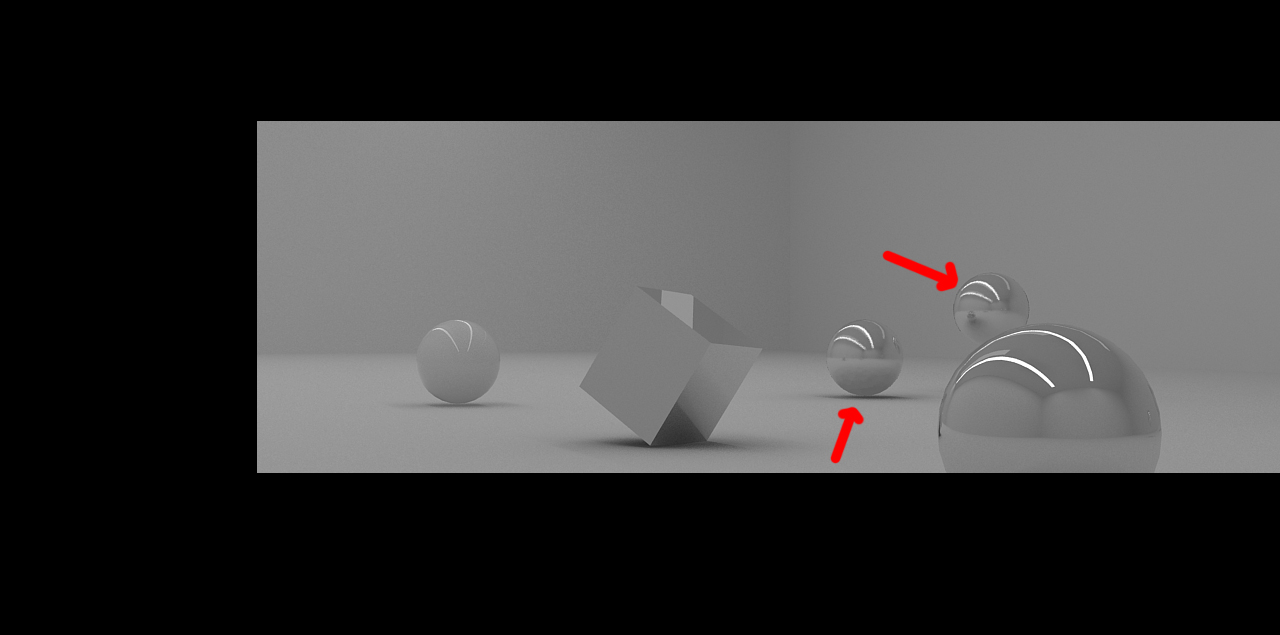

    Flickeo en las reflexiones
    Gente, he leído en evermotion, cgsociety, 3dspot tutoriales y nada, no he podido conseguir una solución definitiva para usar irrmap + Light Cache, o algún seteo para disimularlos un poco, la única solución es utilizar el brute force?
    ariakas: podrías poner algún segmento de la animación para verlo? Así sin ver nada, me suena a que te falta detalle en el sampleador dmc, qué valores tienes puesto ahí? Un saludo.
    el octavo pasajero: yo apostaría que tienes en el Color Mapping el sub-pixel mapping desactivado, esto te genera ese molesto efecto.
    :rc3d:: he leído que sub píxel mapping es para suavizar lo bordes iluminados de objetos iluminados. Saludos.
    el octavo pasajero: pues no sé dónde habrás leído eso, pero el sub-pixel mapping es la opción que controla si el Color Mapping que se aplicará a los píxeles de la imagen final también se aplicarán en las muestras sub-pixel. En versiones anteriores de Vray, esta opción se suponía estaba siempre activada, sin embargo, su valor por defecto es ahora desactivado ya que esto produce renders más rápidos, sobre todo si se utilizan los valores que viene por defecto. Digamos que es un efecto que se aprecia sobre todo en las reflexiones, ya que son más sensibles a generar muestras por debajo del píxel.
    En el manual de Vray podrás encontrar más información. http://www.cuántico.es/manual-Vray-español/.
    :rc3d:: habré entendido mal lo que leí sobre subpíxel, gracias por aclararme la duda sobre este parámetro, de todos modos el flickeo continúa, con o sin subpíxel activado.
    Infograph: hola, el Subpixel mapping desactivado no suele producir efecto de flickeo al uso, como mucho, pequeños y marcados píxeles sobre expuestos en los puntos más brillantes de las reflexiones, que van y vienen en los frames de las animaciones, las llamadas zonas de highlights (este dichoso efecto, rompe el suavizado de los bordes de los brillos), lo que hace, es decirle al motor como aplicar el cálculo del Color Mapping, donde al menos este afecta a los brillos, si encima del primer cálculo de los píxeles finales de una imagen, ya aviso, que, por esto suele aparecer sobrexposición, o antes, a nivel de muestras, antes de calcular el píxel, (sub-pixel) esto da como resultado un valor de RGB más bajo que el blanco, como gris, y de ese modo se evita ese efecto. El valor de Clamp Output viene a hacer esto, por ejemplo, de bajar valores de salida RGB en los picos de colores blancos y fuertes, pero afectando más a la parte de dejar el antialias bajo, ayuda a suavizar estos picos de brillos, a mí me solucionó algunos problemas cuando iluminaba usando hdris subidos de multiplicador, que salían manchas en plan discotequeras, que aún no sé por qué leches salen del todo, aunque subas y subas parámetros y revises mil cosas.
    Así, que si tienes este problema puedes arreglarlo aquí, activando esto, o cambiando el Color Mapping, a veces quitando o bajando luces muy fuertes en la escena, o brillos muy nítidos, en materiales transparentes en ventanas, cuando simulamos líquidos. Vray también se lleva muy mal con materiales transparentes con valores de brillos altos y nítidos, ya que, concentran más trazado de rayos (por que sus materiales usan dos lados para renderizar los objetos) y producen otro efecto de ruido blanco que baila por toda la imagen, los anglosajones, muy graciosos lo llaman frogs eye effect, a veces viene marcado por esto, y la mayoría por una configuración baja de subdivisiones del reflect en los materiales, donde suele venir a 8, es bueno en algunos casos concretos, subirlas a 12 y como máximo alrededor de 16, en casos excepcionales, o no usar valores de glossiones, que es otra claro, al menos me funciona bastante bien por ahí, con eso eliminamos el ruido producido si añadimos glossiness al material, que es lo que desenfoca el valor de reflect, solemos meterlo en todos los materiales muy brillantes que reflejan a su modo el entorno, metales, por ejemplos.
    Queda por supuesto, ajustar correctamente los valores del motor de cálculo que usemos, no dejarlo excesivamente bajos, no olvidar el valor de noise threshold y sobre todo, aprender a usar el sistema de antialias que lleva Vray el a sampler. Es de vital importancia saber usarlo en diferentes resultados animación, imagen fija, pruebas. (los compañeros ya te van diciendo muchos de los que deberías revisar y desgraciadamente subir un poco, a pena de aumentar el tiempo de render otro poco también).
    Tanto el filtro de imagen, como los dos sistemas de sampleo que lleva incorporados Vray, es decir, el tema de flickeos de ruido en Vray, no depende a veces de una u otra cosa, si no de la suma de varios factores de configuración, y se pueden producir muchos efectos de ruido y manchas distintos. Es algo más complicado de lo que parece cuando uno se mete a explicar Vray, es que es un motor bastante curioso, pero una vez ves cómo se relacionan valores de un lado con otro y los fallos que van saliendo, los arreglas fácilmente.
    Mírate algunos, buenos, tutoriales de Vray, si pueden ser los oficiales de 3dspot, Endora, nuestro amigo el octavo pasajero, también tiene años y años de experiencia con el motor y buenos tutoriales, que explica muy escuetamente para entenderlo, no como yo. O los hilos del usuario Vlado en ChaosGroup, no he aprendido más de Vray con nadie que con él. Saludos.
    ariakas: a riesgo de ser pesado.
    Podrías poner un fragmento de la animación?
    Que sampleador tiene y que valores? Podrías compartir la configuración del material?
    Y como dijo Infograph:
    Por especular, podríamos llevarnos días.
    Ayudaría bastante verlo en acción, o que publicaste alguno de los valores un saludo.
    :rc3d:: gracias Infograph por tu tiempo.
    Me gusta la parte en la que mencionas que es un conjunto de factores que pueden provocar el flickeo, he disimulado bastante el flickeo con aumentar la calidad del a. Ahora estoy renderizando una región para mostrar el flickering.
    Buenísimo ariakas, sí, estoy renderizando para que vean el flickering, gracias por publicar. http://www.Vray.com/vray_for_3ds_max...examples.shtml.
    :rc3d:.
