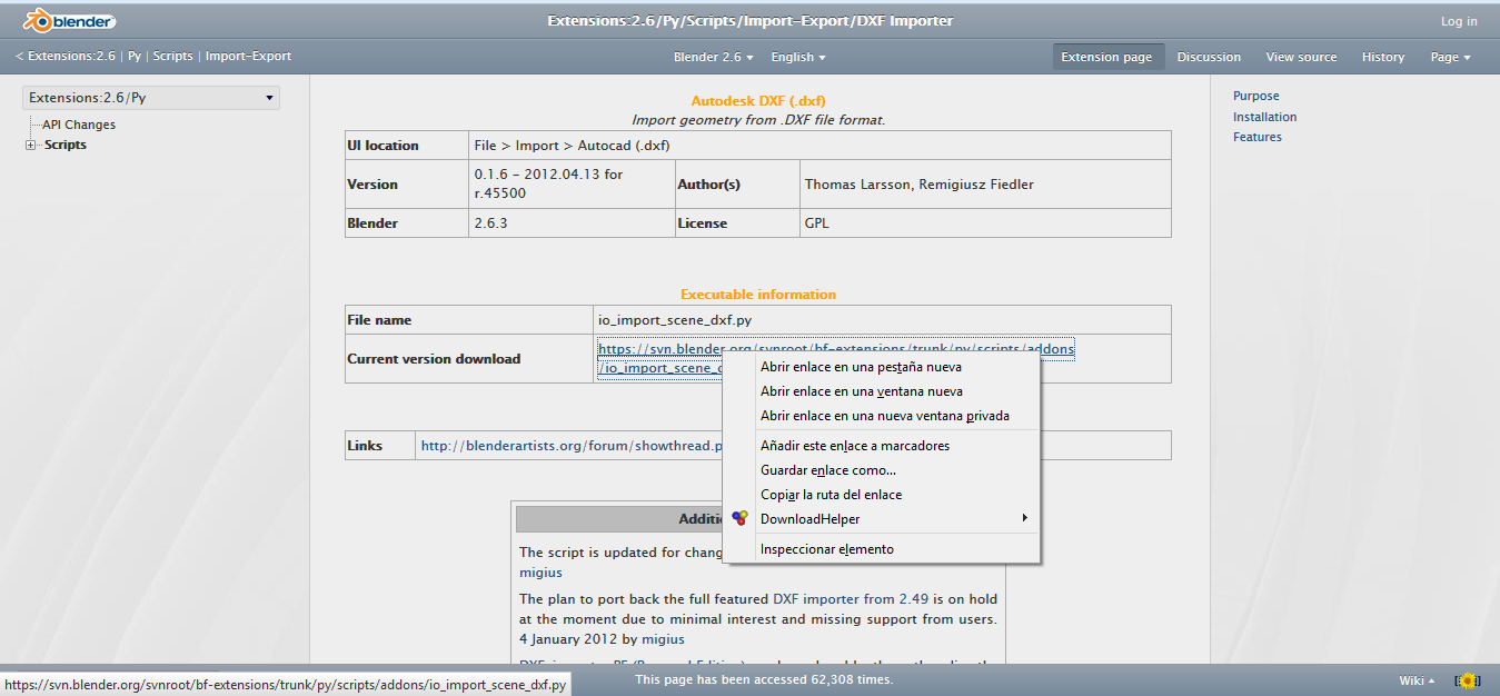

    Si, tienes toda la razón, el importador esta ya dentro del Blender de serie, vaya, me sabe mal haber preguntado algo tan obvio, pero es que, esta parte del Blender no la conozco apenas, muchas gracias por tu ayuda Solimán.
    Por cierto, lo del colik derecho no es así, no me sale lo de guardar como, mira te enseño:
Nombre: problema descarga click derecho.png
Visitas: 128
Tamaño: 101.1 KB
    Aunque sería interesante saber el por qué da igual. Gracias.

    Lo del CLIC derecho me refería a cuando sale el archivo de texto en la pantalla y se guarda de esa forma, por que copiarlo y guardarlo con el bloc de notas es más complicado.
    A mi, el enlace me funciona, pero eso depende del Navegador que estés utilizando y del antivirus que tengas.
    Hay versiones de Internet Explorer que los bajan sin problemas y otras no, pues detectan el certificado de seguridad y dan un error.
    Dan error porque detectan que es un script y lo dan como un posible troyano o gusano, aunque no hay ningún problema en descargarlo. Saludos.

    En el caso que muestras debes elegir Guardar Enlace Como.
