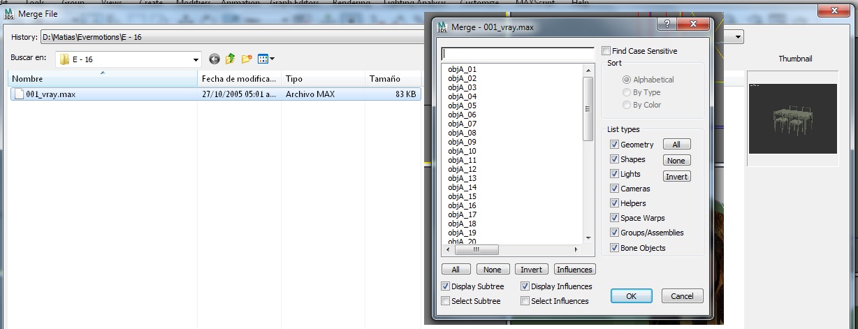

    Ahora me surgió otro tema, he tratado casi unos 25 minutos, en importar un archmodel (Evermotion), con extensión.max, a mi escena.
    No se capaz la ruta no es la qué corresponde.
    Si puede ser me podrían dar una mano.
    Exportar Archivo > Merge (y allí me aparece el cuadro para seleccionar si entra a escena con todo ej: Geometrias, Shares, cámaras, texturas).
    Adjunto así me podrán ayudar más exhaustivamente. Gracias.

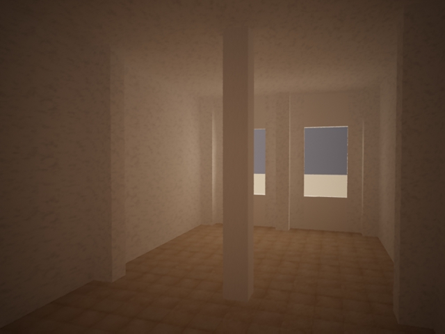

    Bueno aquí les voy dejando adelantos del espacio que voy trabajando y experimentando.
    Escucho y estoy abierto a consejos.
