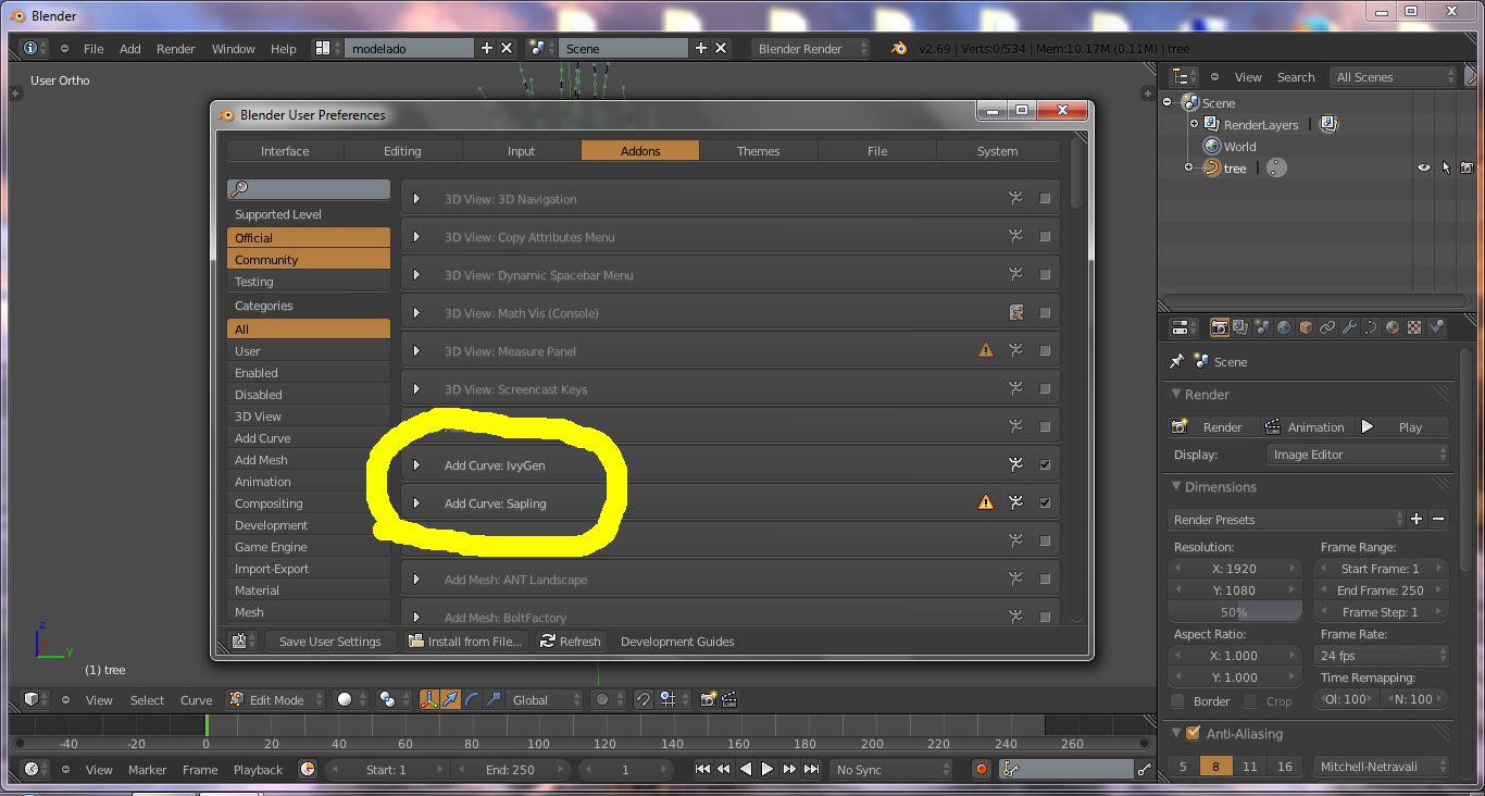

    Blender me lo baje, tengo el 2.69 pero no lo probé, necesita algún plugin o algo para poder hacer los árboles?

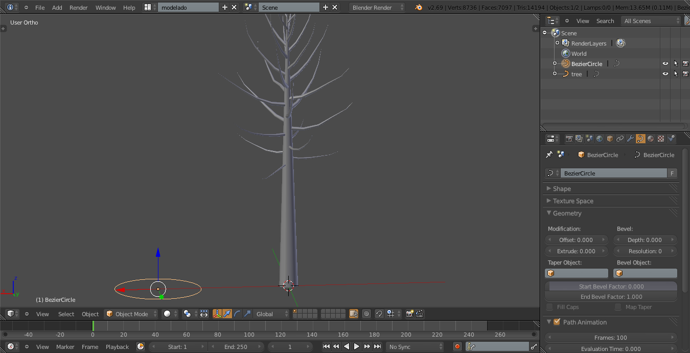

    Blender Que programa uso
Nombre: foto captura 123.png
Visitas: 96
Tamaño: 256.7 KB
ID: 187954 Clic en la imagen para ver su versión completa.
Nombre: foto captura 124.png
Visitas: 105
Tamaño: 126.2 KB
    Activa el de sapling y al añadir curvas te saldrá la opción tre. No lo he utilizado todavía, pero ahí esta.
