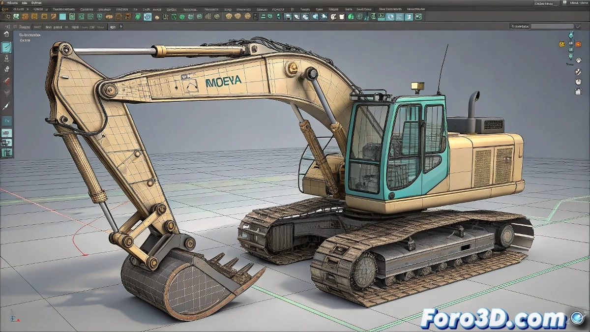

    Necesito saber cómo emparentar correctamente este vehículo para qué sea funcional, emparento el brazo del tractor constraint parent, pero no deja moverlo de forma independiente.

    Cuando estás animando un vehículo en Autodesk Maya, especialmente uno con partes móviles como un tractor con brazo articulado, es importante organizar bien la jerarquía y los constraints para que cada parte se mueva de forma independiente pero coordinada. Si usas un Parent Constraint directo sin más, es normal que luego no puedas mover libremente algunas piezas, porque están completamente controladas por el objeto padre.
    Cómo mantener el control sin perder independencia
    Lo mejor en estos casos es no hacer un emparentamiento tradicional (con la tecla P) si necesitas libertad de movimiento. En su lugar, usa groups vacíos como intermediarios y aplica los constraints a esos grupos. Por ejemplo, crea un grupo para el brazo del tractor, posicionado en el mismo lugar, y aplica el Parent Constraint al grupo, no al brazo directamente. Así, el constraint mueve el grupo, pero tú aún puedes animar el brazo dentro de él sin conflictos.
    Además, puedes usar Set Driven Key o orient constraints con pesos ajustados si el movimiento depende de otra parte, como cuando el brazo debe seguir al cuerpo pero también tener control manual.
