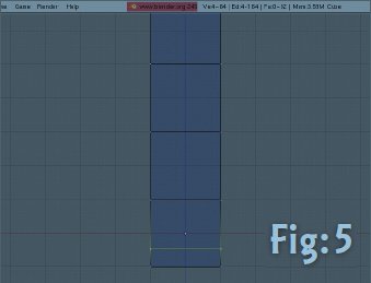

    Crea un loop cortado (Ctrl+R) en el fondo del tronco (figura 5).

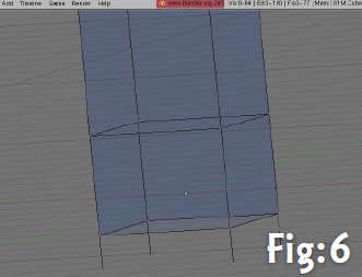

    Elige la ronda más baja de vértices en el tronco y borra solos bordes dejando solo las cuatro otras vértices en su lugar (figura 6).

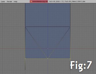

    Elige los vértices de la nueva ronda qué creaste anteriormente (figura 7) y subdivídelos (tecla W> subdivide).

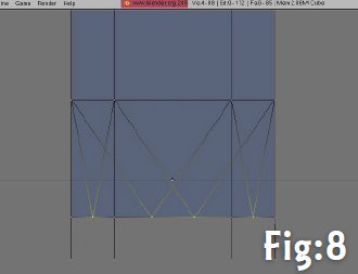

    Ahora elige los vértices del medio en aquella ronda, asegurandote de no seleccionar ninguno de los vértices de las esquinas (figura.

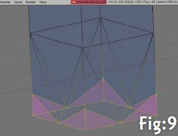

    Mueve esos cuatro vértices hacia abajo incluso con los vértices dejados de la ronda de abajo, y rellena las partes desaparecidas seleccionando tres vértices al mismo tiempo presionando la tecla F (figura 9).

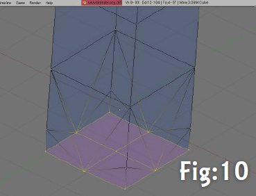

    Ahora usando el mismo método crea caras para llenar el fondo del tronco (figura 10).

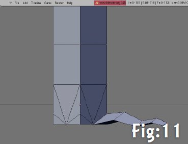

    Ya en este punto habrás notado que en cada esquina hay dos caras triangulares las cuales serán tus raíces. Yo indicare los pasos a seguir en una raíz y luego tu puedes repetirlos en la otra.
    Elige una de las caras triangulares en los costados del fondo del tronco, extrae (tecla E) cuatro veces, escalando cada sección (tecla S). Consejo: cuando estés extrayendo mantén presionado el botón de en medio del mousse para mantener un libre movimiento contra un movimiento obligado.
    Ahora puedes mover las secciones arriba y abajo para hacerlas ver más interesantes (figura 11).

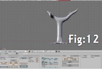

    Primero necesitamos estar en modo Sculpt y añadir algunos niveles multires. Empezaremos en nivel 4 (figura 12).
    [ATTACH=CONFIG]187691.

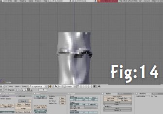

    Añade otro nivel multires y ahora esculpiremos algunos ojos. En el panel brush presiona la X bajo simmetry para crear diseños de espejo junto con la X axis. Con la brocha draw puesta ligeramente más(15-20) dibuja medio círculo en un lado de tu árbol. Si activaste simetría podrás ver el mismo medio círculo al otro lado de tu árbol también (dependiendo de los resultados de los pasos anteriores tus características pueden no copiarse exactamente como espejo) (figura 14).

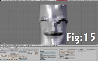

    Incrementa el tamaño de la brocha a 40 y dibuja una línea entre los ojos, esto formara la nariz. Dibuja las aletas de la nariz a los lados (pequeños círculos bastaran) (figura 15).
    [ATTACH=CONFIG]187694.

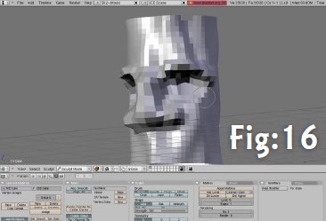

    Regresa al centro de los ojos que acabamos de formar, mantén la tecla Shift y dibuja bajo los pliegues para formar las cuencas. Puedes usar los mismos ajustes que en el paso anterior (figura 16).
    [ATTACH=CONFIG]187695.

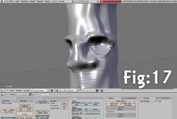

    Añade otro nivel de multires. Ahora cambia la brocha a tamaño 15 y traza alrededor de la cuenca qué acabas de formar (figura 17).
    [ATTACH=CONFIG]187696.

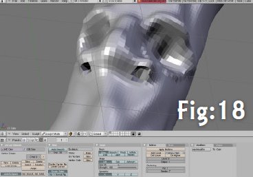

    Crea los orificios de la nariz manteniendo pulsada la tecla Shift y dibujando con una brocha de tamaño pequeño de 10 a 15 (figura 1.

Nombre: creando-un-arbol-caracterizado-en-blender-imagen-15.jpg
Visitas: 1050
Tamaño: 12.9 KB
