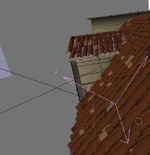

Leer el tutorial le dará alguna información sobre el modelado. Le recomiendo que lo lea antes de continuar, por lo que tendrá una mejor comprensión de todo el proceso. Una vez que apliqué el modificador array a las tejas, le asigné un material sencillo, llamado roftile a todas las tejas. Tiene un color rojo-naranja, que será el color principal del techo.
Luego creé dos variaciones del material: uno más oscuro y uno más claro. Y se los asigné a tejas al azar (habiendo separado las tejas en objetos individuales). Esto le dio un efecto envejecido más aleatorio (como si las tejas estuviesen hechas de diferentes tipos de arcilla). El siguiente paso fue utilizar el script randomize Loc root size para mezclar un poco las tejas. Luego las uní de nuevo en un objeto.
Esta reunión es un paso importante (aunque no es ideal para el posterior ajuste de las posiciones de las tejas), ya que me permitió tener una textura musgo repartida por todas las tejas. Utilicé un objeto Empty para determinar la posición de la textura.

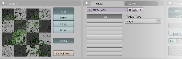

Pintar la textura de musgo resultó ser un proceso simple en Adobe Photoshop. Añadí ruido a una imagen plana de color verde, borré secciones, y usé la herramienta de clonado para hacer ajustes, añadí un poco más de ruido. - Se entiende la idea.
La textura se aplica luego a las tejas, afectando a col y a Nor. El uso de la textura como un mapa de relieve fue esencial, ya que impidió que el musgo/suciedad parezca completamente plano. Sin embargo, observara que no parece que tampoco esté elevado, la creación de ese tipo de musgo espeso requiere una técnica diferente.
