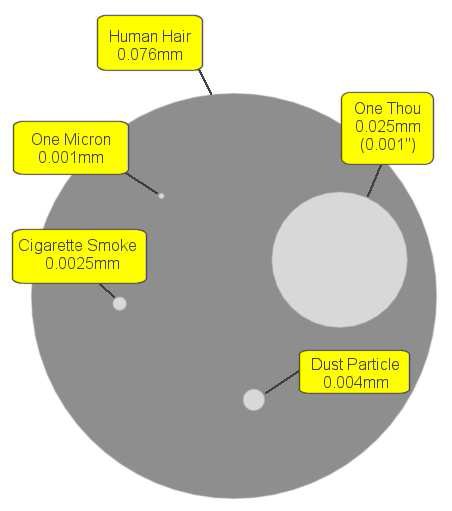

ID: 187216Para empezar a dibujar con precisión, necesitamos representar las dimensiones del mundo real en unidades Blender. En trabajos de Arquitectura, lo normal es que una unidad Blender sea un metro, con lo que la dimensión más puedes ver con Edge Length es de 1mm. En Ingeniería, con frecuencia se realizan piezas con márgenes de error de 0.02mm y a veces de micras. Para conseguir este nivel de precisión en Blender, necesitamos igualar la unidad de Blender a un milímetro, para poder ver longitudes de aristas de una micra, y modelar con una precisión por debajo de la micra (1 micra = 0.001m).

Para qué te hagas una idea de lo pequeño que es una micra, la imagen 1 te lo muestra comparándolo con un pelo humano.

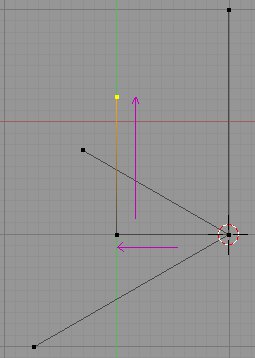

Para crear un fillet, extruye un vértice desde la intersección de las dos aristas, 1.5 veces más grande que el radio del fillet. Rota este vértice medio ángulo A. Ver imagen 4.

Desde la intersección, extruye un vértice en perpendicular a la arista en el eje conocido, tanto como el radio del fillet.

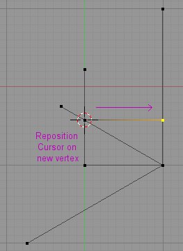

Extruye otros vértices desde esta línea paralela a la arista del eje conocido. El punto central del filletestará donde se crucen estas dos líneas.
Utilizando la herramienta Knife[K], pegar una línea de corte [CTRL+BIR] entre los dos vértices de referencia paralelos a la línea del eje conocido, y cortar con un nuevo vértice en el punto central del fillet. Ver Imagen 5.
Desde el punto central extruimos un vértice perpendicular a la arista en el eje conocido y una longitud de radio del fillet.
