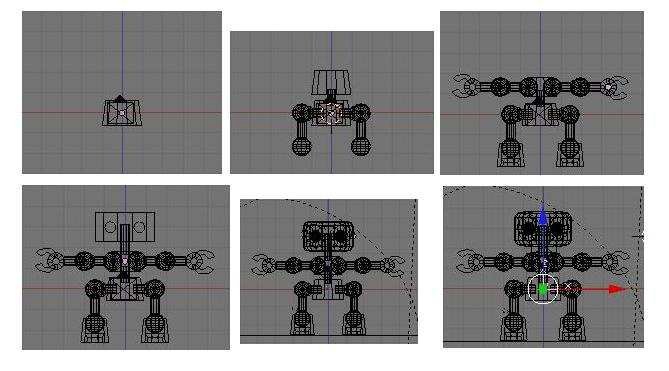

Para el modelado de Jules, sólo necesité dos herramientas: KNIFE (cortar) y EXTRUDE (extruir). El principio básico es construir cada parte del robot desde una de las formas básicas del Blender, y luego cortar o extruir hasta conseguir la forma deseada. A veces, es útil tener un boceto preliminar tipo malla, de lo que se espera hacer en Blender según lo aprobado en el diseño de la producción. Cada cilindro, junta esférica, o polígono es una malla independiente.
La figura (Fig. 1) de abajo, muestra cada fase del proceso de modelado. En cada situación, se aplica el principio descrito anteriormente. La única excepción, es la malla para la cabeza, que es la única parte de Jules que usa un modificador SubSurf, con Set Smooth para conseguir un aspecto redondeado.

Fig.1: Avance del modelado.

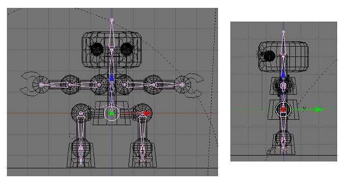

La figura (Fig. 2) de abajo, muestra la disposición de los esqueletos (armatures). Para los objetos mecánicos, vi que es mejor emparentar en modo Pose, cada malla con el hueso apropiado del esqueleto. Emparentar los huesos de esta manera es posible con relaciones simples. Una relación simple de mallas a huesos da, como resultado, deformaciones no orgánicas.
Nombre: Taller 3D Cortometraje Misterio sin resolver_1.jpg
Visitas: 534
Tamaño: 42.1 KB
Una aclaración en cuanto al objeto EMPTY, que se encuentra en la zona de la cadera. Éste se usa simplemente como manejador, para qué pueda desplazar a Jules a cualquier lugar y voltearlo, con sólo seleccionar el Empty. Sus relaciones jerarquicas son: el padre de cada malla es el hueso más cercano por relación simple. El padre del esqueleto es el Empty.

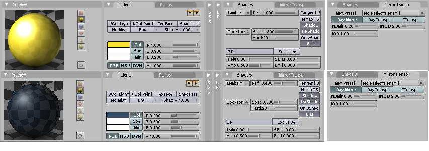

Una cosa qué aprendí antes de hacer The Unsolved Mystery, es que la apariencia final de una malla depende tanto de los objetos e iluminación colindantes, como de su propia estructura y materiales. Abajo tienes algunas de las condiciones creadas para él render de prueba de la apariencia final de Jules, el robot de ojos azules:
Material Copper (cabeza, manos, torso superior, torso inferior, y parte inferior de las piernas):
Material Gun Metal (todas las juntas esféricas, parte superior del brazo, dedos, parte superior de las piernas, juntas de la cadera, juntas de los hombros, cintura y cuello):

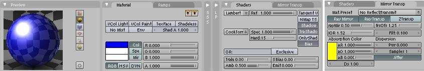

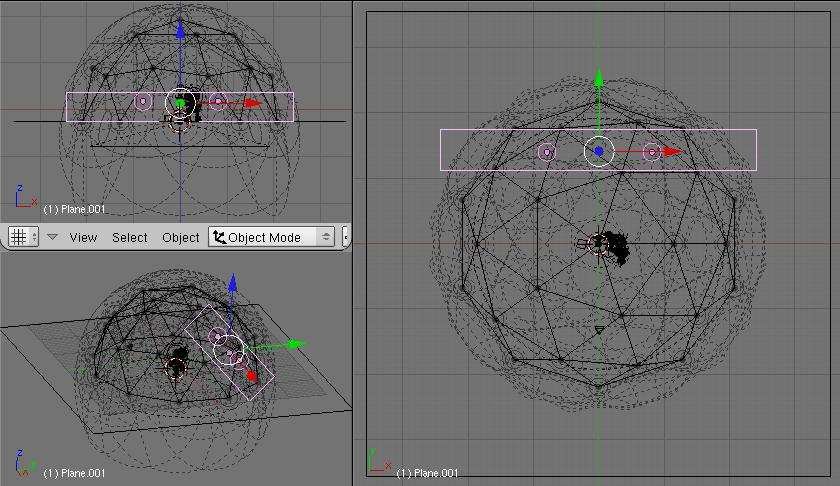

Apartado de diseño: (Cielo) Nota: El material es simplemente blanco con valores máximos de reflexión y especularidad. El plano extra (Panel reflexivo) mostrado en rosa, tiene el mismo material y es usado para hacer que el horizonte del cielo desparezca cuando es visto desde la cámara. Ver Fig. 5.

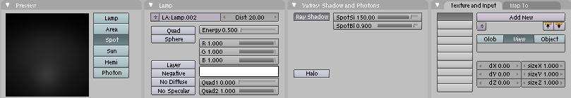

Junto al panel reflexivo se ponen dos luces que se configuran cómo se muestra abajo (Fig. 6):

Configuración de las luces Spotfijadas en el cielo.

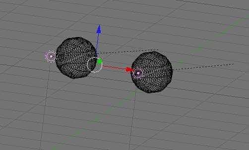

Material de ojo e iluminación - Mención especial en este punto es que los ojos son simplemente esferas de Blue Metal, aunque ayudan a crear la ilusión de que hay algo detrás de ellos. Un truco es tener los ojos en otra capa y crear un par de luces alineadas que estén por encima a la derecha o a la izquierda y orientadas hacia los ojos. Con esto se consigue dar brillo y vida a los ojos. Estas luces deben afectar sólo a la capa donde estén los ojos. Sin esta preparación, los ojos pueden resultar sosos y faltos de vida.
La capa separada, el material Blue Metal Eye, y las luces que, afectan a sólo esta capa, se muestran abajo (Fig.

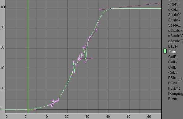

El principio es que el esqueleto tiene una clave de animación cada 20 o 30 escenas, y luego se usa las curvas IPO para manipular la velocidad del movimiento en la secuencia.
Crear la clave inicial del movimiento puede ser tedioso y requiere un montón de imaginación. Por ejemplo, para animar una figura qué se inclinara hacia delante, en las primeras escenas haríamos que la figura se inclinara un poco hacia atrás, como si rebobinaramos la secuencia. Y de la misma manera, al final de la secuencia, en las últimas escenas haríamos que el movimiento se excediera un poco más de lo que debiera. Con este truco daríamos una cierta ilusión de inercia.
Cuando hay que manipular las curvas IPO, yo sigo una regla: La imperfección es Dios. Por supuesto, que para evitar movimientos destartalados, la mayoría de los IPO serán suaves. Pero hacer el IPO irregular puede dar realidad al movimiento y crear sensación de pesadez, si se hace bien. Un ejemplo de la curva IPO de la secuencia de apagado, que ocurre al final de The Unsolved Mystery, se muestra abajo (Fig. 9):
