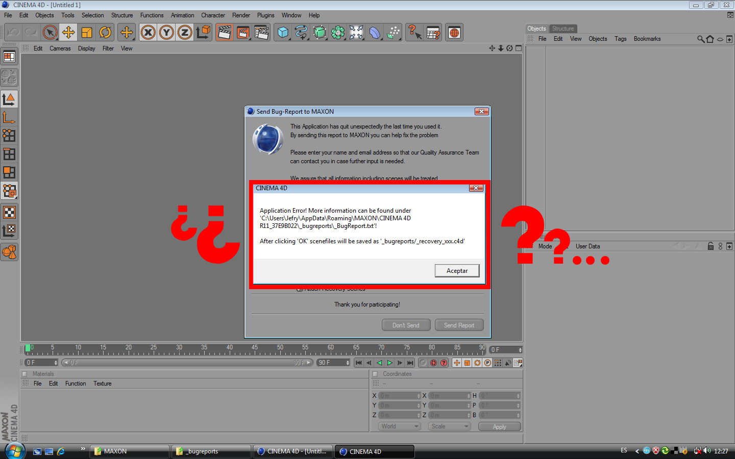

    Hola a todos, soy nuevo en este foro y quereia ver si me podéis ayudar con dicho programa. Al abrirlo me sale siempre ese recuadro. Y en lo que le doy aceptar se cierra el programa completamente, y así todo el rato, necesito ayuda.

    ¿Has instalado algún plugin ultimanete? ¿has introducido los seriales correctamente? ¿Si estas con vista, has realizado la instación desde el modo administrador?
    ¿Qué versión es 11.008, 11.024, 11.026?
    Si puede ser, cuelga o mándame al correo el bugreport, txt.

    ¿Has instalado algún plugin ultimanete? ¿has introducido los seriales correctamente? No. ¿Si estas con vista, has realizado la instación desde el modo administrador?
    Si, lo he hecho.
    Ahí la tienes.
    Y seguido el _bugreports.

    Ok, voy a consultarlo, que no es nada normal este error y menos en los stacks que aparecen en el bugreport. Un saludo.

    Mira no sé si te sirva mi solución, pero aquí te la dejo amigo. Bueno a mí me pasaba el mismo error así que, lo que ingrese a tu pregunta kmo siempre, vi que alguien más tenía el mismo problema.
    Y como no vi una solución decidí acer lo siguiente:
    Aunque debo aclara que cuando arranco me pidió actualizarlo otra vez porque antes de so lo reinstaleasí que, le di accept y luego.
    Entrar a c:\users\.\appdata\Roaming\Maxon\Cinema 4D r11_37e9b022\_bugreports (en mi caso).
    Y como vi que tenía el.txty unos más en un (*.rar) o algo parecido.
    Salte unas carpetas atrás c:\users\.\appdata\Roaming.
    Y pues se me ocurrió borrar el directorio c:\users\.\appdata\Roaming\Maxon (claro solo la carpeta Maxon).
    Después de eso lo arranque de nuevo y jalo perfecto.
