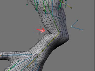

    Por último, vino el día qué llegué a los hombros.
    Hombros, pesadilla de animadores (riggers nightmare)
    Todo era perfecto, las piernas estaban totalmente manipuladas y con bonito movimiento, el torso se hizo y la cabeza estaba haciendo un buen trabajo sobre ese enano de poco cuello. Pero luego, comencé la creación de los huesos de los hombros.
    Parecía imposible lograr la adecuada deformación, nada de lo que había intentado estaba bien, cuando el brazo rotaba correctamente en una dirección y no en otra, la piel se reducía, la rotación del hombro era desastrosa, el pecho, así como la parte de atrás estaban llenos de problemas cuando se movía el brazo. Me estaba empezando realmente a desesperar.
    Pasé tres semanas intentando diferentes enfoques, y nada parecía funcionar. Yo estaba a punto de renunciar, pero mi esposa me alentó para llevarlo a cabo una y otra vez. Todos los días, cuando regresaba a casa y le decía qué era imposible, que yo no podía hacerlo, ella me decía qué me mantuviera con el proyecto. - Si has llegado hasta aquí, seguramente conseguirás lo de los hombros - me decía.
    Bueno, entonces llegó el día en que finalmente pude conseguir una buena deformación del hombro. Yo estaba en el trabajo, y la llamé, estaba tan entusiasmado. (sí, yo estaba en el trabajo, pero no se lo digas a nadie que estaba con el Blender cuando debería estar haciendo otra cosa).

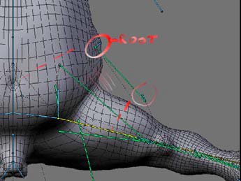

    Había conquistado los hombros. Y había desarrollado un mecanismo basado en huesos elasticos guiado por un ayudante de huesos. Este mecanismo simula el comportamiento real de los músculos en el hombro y la zona del pecho. Después de todo no fue tan difícil, pero realmente tuve dificultades calculando la estructura.
    Desafortunadamente para mí, he descubierto que este tipo de estructura elastica puede hacerse con todas las demás partes del cuerpo. En realidad, sería mucho mejor que el martilloarmadura qué había creado para él resto del cuerpo.
    Por lo tanto, y esta es la razón para él nombre del artículo, tuve que reconstruir todos los mecanismos de deformación de todo el cuerpo de acuerdo con esta nueva técnica, y me llevó un tiempo.
    De todas formas, ha valido la pena. Y por esto está BlenRig el día de hoy.

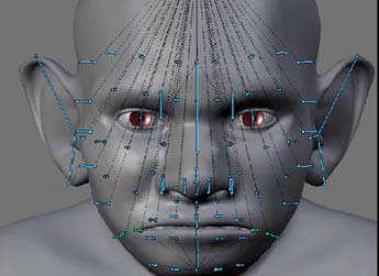

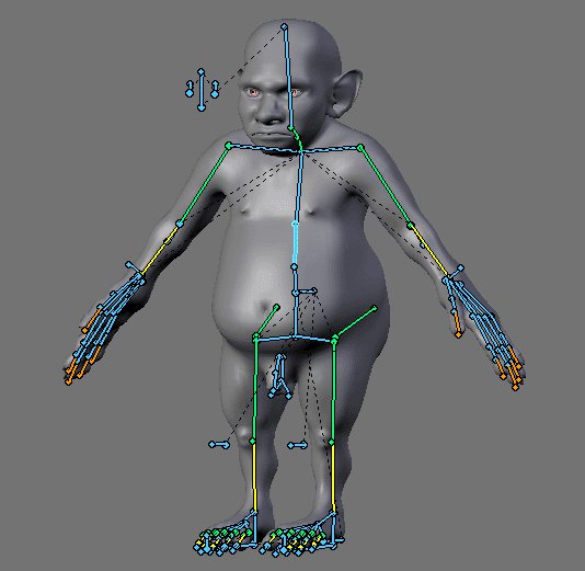

    Cómo funciona BlenRig.

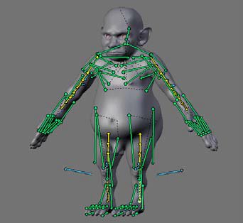

    La plataforma se organiza en 5 capas diferentes. Los controladores principales están en la capa 1 (el cuerpo) y en la capa 4 (la cara). Todas las otras capas contienen los huesos auxiliares o ayudantes y el hueso elastico o músculo.
    Estos dos tipos de huesos no están para ser manipulados cuando se anima, ya que son automáticamente movidos por el controlador principal de los huesos gracias a todos los mecanismos de restricción asignados al esqueleto (rig).

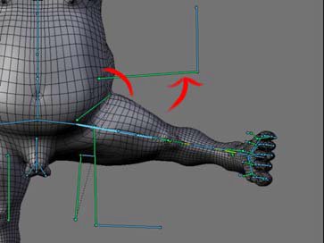

    El concepto básico es lo que yo decía cuando mencioné el mecanismo de Pull up. La cosa es que tiene que obtener los vértices influenciados por una fuerza qué contrarresta el movimiento hacia el interior producido por el conjunto de la flexión.
Nombre: taller-3d-introducción-BlenRig-13.jpg
Visitas: 257
Tamaño: 17.5 KB
    La mejor y más intuitiva manera qué encontré para hacerlo es mediante la creación de algunos huesos elasticos y colocarlos sobre la superficie de la malla. Repito, por encima de la superficie de la malla.
    De esta forma, tiene un hueso ayudante vinculado al hueso principal de la articulación y otro vinculado al hueso de rotación. Estos dos huesos de ayuda impulsaran la acción del hueso elastico. Para hacer que esto ocurra, el hueso elastico debe tener una restricción del tipo Copia Ubicación (Copy Location) que apunte al primer hueso ayuda nombrado y una restricción del tipo Elastico (Stretch To) que apunte al otro hueso ayuda.
    Ahora, usted podría decir que el primer hueso ayudante no es realmente necesario, ya qué podría vincular el hueso elastico al hueso principal de la articulación, y es cierto. Sin embargo, teniendo este hueso extra permitirá que el hueso elastico pueda moverse por separado de los huesos de la articulación.
    Por lo tanto, no sólo este hueso mueve la rotación de la articulación, también es capaz de transformar su ubicación y lograr un efecto de deformación diferente (esto es visto en los músculos del pecho de BlenRig).

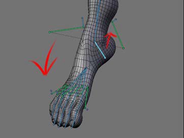

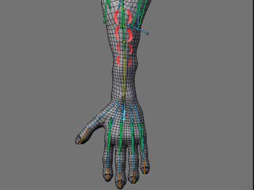

    En este ejemplo podemos ver el brazo. La estructura básica consta de dos huesos, brazo y antebrazo. Como podría saber, esta articulación puede tener dos tipos diferentes de movimiento, la flexión y torsión.
Nombre: taller-3d-introducción-BlenRig-14.jpg
Visitas: 784
Tamaño: 9.7 KB

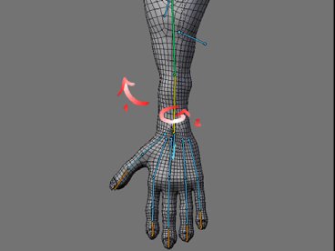

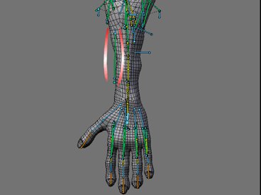

    La deformación de la torsión es fácilmente resuelta con huesos extra colocados a lo largo del brazo. Estos huesos seguirán la rotación del antebrazo poco a poco. Cuanto más se acerque el antebrazo mayor será la influencia qué reciben de su rotación. De esta manera, la torsión del hueso que está en el lugar del hombro prácticamente no es influenciada por la rotación del antebrazo.
    Después de intentar diferentes combinaciones de las restricciones, finalmente encontré que la mejor solución es emparentar la torsión de los huesos al brazo y, a continuación, aplicar un solucionador IK y una copia de rotación orientados a la del antebrazo. La razón por la cual he usado un solucionador IK en vez de un Trak to constraintes que con el IK Solver fácilmente puedes bloquear y restringir el eje de rotación de los huesos.
Nombre: taller-3d-introducción-BlenRig-15.jpg
Visitas: 386
Tamaño: 8.6 KB
    Este mismo procedimiento se aplica a la relación en el antebrazo a la mano torciendo, para él hueso del muslo en relación con la muñeca, así como el tacón en relación con el movimiento de torsión del pie.

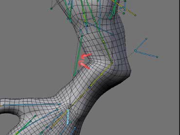

    Voy a aprovechar aquí el hombro como ejemplo.
Nombre: taller-3d-introducción-BlenRig-20.jpg
Visitas: 246
Tamaño: 41.0 KB
ID: 186660 Clic en la imagen para ver su versión completa.
Nombre: taller-3d-introducción-BlenRig-21.jpg
Visitas: 385
Tamaño: 34.4 KB

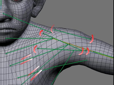

    Como puedes ver, he puesto tres huesos elasticos diferentes, uno a cada lado del hombro. Esto evita la disminución de la piel cuando hay rotación de hombro.
    Además, de esto, he puesto un conjunto de huesos que aproximadamente simulan los músculos del pecho y de la espalda. Estos huesos se fijan para él torso del personaje, y aconsejan como estirar el brazo cuando se mueve. En otras palabras, estos huesos elasticos son una copia de las restricciones de Ubicación específicas del hueso ayudante que está emparentado a la columna vertebral, y tiene una restricción al estirarse para dirigirse a un hueso ayudante emparentado a su vez al hueso del brazo.
    Como he dicho anteriormente en el artículo, lo bueno de tener el hueso elastico es copiar la ubicación de un hueso ayudante que es el hueso que puede mover en el espacio que se extiende. Este mecanismo se utiliza en los huesos del pecho y la espalda, con el fin de simular algún tipo de abultamiento del músculo y el deslizamiento de la piel.
    He encontrado que mover los huesos del pecho cuando se traslada el hueso del brazo no es suficiente para conseguir una buena y realista deformación en la zona de los hombros. Por lo tanto, he aplicado algunas restricciones de movimiento secundario de estos músculos del pecho. Este mecanismo hace que los huesos del pecho se inclinen hacia adelante cuando el brazo va hacia adelante y suban cuando el brazo es elevado.
    El concepto básico de esta estructura ligada es tener un hueso ayudante emparentado al hueso del brazo y colocado cerca de su punta, a fin de dar a este hueso un ángulo más amplio de trayectoria cuando el brazo se mueva. Vamos a llamar a este hueso hueso trayectoria.
    A continuación, es necesario que tengas otro hueso ayudante que copie la ubicación del hueso trayectoria, pero limitando la restricción sólo al eje Z. Esto hará que este hueso se mueva hacia adelante y hacia atrás tal como el brazo se mueve. Vamos a llamar a este hueso el hueso in/out.
    Ahora, tienes que emparentar el hueso ayudante elastico al hueso in/out y ya lo tienes: la punta del hueso del pecho se mueve hacia adelante y hacia atrás, además de siguir el movimiento del brazo.

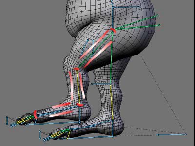

    Obtener los IKs adecuados para las piernas me dio muchos de dolores de cabeza, pero aquí está cómo lo hice.
    Básicamente, BlenRig tiene un doble sistema de IK que permite al modelo subir las piernas cuando se recogen los pies, y también subir sus talones cuando los dedos de los pies tocan el suelo.
    Este es el emparentamiento de la cadena base.
Nombre: taller-3d-introducción-BlenRig-24.jpg
Visitas: 359
Tamaño: 21.2 KB

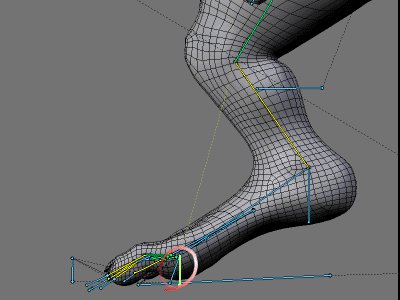

    Muslo - Rodilla - Pie
    La rodilla tiene un solucionador IK (IK solver) emparentado con el hueso del talón. Gracias a este solucionador IK, la pierna puede ser levantad moviendo el hueso del talon. No hay nada extraño acerca de éste.
Nombre: taller-3d-introducción-BlenRig-25.jpg
Visitas: 521
Tamaño: 18.8 KB
    Pero ahora, está la restricción no tan fácil de averiguar. Con el fin de hacer posible que el tobillo suba mientras se mantien los dedos del pie sobre el terreno, es necesario añadir otros dos huesos. El primer hueso que se añade es una continuación de los huesos de los pies. Luego, copié este hueso y lo emparenté al hueso Maestro (Master bone).
    Por último, con estos dos huesos listos, he añadido un solucionador IK al primero, y dirigido a su copia. Esta cadena de IK esta se termina en las rodillas, no en la cadera.

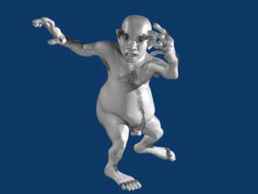

    Resumiendo
    Bueno, espero que este pequeño artículo os sea útil. Hay un montón de otros aspectos del BlenRig no explicados aquí, como, por ejemplo, cómo romper las cadenas parentales de los hijos, a fin de permitir el movimiento autónomo de los hombros de la clavícula, pero todo está en el Manual de BlenRig y en el archivo BlenRig, blend.
    Además, hay una guía completa sobre cómo hacer pintado de peso a tu personaje utilizando BlenRig.
