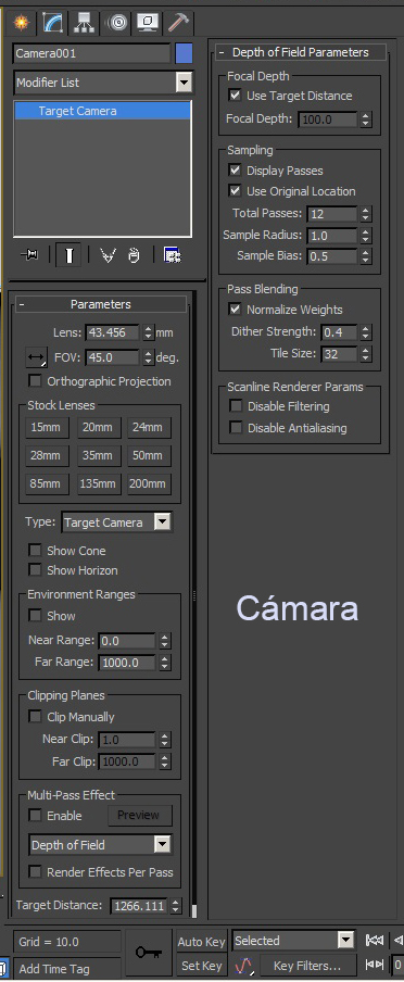

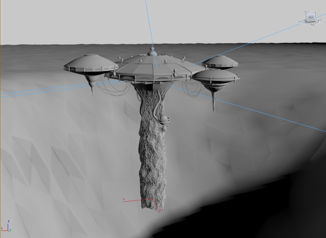

    A continuación, les dejo un screen del render setup, las opciones de mis cámaras y luces para que puedan ver cómo lo tengo. Por cierto, ayer reinstale el programa y ahora en el render me salen unas columnas que son parte de mi nave, son lo único que salen, ya después sale un fondo negro/gris. También adjunto el render final que hice en la U, lo que se supone que debería salir en mí compu. En la imagen de fondo azul, la última ventana la saque al darle click al segundo icono al lado de Render Preset en la ventana de render (F9).

    Las luces son Vray Light y la Camera Vray Physical Camera? Porque me parece que no. Ahí puede estar tu problema. La cámara tiene que ser Vray, no vale la estándar de 3ds Max.

    En las dos últimas imágenes que subiste de los renders, en tu casa se logran ver unos objetos y el resto es negro. Fíjate cual es la diferencia de materiales entre esos objetos que sev ven en el render y el resto.
    ¿Por qué esos salen bien?
