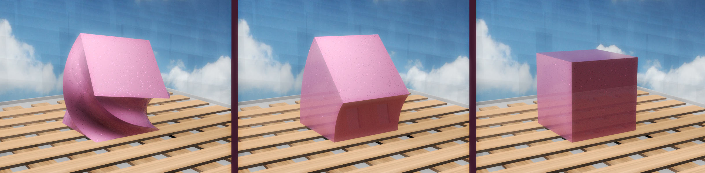

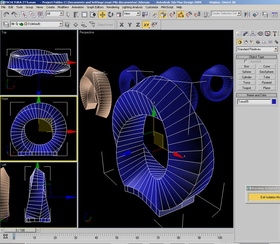

    Buenas tardes, planteare mi problema esperando alguien pueda aportarme con su conocimiento, tengo modelado un objeto el cual tiene una forma un tanto caprichosa; Clic en la imagen para ver su versión completa.
Nombre: Forma.jpg
Visitas: 2842
Tamaño: 164.5 KB
    Dicho objeto fue modelado con 3ds Max y pretendo saber cómo hacer para cortar las caras del para después armarlo físicamente (maqueta) espero haya sido clara con mi explicación.
    Les agradezco de antemano a la gente del foro.

    Pues tu explicación muy clara no es. Lo de armarlo físicamente ¿cómo que físicamente? Para cortar caras de un modelo en 3ds Max, puedes usar Cut.
    Si quieres convertir unas caras seleccionadas en otro objeto, puedes usar detach.
    Si lo que quieres es hacer, como un desplegable.
    En plan http://www.toposolitario.com/worksho..._brb_nero.html.
    Para imprimir en, por ejemplo, un din 4 ese desplegable y hacer un recortable, que cortándolo y doblando los trocitos, te quede en papel el modelo, lo que harás será usar el modificador Unwrap.
    (Claro que luego tendrás que añadir las pestañas para el pegamento).
    Ya dirás, más concretamente a qué te refieres.

    Yo creo que te refieres más a esto, ¿no?
    http://youtu.be/q6iuy2ecfg0
    Si no lo que tú dices es un desplegable de una sola pieza y creo que tendrías que ir polígono a polígono rotando sobre el vértice del polígono adyacente hasta que te quede plano.
    Otra opción es por secciones como en arquitectura, usando Cut y detach como bien dice [Marc].
    Última edición por 3dpoder; 07-11-2012 a las 05:50

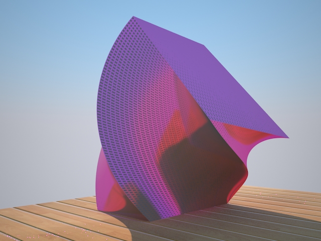

    Marc31, te agradezco el tiempo que te tomaste y el interés para con mi problema y me apena no a ver sido tan clara como pretendía, pero al final entendiste lo que necesitaba y me da gusto, por ello gracias, solo que lo que yo quiero es cortar en partes las caras de mi modelo Clic en la imagen para ver su versión completa.
Nombre: Forma.jpg
Visitas: 491
Tamaño: 164.5 KB
    Ya que lo pretendo realizar en lámina de acero y soldar las caras una a una obviamente a escala. Gracias por tu ayuda.

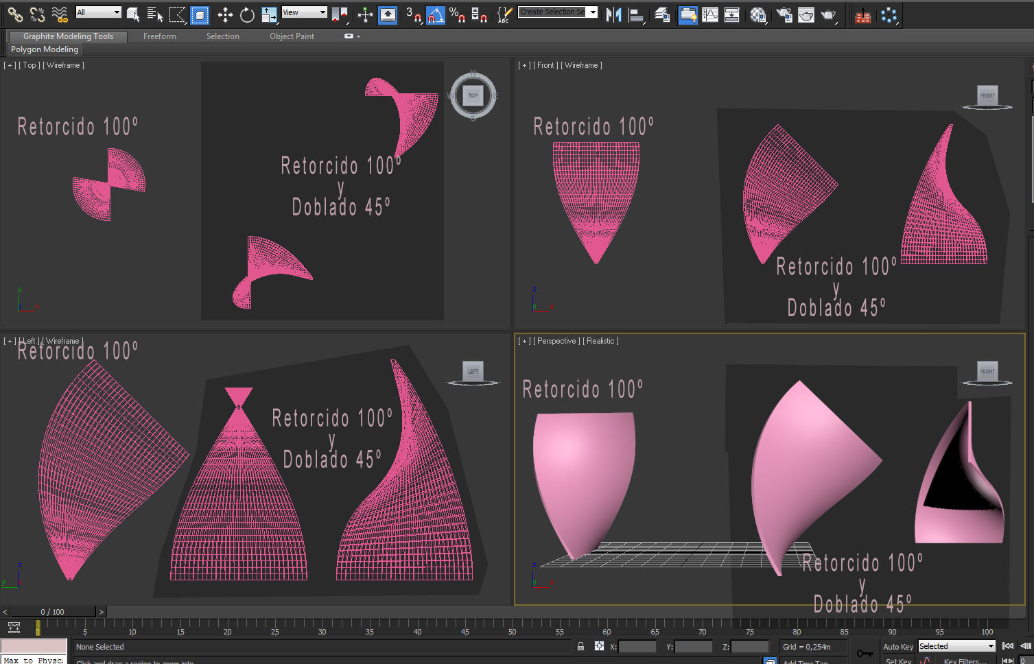

    Ah por fin me salió la figura más o menos.
Nombre: twist001.jpg
Visitas: 2390
Tamaño: 176.4 KB

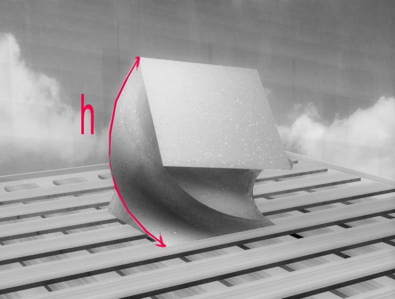

    Vale tenemos un cubo que ha sido deformado con twist +/- 100º y después bend +/- 45 grados lo que quiere decir que cuando mandes cortar la pieza ya no será x altura sino x + 20% +o-.
    O sea le tienes que decir al herrero que necesitas, por ejemplo:
    (medidas sobre 1metro).
    Dos cortes de 1m x 1m (base y tope).
    Y cuatro cortes de 1m x 1,20m.* y estos los necesitas retorcidos sobre la vertical 90 grados (si son chapas finas puedes hacerlo tu calentando el metal un poco con un sopleete, si no lo tienen que hacer en torno el herrero).
    Como ves en la figura que adjunto hay una ganancia de elasticidad en el material, recomiendo que hagas una maqueta en poliespan midas h y te corten las 6 piezas en plano.

    Así lo hacía yo en la facultad.
    En cualquier caso, la altura de los 4 rectángulos sean un 15% o un 25% más largos que el lado del cuadrado de la base no van a darte ningún problema. Lo que es difícil es la inclinación final que tiene la pieza, esos 45 grados se los tienes que hacer a cada corte rectangular.
Nombre: wireframe.jpg
Visitas: 5946
Tamaño: 257.6 KB
    El profesor de escultura que tenía yo trabajaba en poliespan a tamaño natural y después superponía telas o papel sobre cada corte, luego lo mandaba cortar.
    Espero que de sea de ayuda.

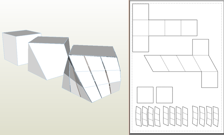

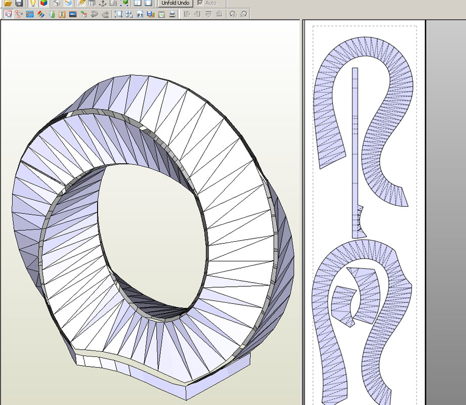

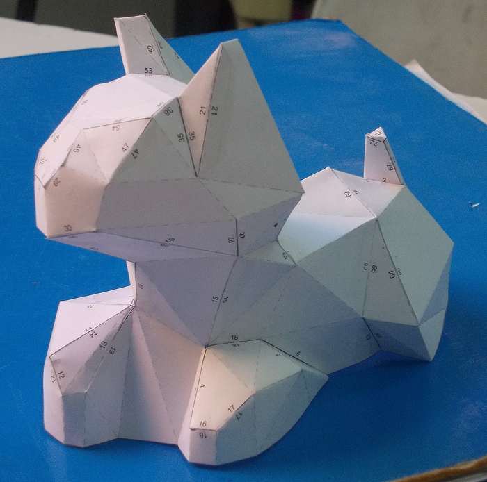

    Calcular la forma del desarrollo con figuras de muchos polys puede ser realmente engorroso y antintuitivo. Con Pepakura el proceso de darle una forma lógica se simplifica muchísimo.
    De hecho, está diseñado específicamente para editar la disposición del desarrollo, e imprimir el resultado, ¿cómo se ve. Hasta se pueden añadir pestañas para pegar, números de aristas, colores, texturas, etc.
    El sitio imprime-recorta-pega, com abunda en ayudas, ejemplos y guías visuales para este elaborado arte. Hay quienes concretan sus modelos en papel, otros que elaboran disfraces, esculturas, etc. Te recomiendo visitarlo y asombrarte.

    Eh, muy bueno, hay que probarlo, pero obviamente solo sirve para Low polys, si no hace millones de caras de papel y a cortar y pegar por años, ahora para Low, se ve muy bien, gracias por compartir, alguno tiene el serial? ¡? Saludos.

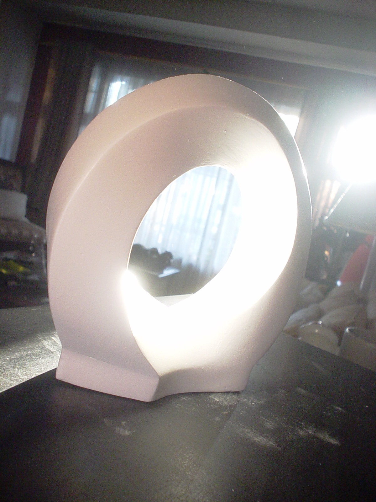

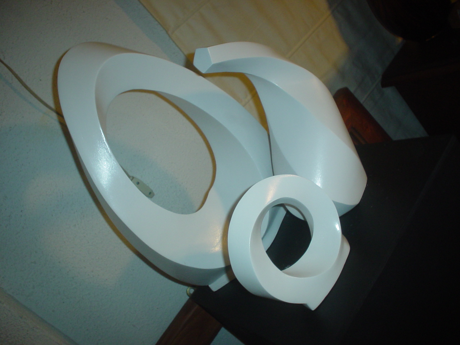

    Estimado: Como tú dices, la opción más segura sería utilizar el Pepakura, ahora sí, es importante que limpies tu modelo para que el software detecte de mejor forma las caras.
    Te adjunto un enlace de un blog re bueno que tiene modelos digitales y para sacar modelos analógicos usa el Pepakura. http://spolygon.blogspot.com/2012/11...-extruido.html.
    Además, aquí hay unas fotografías.

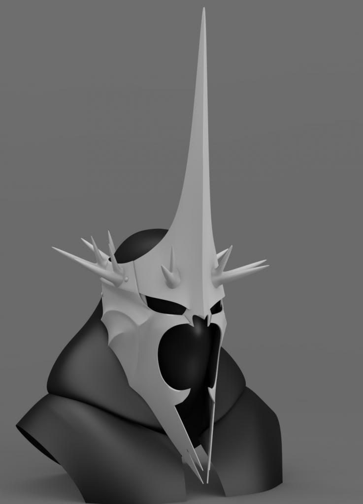

    Hola amigo, tengo un problema, y es que quería hacerle una máscara del rey brujo a mi hijo pequeño, es que está enfermito y es su personaje favorito, tengo una imagen en 3D, pero no se usar estos tipos de programas así que, hice un recortable a mano, pero no a salido muy bonito que digamos, y como he visto como as ayudado a este usuario, te quería preguntar si a partir de la imagen podrías decirme cómo podría hacer el recortable si no es mucho pedir, te agradecería, aunque sea qué miraras la imagen. Espero su respuesta pronto, y gracias. Clic en la imagen para ver su versión completa.

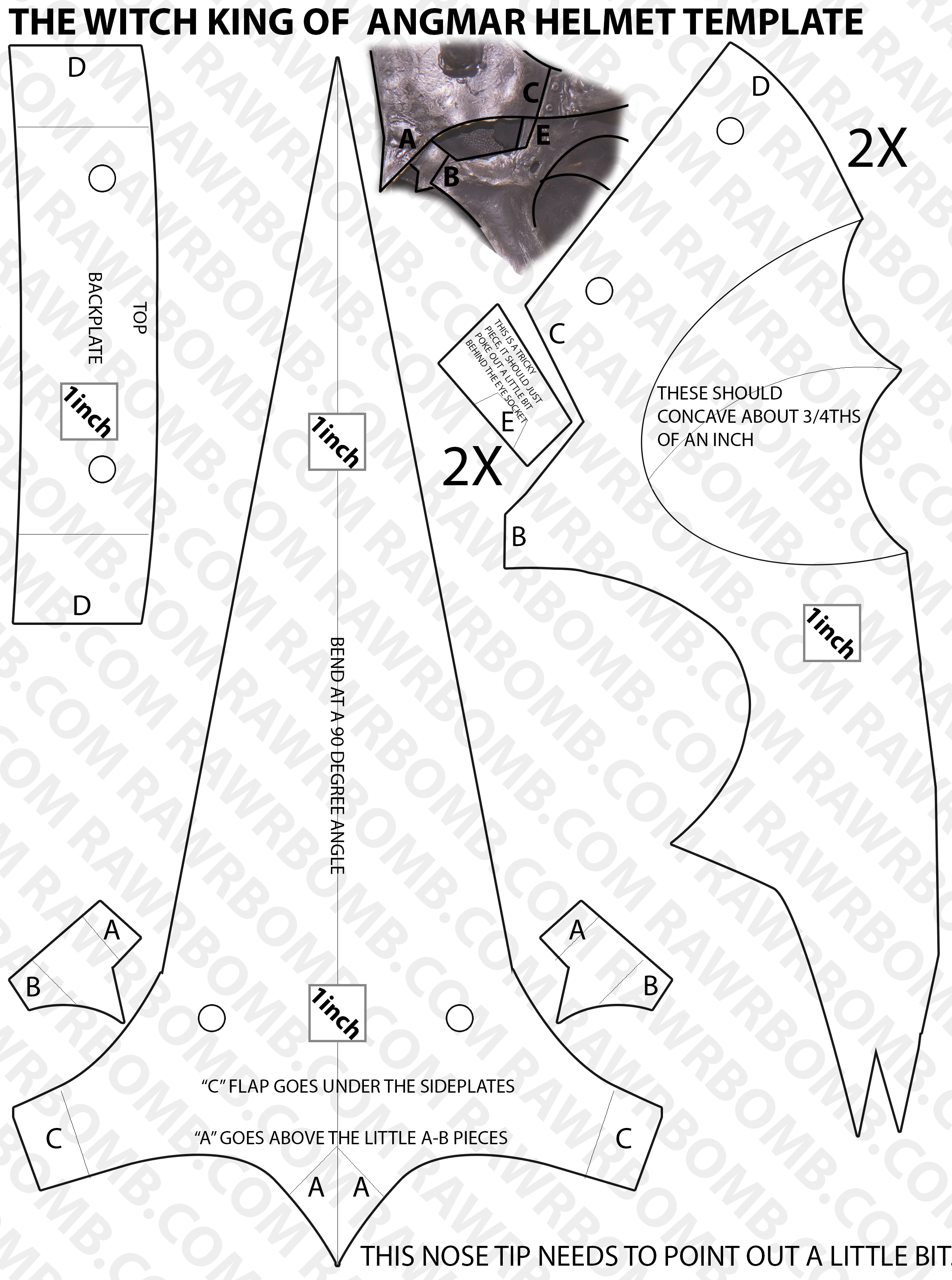

Nombre: 4.jpg
Visitas: 2827
Tamaño: 21.1 KB
    Vaya, eso es complicado. (por cierto, soy el mismo que Artium2501 no pude recuperar la clave, ji)
    http://www.friki.net/contenido-propi...-en-papel.html.
    Aquí como veras en esta web uno ha hecho un casco de Ironman, todo acotado, con sus pestañas, vamos un infierno papirofléxico.
    Lo más fácil es pillar ese modelo tuyo y dividirlo pieza por pieza en plano, milímetros, sube el modelo a Fileshare, http://www.fileswap.com/ o donde sea para qué te echemos un cable.
    También hay otro método, las UV, se sacan UVs de todo el modelo y se exportan a Adobe Photoshop, lo dejas en líneas, le añades pestañas de unión, y ya, pero yo soy muy malo en eso, ayudaré como pueda
    Yo en vez de papel usaría un bloque de corcho blanco y le metería cuchillo, así quedaría casi todo en una pieza y luego los pinchos con pasta de papel.
    Pero seguro que alguien tiene un método mejor, yo es que soy un poco animal.

    Encontré un casco en 3d, pero está hecho en SketchUp, Morgul King helmet, y al llevarlo a 3ds sale un poco raro.
    http://sketchup, google.com/3dwareho...5f877299&hl=es.
Nombre: casco.jpg
Visitas: 1939
Tamaño: 262.6 KB
    Me gusta más el modelo que tienes tú.

    tengo una imagen con la qué me han dicho que puedo hacer un recortable.
    Si la imagen es un archivo de malla tridimensional (como. OBJ o.3DS), entonces puedes subirlo al sitio comprimido en un. ZIP.
    Algunos de los que visitamos el sitio solemos usar el Pepakura y podemos ayudarte. Pero desde ya te digo que, una vez obtenida la plantilla, de todos modos es una labor que requiere paciencia, prolijidad y buena vista.

    Despiece de modelo 3d
    Ayer no encontré nada y hoy dormido como una marmota lo encuentro.
    http://www.therpf.com/f24/witch-king...-2012-a-86074/.
Nombre: 8321700922_ca9276d0d9_o.png
Visitas: 3053
Tamaño: 1.78 MB
ID: 184316 a tamaño real, en pulgadas. Solo tienes que reducir un poco a tamaño cabeza de niño
    Para el color te recomiendo una pintura bronce mate acrilica (2,80 euros el bote pequeño) que realmente es marrón y luego te compras un botecito de hierro envejecido Kokolo, 3,50 o 4EUR y esto se lo aplicas con una muñeca dándole golpes suaves.
    Y aunque no sea 3d ya estáo, nos lo enseñas terminado
    Suerte.
    Si no encuentras el hierro envejecido puedes usar esto. http://www.tiendadebellasartes.com/v...ro-viejo-.html más un poco de betún de judea o unas gotas de tinta qué además craquela.
