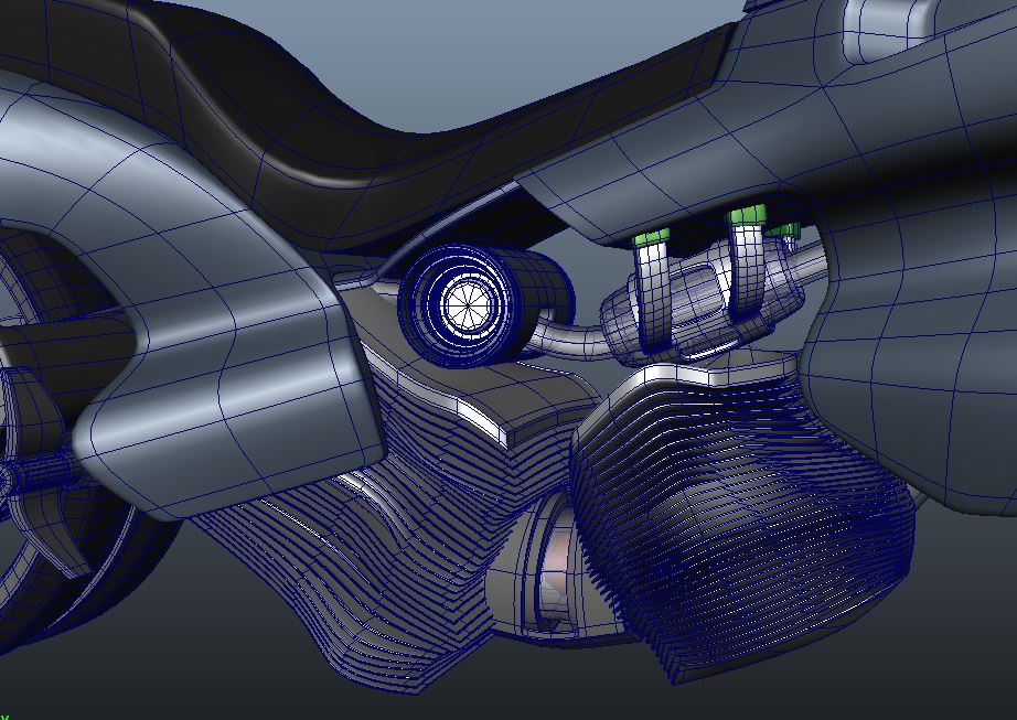

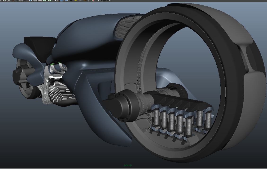

    Y dos años después de abrir el Post, seguimos la marcha.
    Me encontré hace un par de semanas la carpeta de la moto en proyectos, y me digo ché, vamos a darle un empujón y a terminarlo, que es una lástima tener proyectos sin terminar. Total que basado en el concepto que tenía y otras referencias, así es como va quedando:
    Como siempre críticas y comentarios son bienvenidos.

    Jan 2013
    191
    Motorbike 2040
    Hola DUD.
    La verdad es que el concept de la moto me gusta, lo único es que la veo un poco incómoda de conducir, entiendo que la posición del piloto sería más bien tumbada, eso implica qué (desde mi punto de vista) el manillar está demasiado pegado al asiento, con lo que la conducción se haría incómoda, otra cosa que no veo clara es que el manillar esté tan encastrado en el carenado de la moto, eso implica qué el manillar no va a poder moverse apenas (en velocidad eso no es problema ya que la moto vira con la inclinación del cuerpo, pero en marchas cortas o parada girar eso puede ser un infierno je).
    Otra cosa, el estribo que se ve, el derecho, en una moto real sirve para realizar los cambios, a priori está más o menos bien, pero considero que debería de estar un poco más retrasado y debería tener también algún sistema para apuntalar el pie cuando no vayas ha realizar un cambio de marcha, tal y como esta ahora el pie descansa directamente sobre el pedal de cambio y puede suponer un problema (bueno, esto ya es un poco rizar el rizo je).
    La entrada de aire me gusta mucho.
    La composición me gusta, pero das más importancia a la piloto que a la moto en sí, creo que deberías de poner a la moto en primer plano y al modelo detrás, o a un lateral.
    En fin, son opiniones mías, el trabajo en si está muy chulo. Un saludo.
    Oct 2002
    8,617
    Motorbike 2040
    Coincido con Tanqu3d, pero añadiría un detalle, en el primer diseño veo un fallo, tú dices que es una moto, pero en el lateral pone honda.bueno sí, hay gente que las considera motos, pero para no liar es mejor que pongas DUCATI así ya el que lo vea dice.sí sí eso es una moto, (es un broma amigo).
    Yo lo que veo es que es muy incómoda, sería inconducible, el manillar tendría qué ir mucho más cerca de la rueda, y las estriberas más atrasadas y un pelo más bajas, después casi no tienes visibilidad con ese rueda ahí delante.
    Entrando en tonterías esa rueda delantera descompensa totalmente la moto.esa moto no la metes en una trazada ni loco, para qué te hagas una idea, mi moto delante tiene un perfil 70 (esto sería la altura del neumático) atrás un perfil 55, solo con poner delante un perfil 60 en vez de 70, la moto es otra, se hace mucho más ágil (la tumbas con nada) y claro menos segura, te hablo de 10 milímetros de diferencia, ya te digo que esa moto no gira, aunque pegues con la oreja en el suelo, al contrario de lo que piensa todo el mundo, la rueda de una moto en marcha tiende a ir perpendicular al suelo, de hecho, a gran velocidad 250 o así, no tienes fuerza a girar el manillar, pues con ese pedazo de rueda sería imposible.
    Otra cosa, esa moto es solo es para circuito, con un bache le podemos decir adiós al motor, tiene los cilindros a pocos centímetros del suelo, y es raro la forma aleteada del cilindro, da a entender que es un motor de combustión, pero no tiene bujías ni nada.
    Hay un detalle tonto, pero no veas cómo se pone la poli, con el tema de las luces y en tu moto alumbran a la rueda.
    Yo cambiaría manillar, si no ahí no metes a nadie, después tamaño de las ruedas, y pondría el foco en los laterales cerca de la rueda delantera, mira fotografías de moteros en una R (típica moto de motogp) o si no, mira la Ducati Diavel, que tiene forma rara, o la Yamaha V Max o Hd V-Rod, o pon directamente (muscle bike). Saludos amigo.
