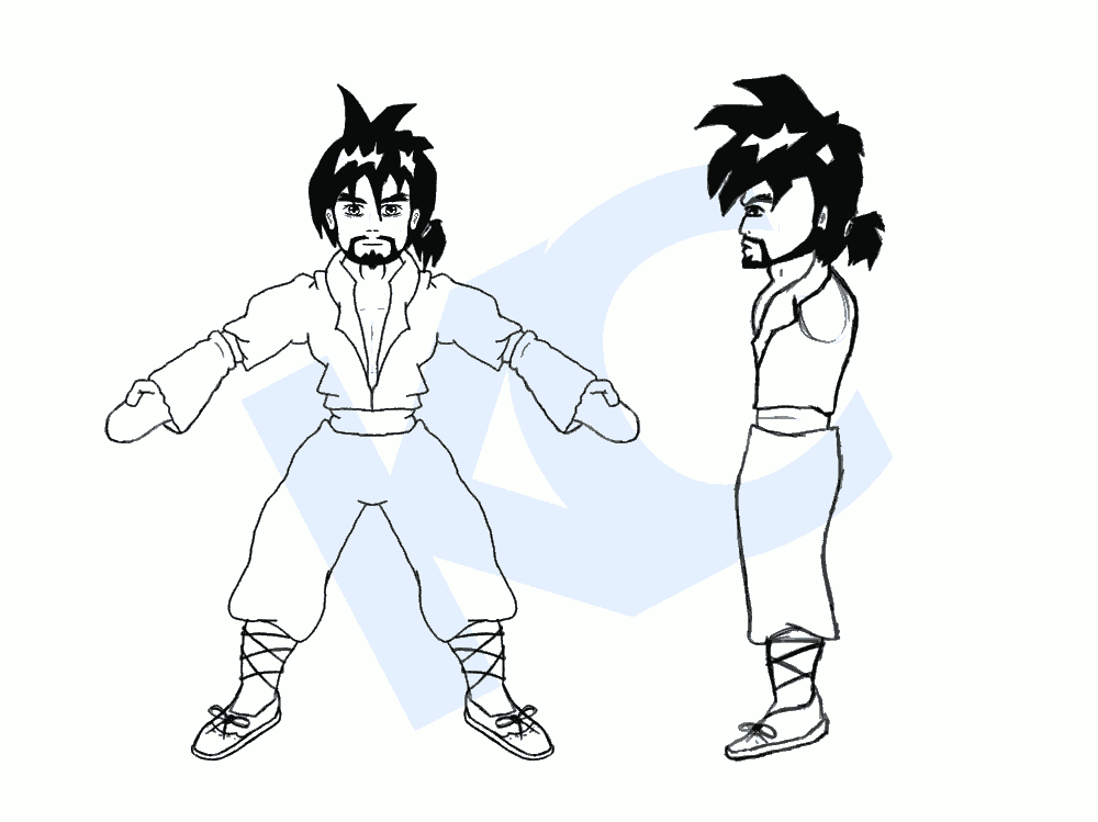

    Hola a todos. Estoy llevando a cabo mi primer trabajo en Blender de creación propia, y me he decidido por un personaje pensado para un futuro juego.
    Sera un personaje Low Poly, para un Action RPG basado en este boceto:
Nombre: boceto.png
Visitas: 2957
Tamaño: 22.3 KB
    Ya casi he terminado de modelar el cuerpo, pero al aplicar Smooth algunas partes se miran raro. A ver si me podéis dar algún consejo para qué el suavizado sea correcto.
