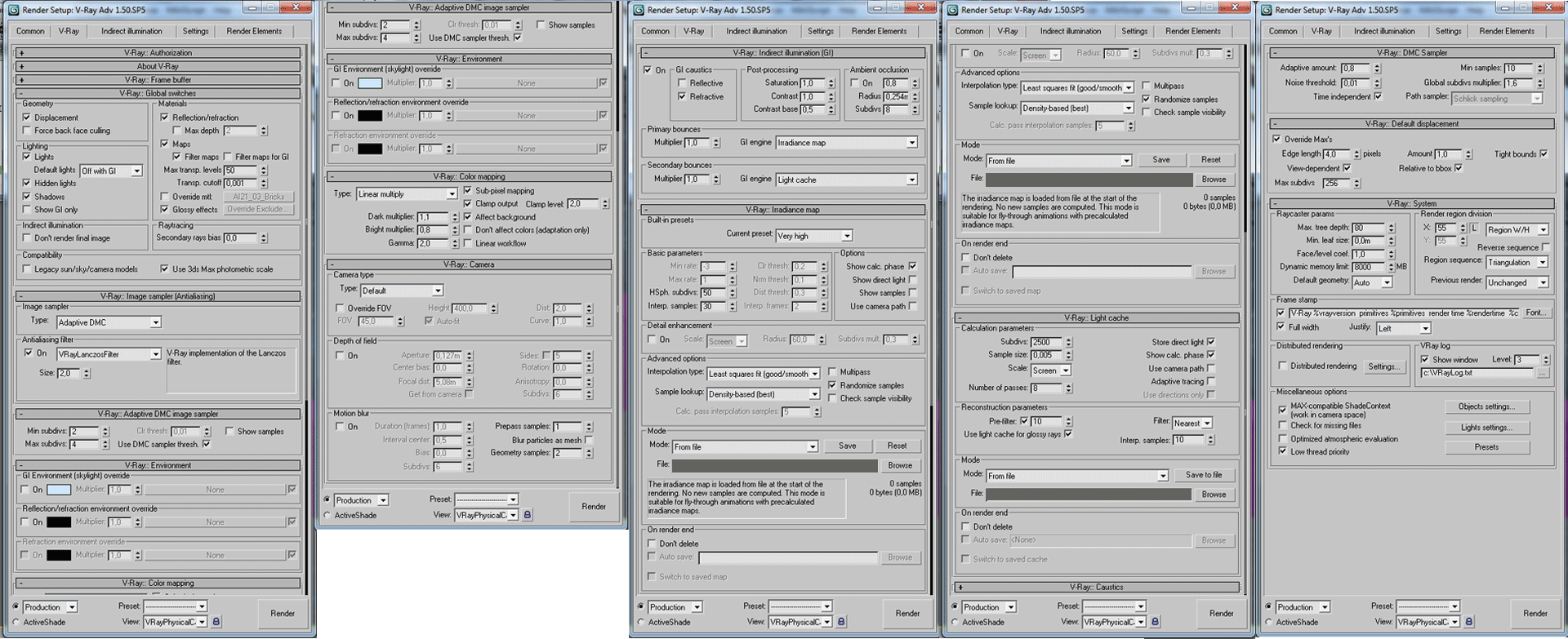

    Hola buenos días, en primer lugar me gustaría saludar a toda la gente y agradecer a todos los miembros de esta comunidad el funcionamiento de este foro. Estoy trabajando en unas imágenes para un catálogo de muebles, y cuando me dispongo a renderizar con Vray las imágenes finales me encuentro con que la resolución o el detalle de las imágenes no es lo suficientemente buena a la hora de ser impresas. Mando el setting de Vray, aunque para centrar mis dudas: -En primer lugar utilizo un tamaño de renderizado de 6400 por 4800 píxeles (¿creéis que es suficiente dicha resolución para imprimir la imagen en tamaño 60 centímetros x 42 cmí). Las imágenes las guardo en formato tif.-En cuanto a la resolución renderizo en very hight, los materiales sobre todo las vetas de la madera no tienen la suficiente calidad. Hay alguna función para aumentar la resolución en los materiales tipos subdivisiones o algo así? -En cuanto a lightcache utilizo en las subdivisiones 2500 y en sample size 0,005 y número de pases 8. ¿Debería aumentar estos parámetros para conseguir más calidad en las texturasí-Y para terminar en DMC sampler tengo en adaptative 0,8, noise threshold 0,01, mínimos samples 10 y global subdivison múltipler 1,6. Me podrías echar un cable para ver qué puedo cambiar o si estoy haciéndolo muy mal desde el principio para renderizar con calidad el render? También adjunto render con la máxima resolución para ver qué os parece, agradezco toda colaboración por vuestra parte. Un saludoClic en la imagen para ver su versión completa.

    La resolución de salida es suficiente. En 3d no todo se limita a poner unos renders de calidad altos para obtener una buena imagen. Observandola te diría:-En general está muy mal iluminada. Tienes zonas quemadas (cojines y entrada de luz) y a la vez la iluminación es muy plana. Para esto no hay settings que valgan, tienes que, aprender a iluminar, te servirá mejor un curso de fotografía qué uno de settings de Vray.-Detalles: El modelado en general es muy basto, Un cojín medio volando, muebles sin apreciar demasiados detalles, no hay elementos que ayuden a dar sensación de que la estancia esta viva. Pon algo sobre ese tocador, algún cuadro. Pon un zócalo, En la ventana qué se ve hay una obertura sin marco y una estancia vacía, rellenala aún que este en segundo plano con un simple elemento. Lo que refleja el espejo que es? Un agujero en la pared? No se entiende. El mapeado de los libros en el suelo es muy pobre. La puerta de cristal que se ve no tiene marco inferior.-Composición: Esto está realizado por un arquitecto/decorador? Hombre, aquí ya no me meto mucho, pero. Tienes una silla enfrente de una puerta de cristal? Por dónde pasa la gente? Como se abre esa puerta de cristal? Porque no es corredera y por dónde se debería abrir no se puede pues tienes un mueble pequeño y la cama (A aparte de ser enorme). El paso entre la cama y el mueble es muy pequeño. Muebles más oscuros que el suelo, debatible. Seguro que hay quien te asesore mejor que yo en temas de estética (RBK?) pero creo es muy mejorable.-Settings render, Creo que lo más importante ya lo he comentado, solo te diría que esa madera le subas las subdivisiones de la reflexión, y tienes una ventana reflejada en el cristal con errores en el marco que deben ser por el modelado. No te lo tomes a mal si he machacado demasiado, pero creo que son puntos interesantes a tener en cuenta.

    Para nada me molesta tu opinión Pyros sobre la imagen, al contrario prefiero que me digan la verdad para poder mejorar siempre, agradezco tu aportación, aunque no salga bien parado, pero lo que me dices de la imagen tienes toda la razón. En cuanto a la iluminación he utilizado : Vray Sun y en la ventana una Vraylight con la casilla skylight portal activa (me recomendaron para qué la luz sea más difusa). Para la cámara física subo los setting en imagen.Clic en la imagen para ver su versión completa.

ID: 180815 No sé por qué me sale tan plana la imagen y lo que más me sigue preocupando es porque las texturas no sé cómo aumentar la resolución de los bitmap.
    Podrías darme un consejo para iluminar esta imagen mejoré
    Muchas gracias de antemano

    Hola Juan Fidel, veamos en mí humilde opinión. Para mejorar esa escena/render comenzaría por mejorar los materiales. La iluminación es muy plana, si encuentras dificultades en iluminar la escena, mi consejo es que comiences cuadrando una luz y luego ir añadiendo, te debería ser más fácil así. Por otra parte, decirte, que el que un render salga bien/mal no depende de poner un preset u otro, quizá para hacer pruebas puedas ponerlo en (very-low - low) y en pocas ocasiones, casi siempre paso el tiempo en el Cuestom". Luego también trataría de focalizar la imagen dado que cuando ves la imagen la vista no te conduce a ningún punto u elemento de la escena, para asegurarte de eso un buen truco es ver la imagen de lejos y después de cerca. Un saludo. Posdata: no entro a valorar más cosas dado que pyros ya ha puesto muchas de las cosas de las que yo también pienso. Posdata: no te lo tomes a mal, es una crítica constructiva ante todo.
