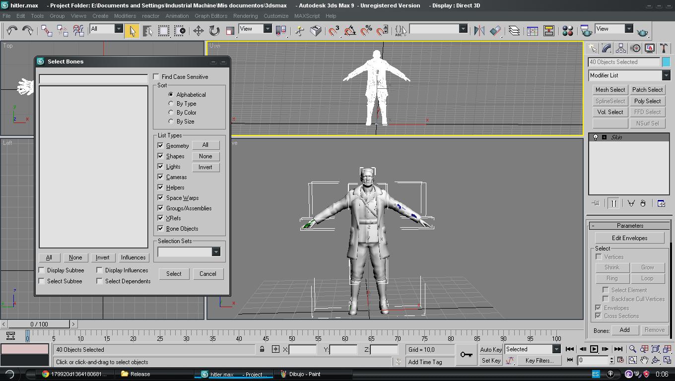

    Ayuda con los biped por favor
    :/ men la tengo activada no sé qué puedo hacer, aquí hay un pantallazo, si me pudieran ayudar se los agradecería.Clic en la imagen para ver su versión completa.
    Hola, vi la imagen y mi pregunta es, ¿De esos 40 objetos seleccionados, están incluidos los bones? Si es así, ese debe ser el error.
    Am? Mi no entender D: seleccione todo, el modelo 3d y los bones y le di a skin :O

    Red face Ayuda con los biped por favor
    Prueba a seleccionar solos objetos que componen la malla de figura (No incluyas en la selección los bones del biped) y aplica el skin. Luego, dentro de skin, asigna los bones del Biped en el botón add.
    Como bien dice 3djdavid debe ser problema de que incluyes los bones dentro de la propia selección al cargar el skin.
    Si aun así te sigue dando problemas igual necesitas unir todos los objetos de malla en un único objeto (mediante attach). No se me ocurren más cosas.
    Ya nos dices que tal te ha ido. Saludos
