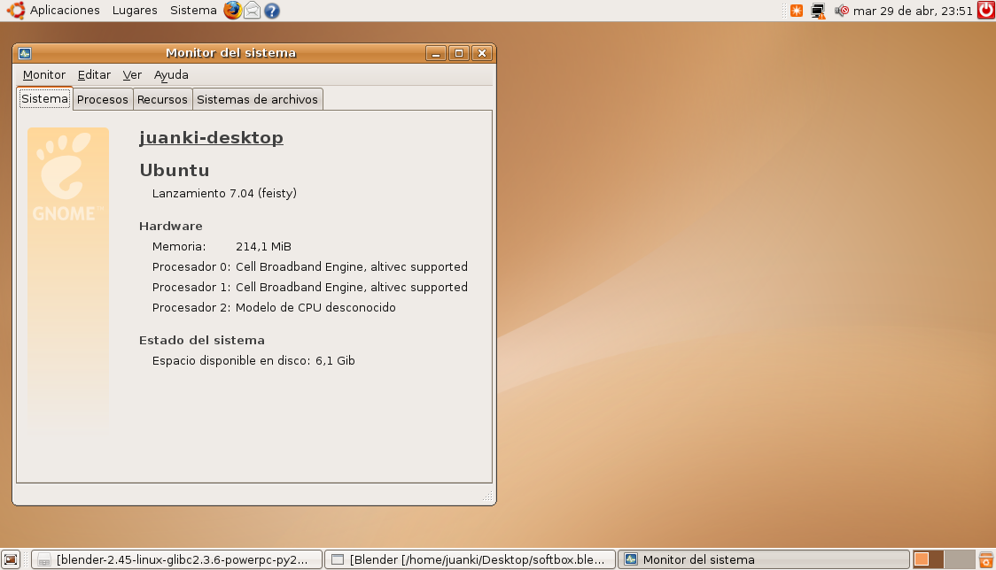

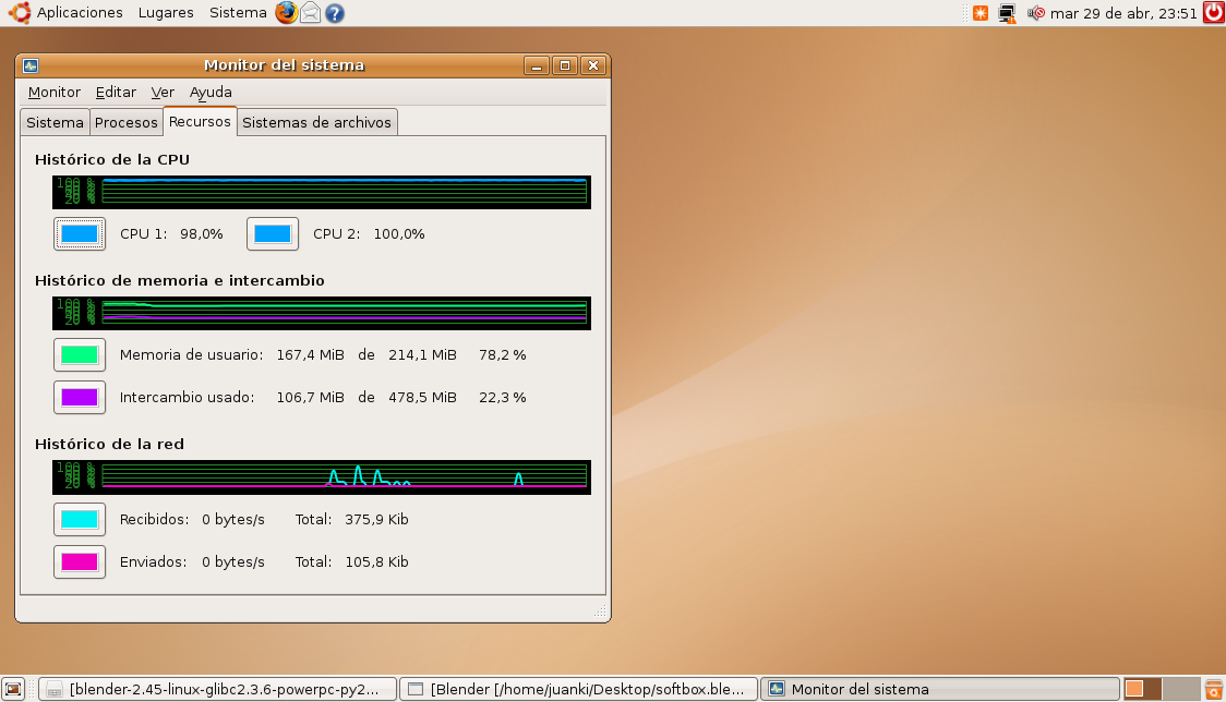

    Desde que hicisteis los cambios en el servidor hace unos días, me da un error diciéndome que mi proveedor de internet no a actualizado las DNS y que espere unas horas, pero llevo ya 2 días así. De todas formas, mañana detallo más el error cuando llegue a casa, que aquí no me ocurre, pero tampoco tengo apenas tiempo.
    Buenas noches.
    Posdata: el render con Yafray va regular. Ubuntu me detecta solo tres procesadores y uno de ellos desconocido. Al final creo que solo lanza 2 hilos de ejecución y no va demasiado rápido, pero aún tengo que investigas un poco.
