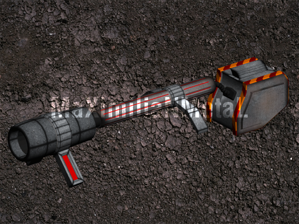

    Hola, estoy trabajando con 3D max y tengo un problema.
    Tengo un objeto Edit Poly con diferentes material ID y un multi sub objetc material asignado, cada sub material tiene una textura y así logre esto:
    Viene a ser una especie de cañón futurista.

    El tema es que, ahora necesito exportar el modelo en (*.obj) para un ponerlo en un juego, y el engine no reconoce los materiales de 3D max, por lo cual tengo que asignarle una textura y en el engine cargar el modelo y su textura.
    Entonces le agrego el modificador Unwrap para texturizar, pero cuando quiero ordenar las caras en el Edit UVWs esto me cambia las coordenadas de los materiales.
    Así me queda:

    Si se fijan verán que las texturas están corridas de lugar y orientación.
    Si alguien sabe cómo resolverlo, o algún material que me pueda ayudar se lo agradecería, ya que he buscado en muchos lados, pila de tutoriales y aún no encuentro la respuesta, desde ya, muchas gracias

    Pues yo no uso mucho Unwrap, y sin ver el proceso que has seguido es difícil saber que te pasa.
    Prueba a aplicar el modificador Unwrap, pero no lo edites ni nada, haz el baking directamente.
    Si no funciona pues puedes probar con algún plugin como Flatirón a ver si te respeta la posición de los materiales.
