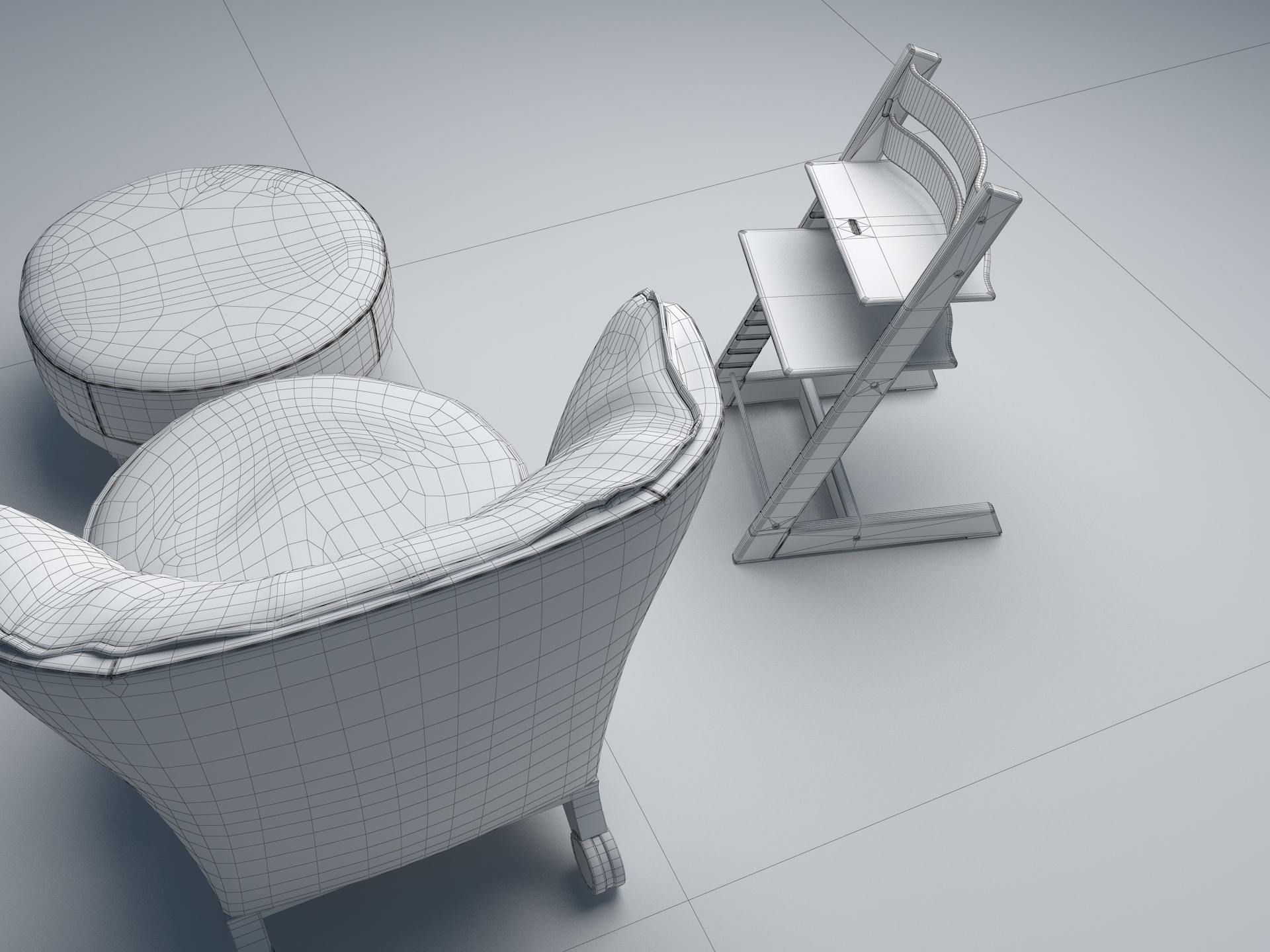

    Estoy empezando con Vray en 3DSmax y me querría saber cómo se puede hacer un render sin texturas ni materiales, simplemente blanco con líneas técnicas como la imagen que os dejo, por favor.

    Una cosa más, en la imagen del primer mensaje el material casi parece cartulina blanca, sin embargo, el mío no pare ningún material, simplemente ese gris muy claro plano típico de ausencia total de material; ¿se podría conseguir ese efecto?

    Bueno, tu imagen se ve bastante bien, creo que la imagen primera tiene los edges más juntos unos de otros al ser formas con más curvas, lo que hace un mayor contraste, además tiene Occlusion y desenfoque. Saludos.

    Yo creo que el problema es la iluminación coloca una luz naranja(255,180,80) y una azul. Saludos.
