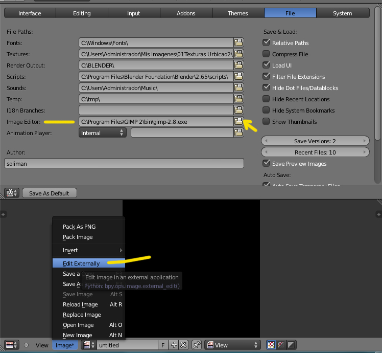

    Hola quetal, alguien me puede recomendar algún programa para pintar mallas 3D, uso Blender, tengo el modelado listo, quiero pintarlo, pero no en el Blender, ya que el proceso de Unwrap me ha costado un poco, me podrían recomendar el mejor o algún otro consejo. Saludos.

    Si tienes GIMP o Adobe Photoshop, puedes crear una conexión con el programa desde la ventana de User Preferencias > File
    Se pone la dirección del ejecutable en la lista y cuando tengas que pintar la imagen puedes recurrir al Editar externamente.
Nombre: editor_externo.jpg
Visitas: 589
Tamaño: 182.8 KB
    GIMP es gratuito.

    Pintar malla 3d
    Si tienes GIMP o Adobe Photoshop, puedes crear una conexión con el programa desde la ventana de User Preferencias > File.
Visitas: 589
Tamaño: 182.8 KB
    GIMP es gratuito.
    Ya lo hice, pero cuando le doy a image, luego editar externamente, me manda un mensaje de error, sabes por qué?
    Me lo podrías explicar paso a paso por favor y gracias.
    22,270
    Pintar malla 3d
    El error puede ser debido a qué la imagen no la tengas guardada. Para poner la ruta, se pueden utilizar diferentes métodos, como puede ser el copiar la ruta y pegarlo, o hacerlo directamente desde la carpeta como en el video que te subo.
    El Ctrl+U es para GUARDAR esa nueva configuración, y que cada vez que arranques Blender ya tenga guardada esa opción.
    Última edición por 3dpoder; 05-04-2013 a las 19:32
    Oct 2011
    25
    Pintar malla 3d
    El error puede ser debido a qué la imagen no la tengas guardada.Para poner la ruta, se pueden utilizar diferentes métodos, como puede ser el copiar la ruta y pegarlo, o hacerlo directamente desde la carpeta como en el video que te subo.
    Gracias Solimán, eres el mejor. Saludos.
