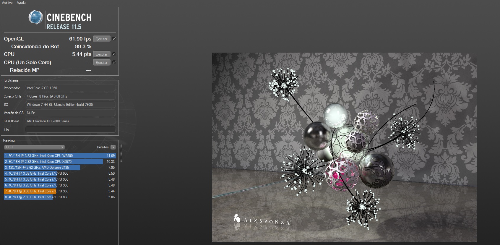

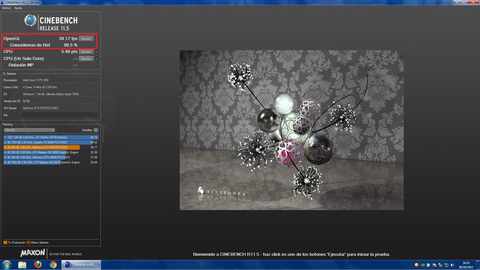

    Adjunto los archivos de muestra para que veáis como una 7850 que no llega a ser una 7870 y queda muy lejos de ser una brutal 7970 dobla en OpenGL a la GTX 570.
    Miniaturas adjuntas Miniaturas adjuntas Cinebench resultado GTX 570 antigua driver 285_62.jpg   Cinebench resultado ATI Radeon HD 7850 Woooow.jpg

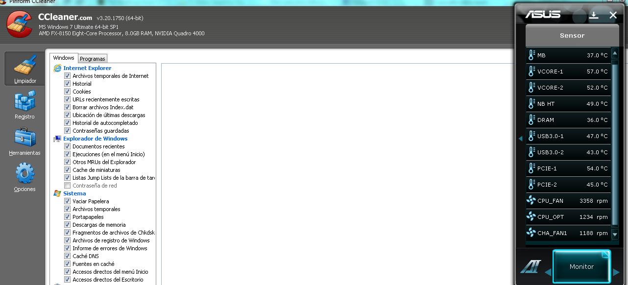

    ¿Es la Quadro 4000 de la qué hablas? Yo la tengo a 44° regularmente, nunca me ha sobrepasado los 50° y sólo tiene su ventilación de stock.
    Y juego tranquilamente hitman absolution, Batman arkham city, saints row 3, todos a full. Lo único que se calienta mucho es el procesador, pero la GPU cómo si nada, incluso cuando no está diseñada para juegos.

    Pues en verdad que me he llevado una sorpresa, 80° nunca ha llegado a tanto mi tarjeta. Tal vez la mía sea una revisión más reciente de la misma tarjeta pues la probé en 2 ordenadores distintas y los resultados fueron iguales.
    Me ha interesado el tema del cooler para tarjeta de vídeo, tal vez cuando tenga el del procesador me plante en conseguir uno para GPU.

    Consulta sobre workstation
Nombre: screennnn.jpg
Visitas: 112
Tamaño: 89.7 KB
    Les adjunto mi screen después de jugar un rato el saints row 3
  27. #27
    Nov 2012
    6,667
    Haz la medición con el GPU-Z a ver qué valores te da.
  28. #28
    Apr 2011
    54
    Oh cómo siempre tenías razón AlphaCad, el gpu-z me dice que tengo 68°c de temperatura.
    Ahora me pregunto, ¿debo preocuparme?
  29. #29
    Oct 2010
    35
    Bueno, parece que ya quedo develado el misterio de la poca temperatura.
    Cita Iniciado por Namtar Ver mensaje
    Instala el MSI Afterburner y controla el ventilador y la temperatura desde ahí, le baja al menos 10° a costa de un ruido bastante importante.
    Y mira en teoría es una placa para funcionar caliente, pero ya pasando los 90° se siente que baja el rendimiento y de seguro acorta su uso. Así que personalmente no me arriesgue con lo que cuestan y además para bajar el ruido tan mol esto.
  30. #30
    Nov 2012
    6,667
    Namtar haz lo te que comenta Max Power, con el MSI Afterburner puedes regular las revoluciones del ventilador para qué sople más aire disminuyendo la temperatura, hazlo sobre todo cuando trabajes durante varias horas o de forma intensiva. La Quadro 4000 es una bestia, pero está visto que se calienta más de lo que debería.
    Si baja el rendimiento es precisamente para no quemarse, como cualquier equipo, si no lo bajara probablemente comenzaría con los típicos avisos en forma de artefactos en pantalla, para finalmente morir por exceso de calor. Pero si baja es precisamente para evitar eso.
    ¿Le sucede lo mismo a su hermana la Quadro 2000 o es algo exclusivo de este modelo?
