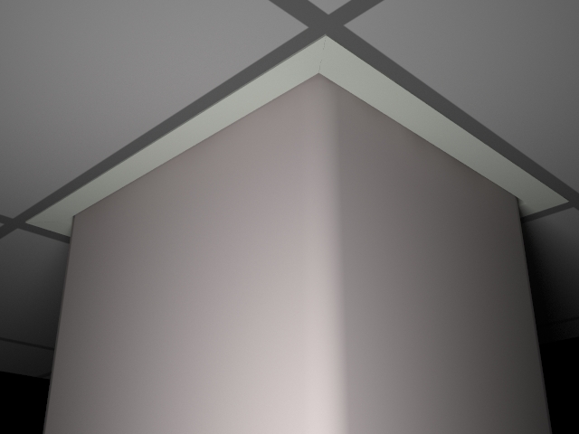

    Hola, creo que deberías juntar el pilar en su parte superior, además de aplicar en los Edges un poco de chamfer. Te dejo una imagen donde agrego detalles en la parte superior. En cuanto a la iluminación y ya que es un lugar amplio, deberías encender luces superiores, las mismas que debes alinear, se ve que son traspasadas por líneas. Se debe bajar intensidad de luz que quema todavía. Saludos.

    Muchas gracias. Tomo nota.
